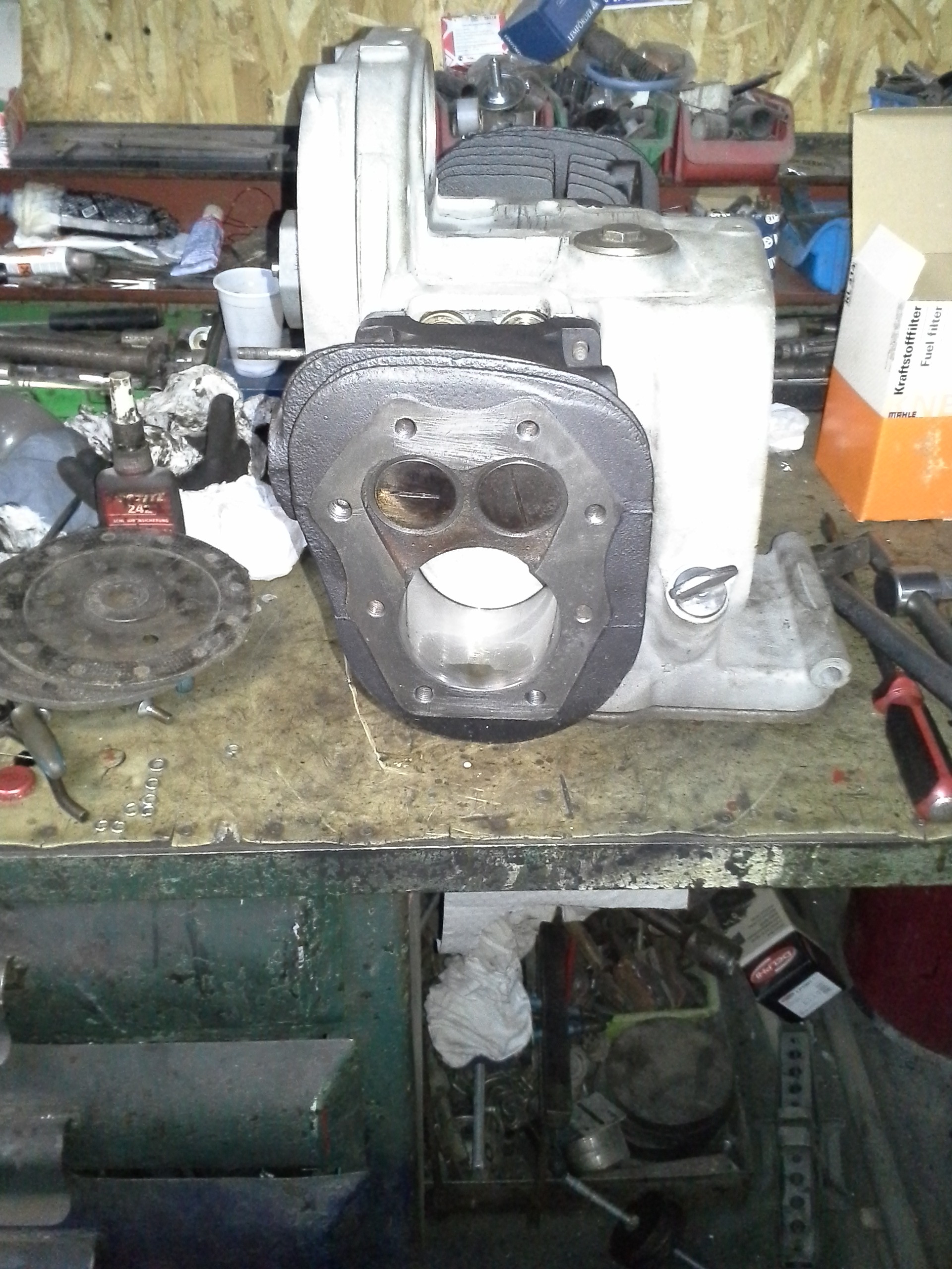

Am montat si chiulasele, aici singura problema este legata de suruburi. Am vrut sa folosesc suruburile originale cu cap patrat dar dupa ce le-am curatat mai bine am descoperit ca am cateva care au capul un pic decalibrat, asa ca momentan am pus suruburi de K750 care sunt cu cap hexagonal de 14mm. Va trebui sa cumpar cateva suruburi noi de M72, sau chiar pe toate:
Un montaj de proba si am incercat cu aceasta ocazie si compresia, e "beton". Am incercat si ambreiajul si functioneaza perfect.
