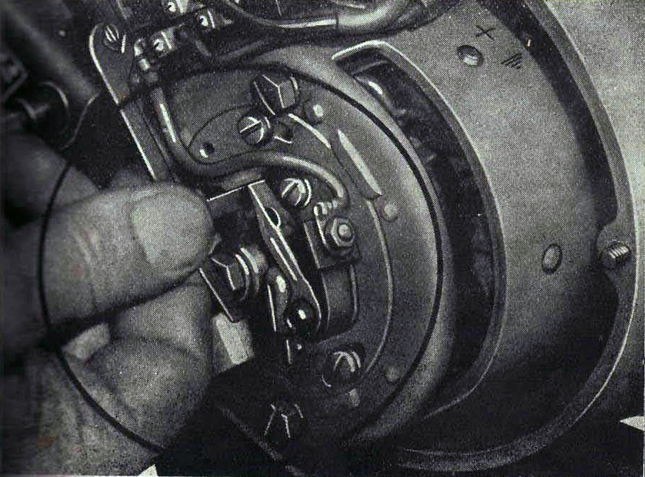

  3. Acum că ai pistonul la PMS, verifică distanţa dintre platine (ruptorul static şi cel mobil) cu ajutorul unei lere. Reglează distanţa la 0,4 mm (maxim şi recomandat). Distanţa asta este necesară ca platina să funcţioneze vreme îndelungată fără să se deterioreze contactele ei şi totodată îi dă îndeajuns de mult timp bobinei să se reîncarce pentru următoarea scânteie, dar nu prea mult ca să se supraîncălzească.
  4. Abia după asta reglezi avansul propriu-zis. Pentru Jawa 355 (125 cmc), manualul spune că scânteia trebuie dată cu 3,8 - 4 mm înainte de PMS. Aşadar din poziţia de PMS răsuceşte ambielajul în sens invers acelor de ceasornic şi vezi pe tija gradată / ceasul comparator să cobori pistonul 3,8 - 4 mm.

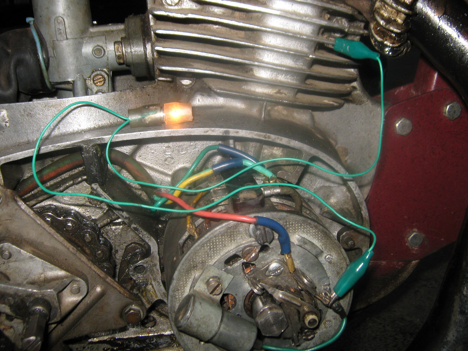

    • paranteză: îţi poţi confecţiona o foarte simplă sculă de verificat momentul producerii scânteii, ca să nu te chiorăşti (după cum ar vrea manualul) tot verificând dacă platinile sunt închise sau tocmai se deschid (cică să verifici cu o leră de 0,05 mm). Îţi trebuie un beculeţ de genul martorilor din bord (pe 6 V în cazul Jawei tale, e suficient de 2 - 3 waţi) căruia să-i lipeşti două fire. În momentul reglării avansului, legi unul din fire la masă şi unul pe platina mobilă, ca în poza următoare:
      Câtă vreme platinile stau închise, becul stă aprins. În momentul producerii scânteii, platinile se deschid şi becul se stinge.
  5. (presupunând că reglezi avansul cu metoda becului) Având pistonul dat 3,8 - 4 mm înainte de PMS, slăbeşte platoul ce ţine platinele (cele două şuruburi care ţin platoul în găurile ovale de reglaj) şi răsuceşte-l până când îl aduci fix în momentul stingerii becului (adică tocmai se produce scânteia).
