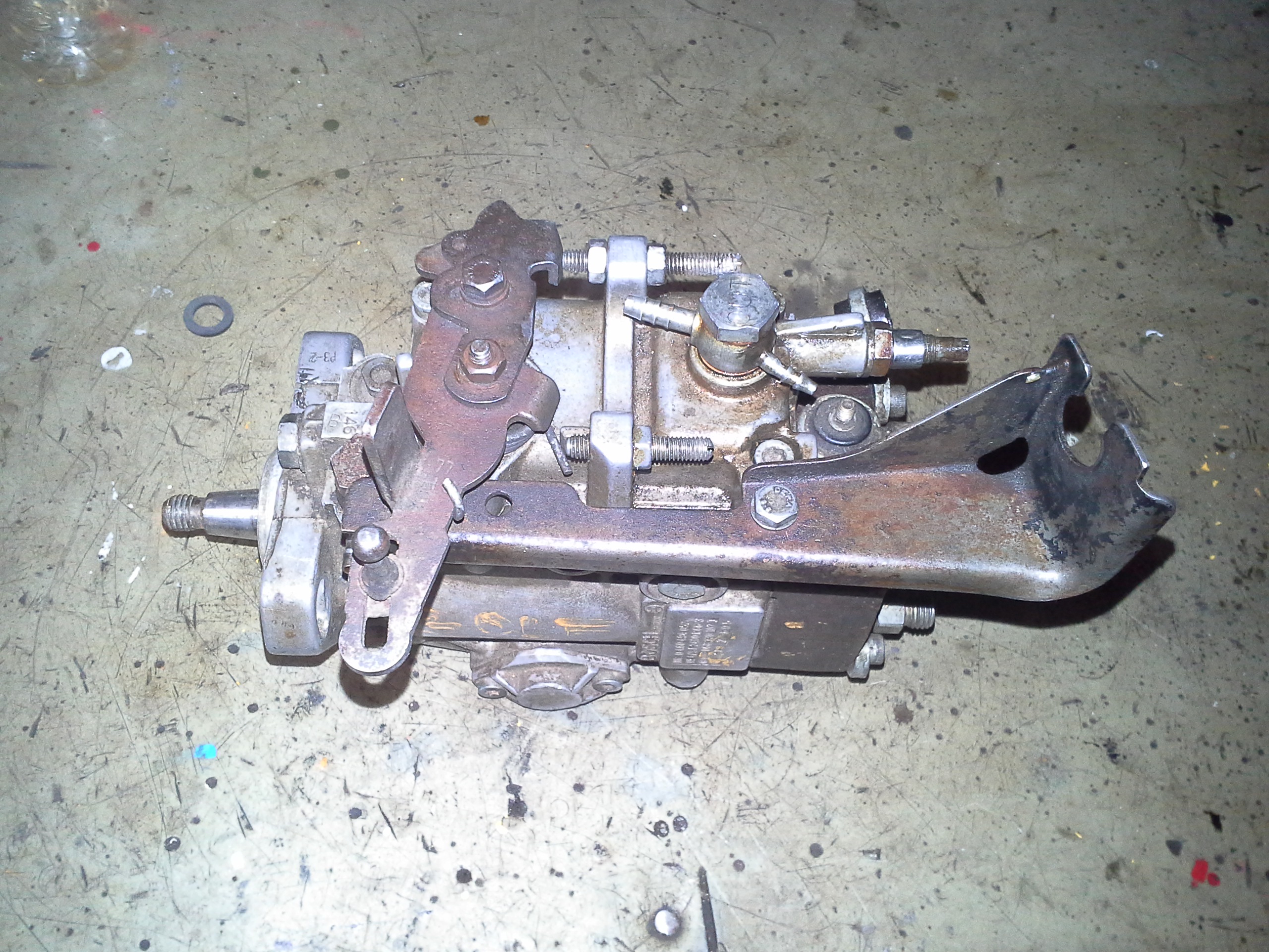

Am facut primul pas, am cumparat o pompa de injectie de VW Golf. Abia astept sa vina sa incep sa fac niste probe si calcule.

Pompa de injectie a sosit si arata mai bine decat ma asteptam. Oricum starea ei tehnica conteaza mai putin in acest moment, eu am cumparat-o (la un pret modic) pt a putea verifica daca se poate adapta in locul alternatorului de Dnepr si ce modificari presupune acest lucru.
