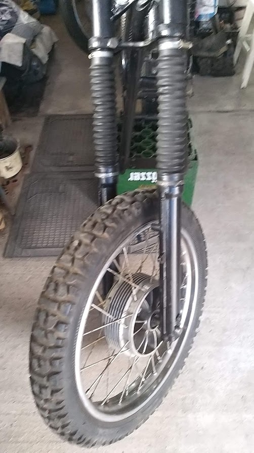

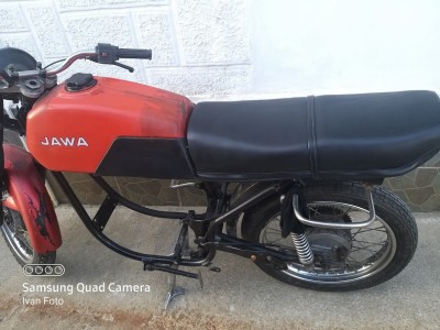

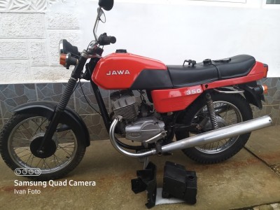

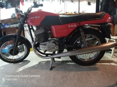

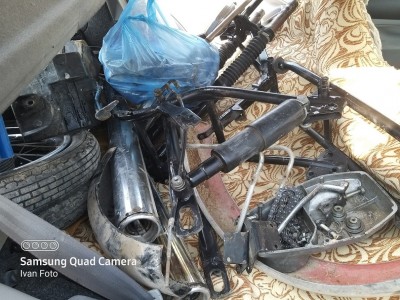

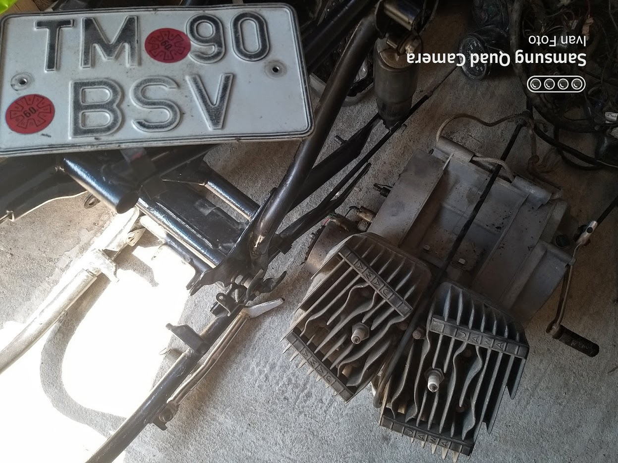

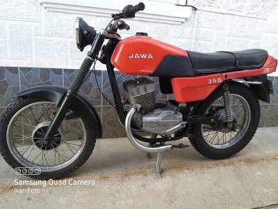

In urma cu ceva timp m-am pricopsit cu inca un fier, o Jawa 350-638, cu acte (atat cat are, ca nu exceleaza incat sa aiba chiar tot!), luata in ladite si-n plase de plastic, cutii de carton sau pur si simplu "varsata"! Adusa acasa am inceput sa completez cu tot ce avea lipsa, si avea destule lipsuri! Acum, in timp ce adun piese, m-am apucat sa si montez ce am...fara pretentii de restaurare, ci imi doresc sa fac o motocicleta functionala, sigura si sa arate putin si cu suratele ei "retro" atunci cand au fugit din fabrica. Mai jos pun cateva poze, sper in ordinea in care le-am facut!

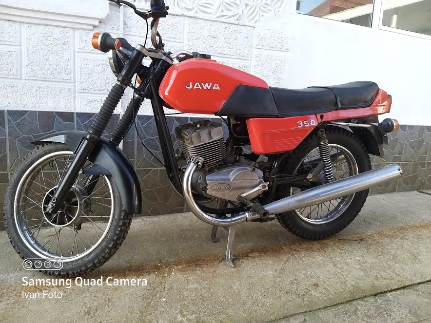

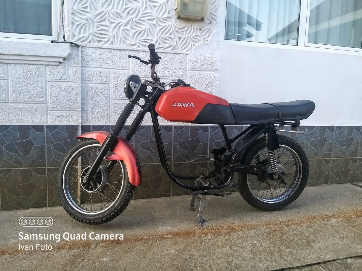

Si ultima poza, de-aseara!

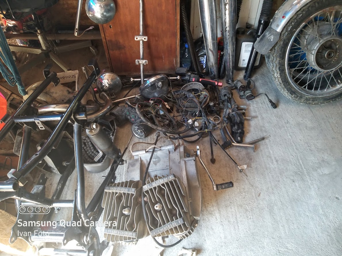

Ptiu...e prima!

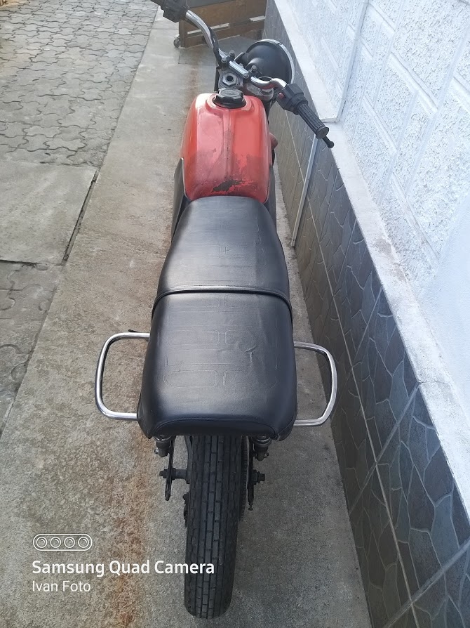

Si, cat mai permite vremea si inca nu am inceput cu lucrarile de renovare la casa, mai montez, retusez si umplu golurile Jawei. Anevoioasa treaba...dar sper sa o scot la capat pana da zapada! :D

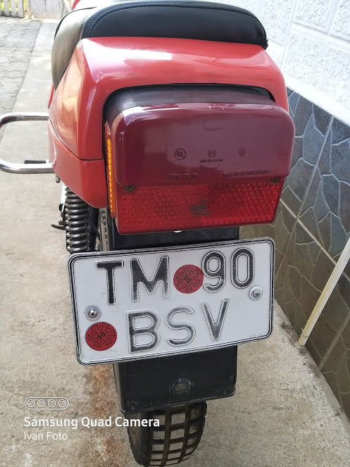

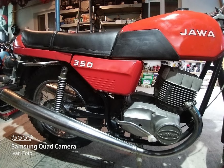

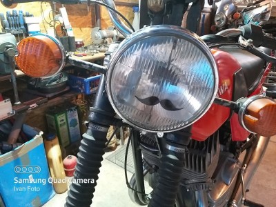

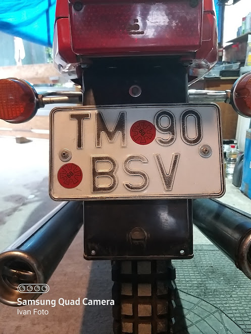

Continuam...ca doar afara ploua! Asadar, dupa vreo cinci ore de munca de ucenic de sobar, am reusit sa desput tobele de esapament, sa le montez, etansez, apoi cateva maruntisuri gen far bun "cu mustati", semnalizari, garnituri la suportii de far si alte mizilicuri care nu se prea vad! Urmeaza sa gasesc un "air box" (sportul filtrului de aer si filtrul), apoi sa montez carburatorul, sa refac de la zero instalatia electrica si...la drum! ;)

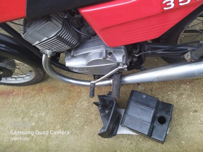

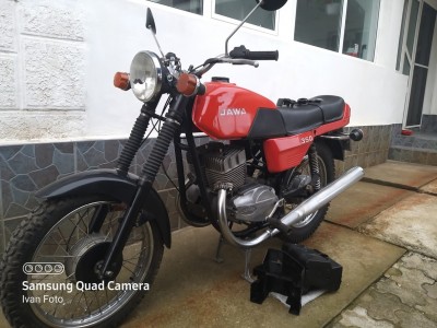

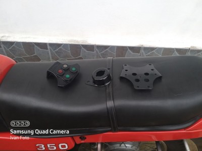

Subtire cu noutatile! Nu am inca acel rahat de air box si nu pot inainta cu operatiile viitoare pana nu-l montez. In schimb am pus scaritele, dupa ce am reusit sa echilibrez gaurile de prindere care erau strambe si decalate, deformate, urate si pe care nu se potriveau deloc prinderile originale (a fost modificat candva locul fiind motocicleta de scoala). Am pus carburatorul, robinetul cu furtunul aferent, si-acum, pana vine cutia filtrului de aer, ma voi juca sa incropesc telescoape originale de spate din ceva epave, voi mai monta accesoriile pe care le am (asta pana sosesc unele bune deja comandate)...

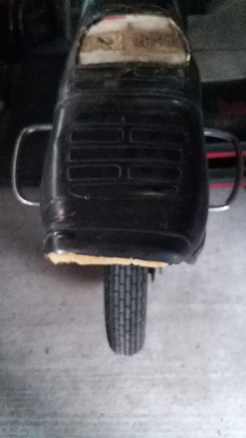

In sfarsit, am primit si cutia cu minuni ("air box", adica o cotovaie mare din plastic, care tine in interior filtrul de aer). Am muncit vreo trei ore s-o aduc la o stare cat de cat acceptabila, fiindca era cotropita de noroi uscat si ulei, frunze si carcalaci... Pe langa cutie, am primit si cateva piesulici care imi lipseau si pe care am incercat sa le reconditionez. Acum am aproape tot ce inseamna piese mecanice, ramane sa incep lupta "electrica". Vedem pe parcurs cum va decurge batalia cu timpul liber, fire, relee, becuri si beculete...
