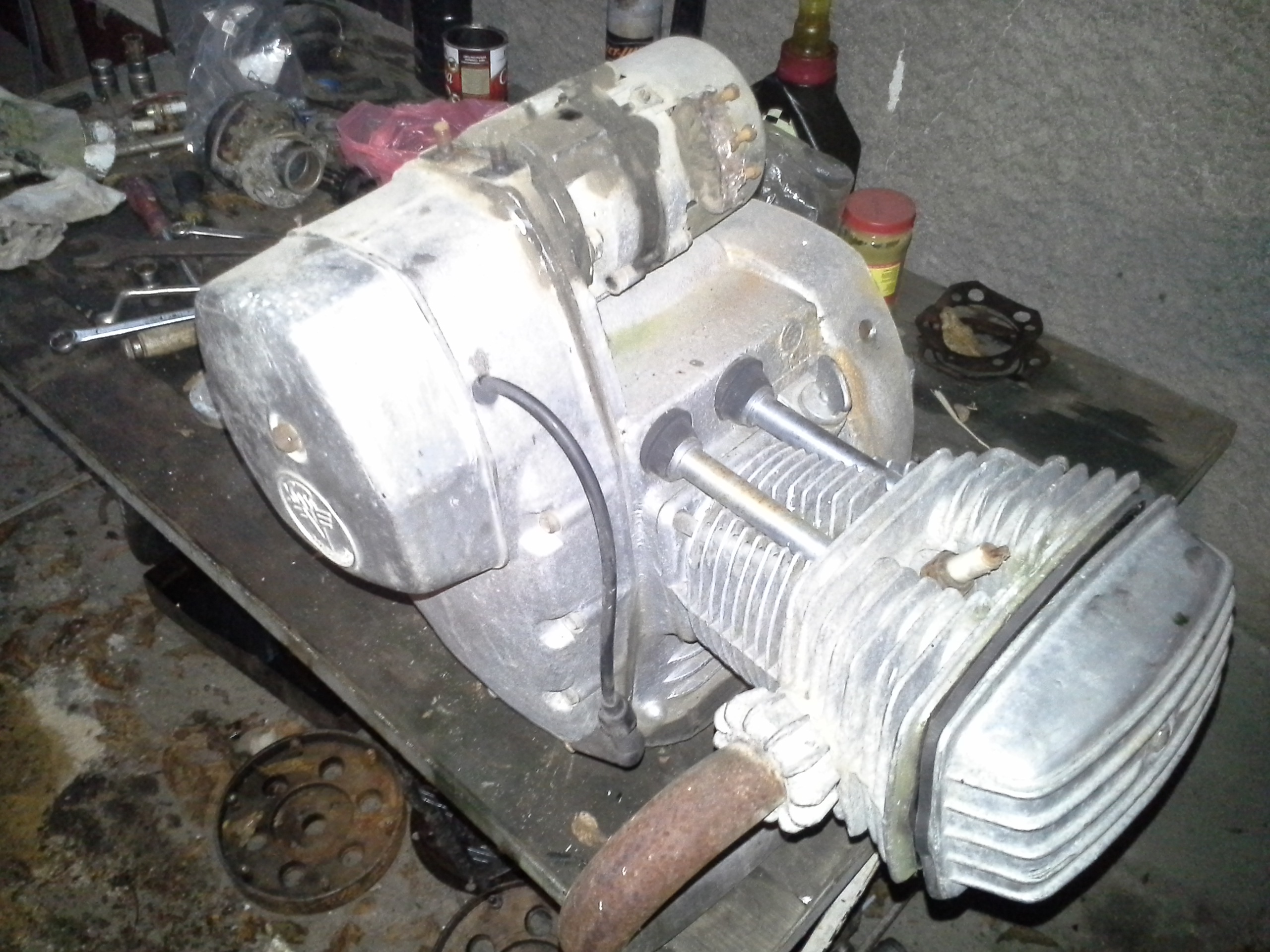

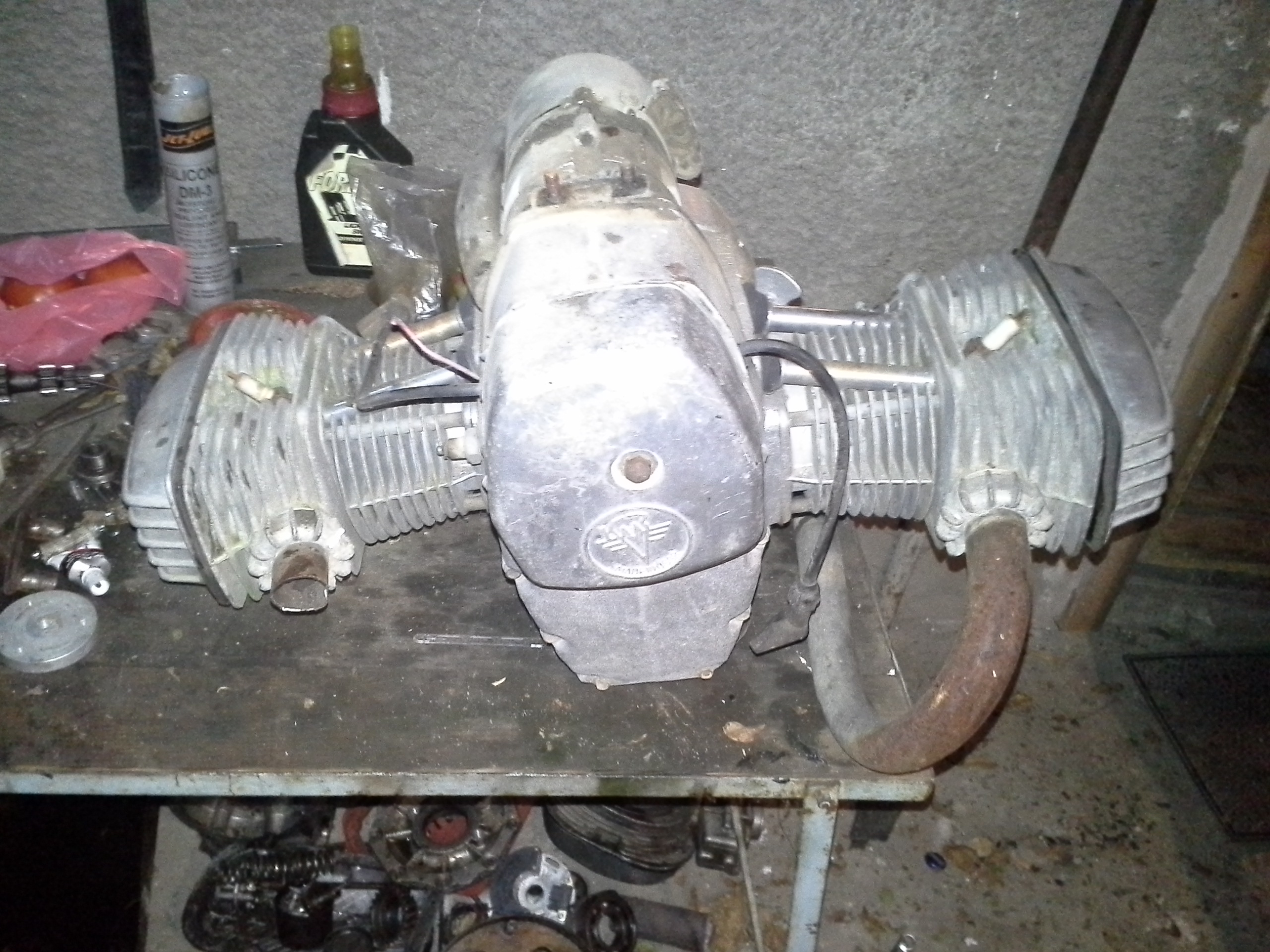

M-am pricopsit cu un motor de Dnepr blocat, nu ma dau in vant dupa ele dar nu cred ca sunt atat de proaste pe cat se spune. Acesta este primul motor de Dnepr pe care pun mana, il voi desface bucati, il voi analiza si voi face tot posibilul ca sa-i inlatur viciile de proiectare si de fabricatie.

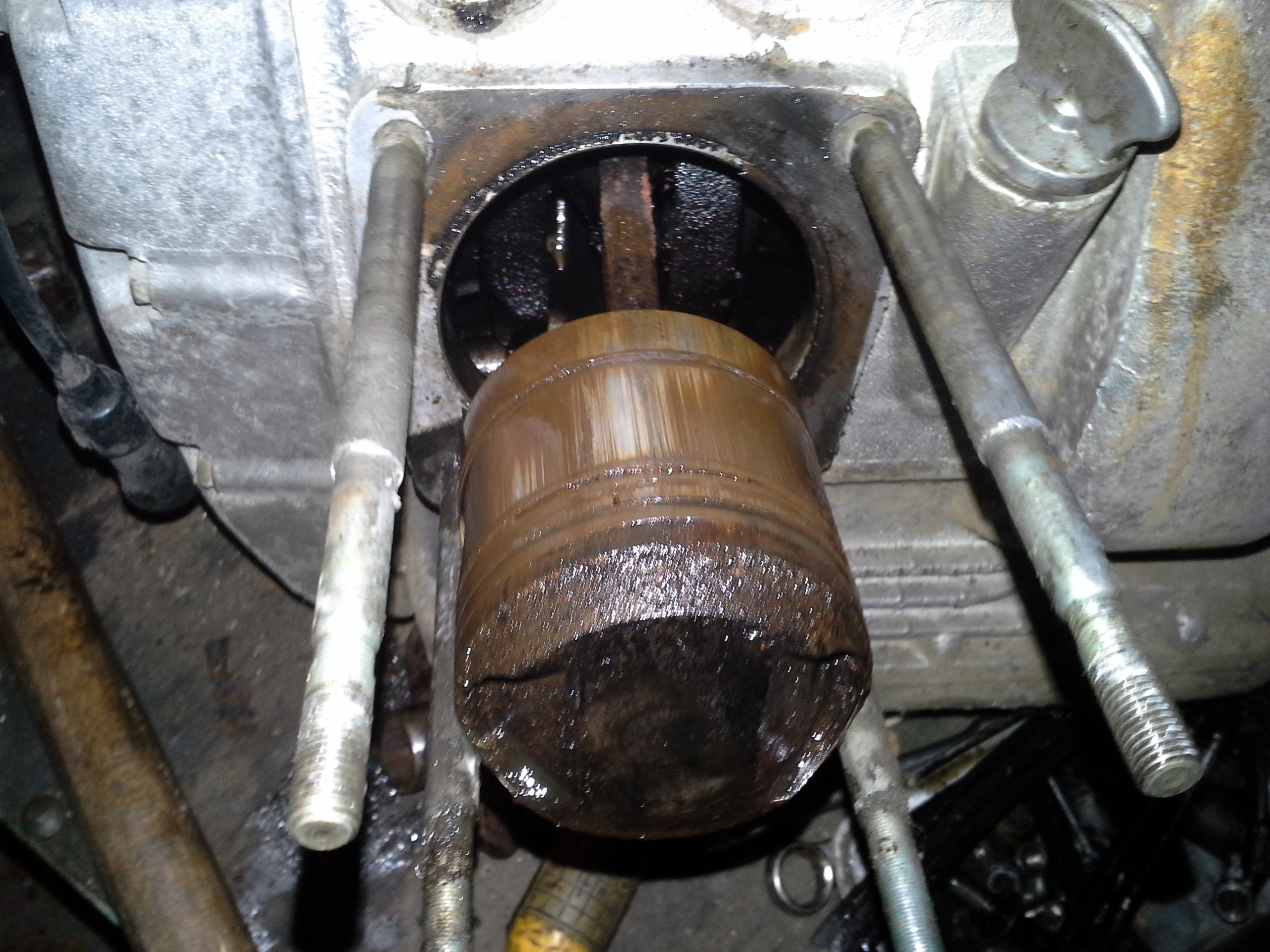

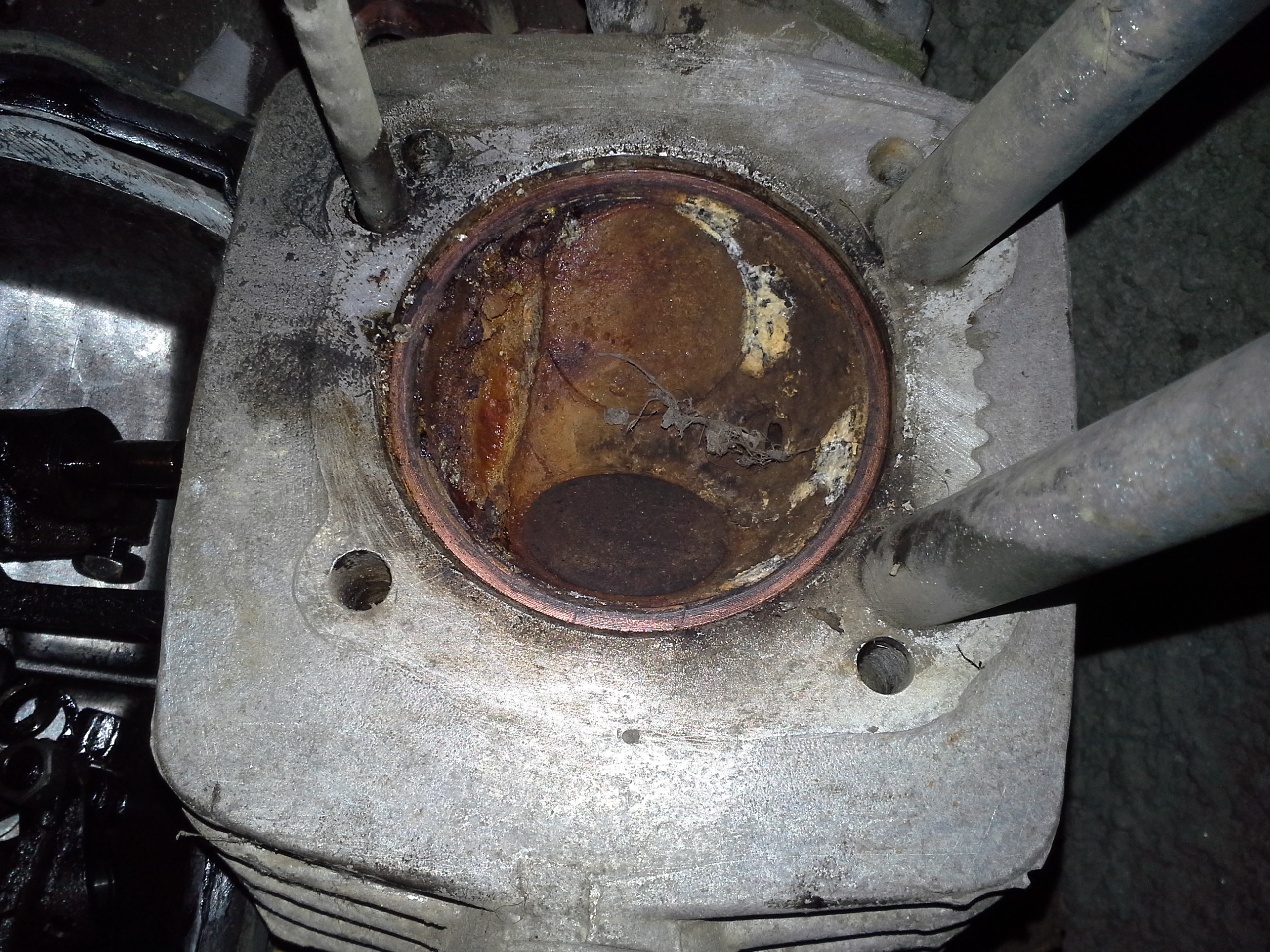

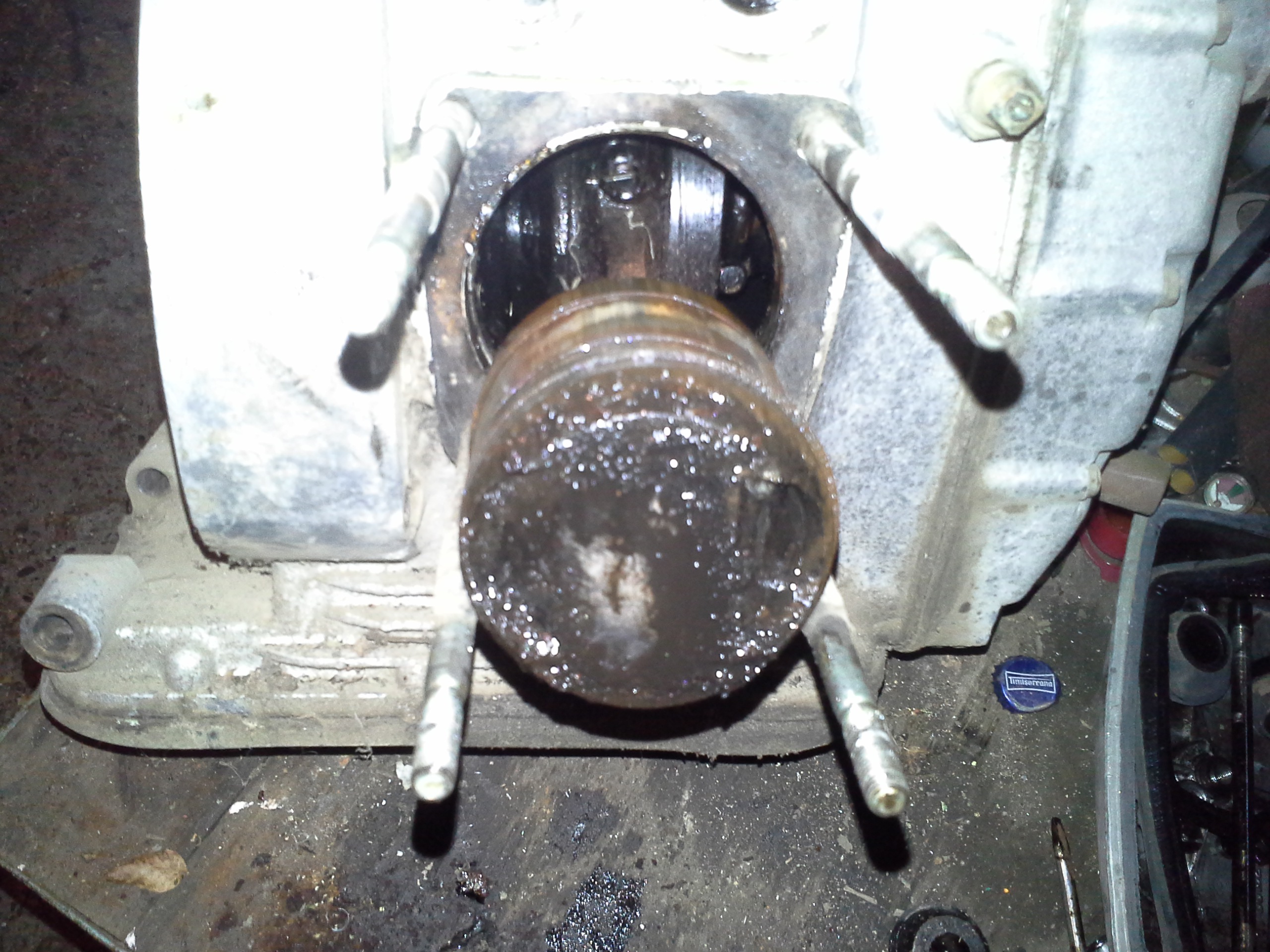

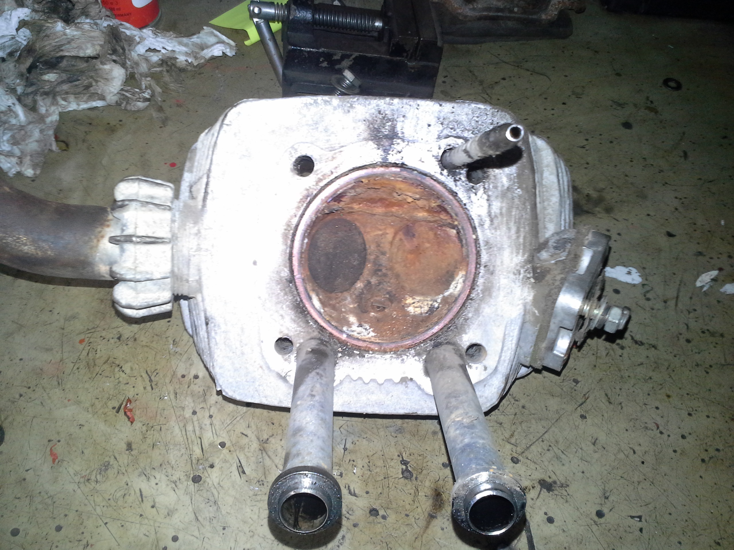

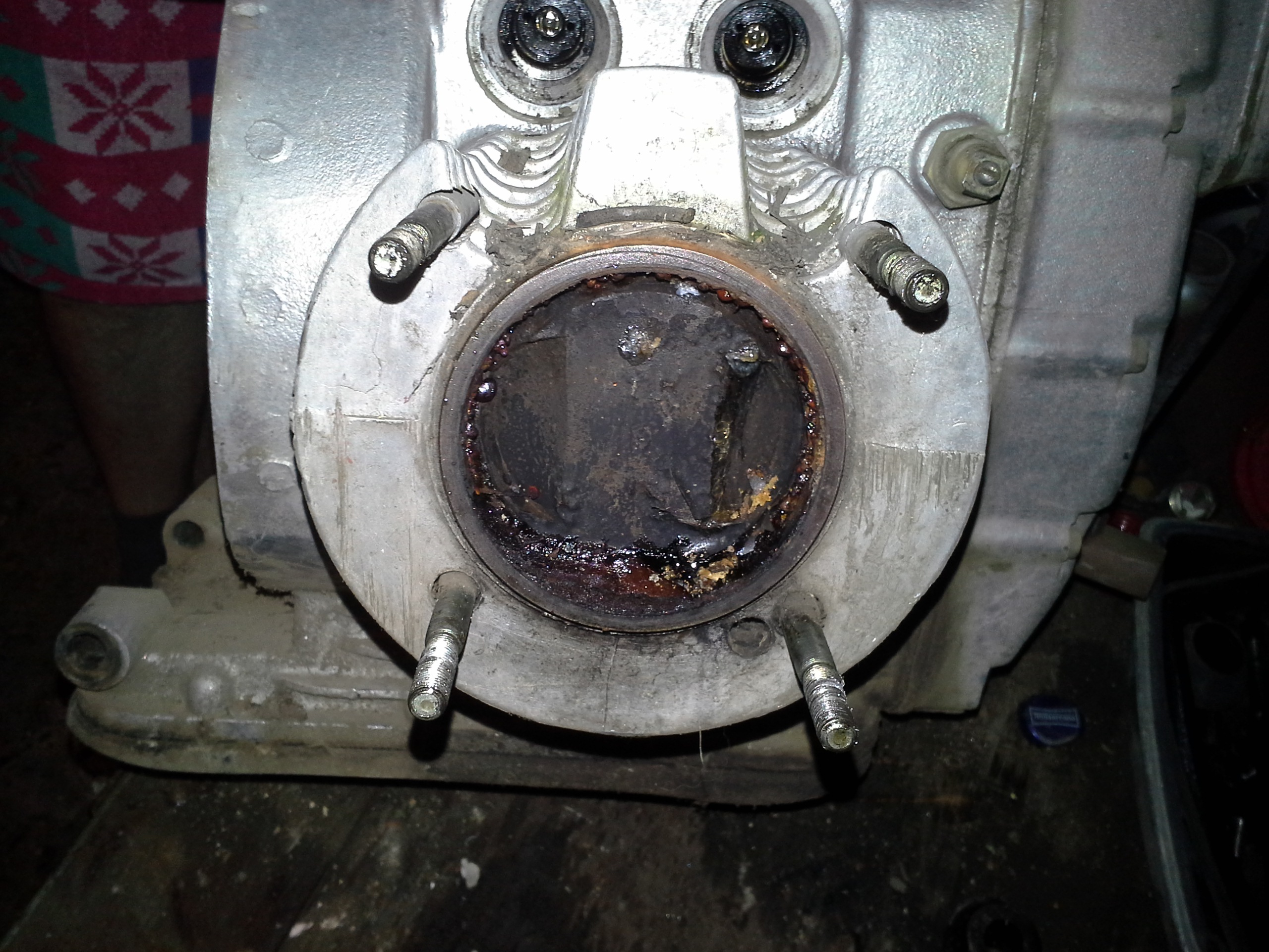

Am inceput constatarea cu cilindrii, astfel am gasit motivul pentru care motorul era blocat, apa a patruns in capul pistoanelor prin carburatoare care nu mai erau etansate corect:

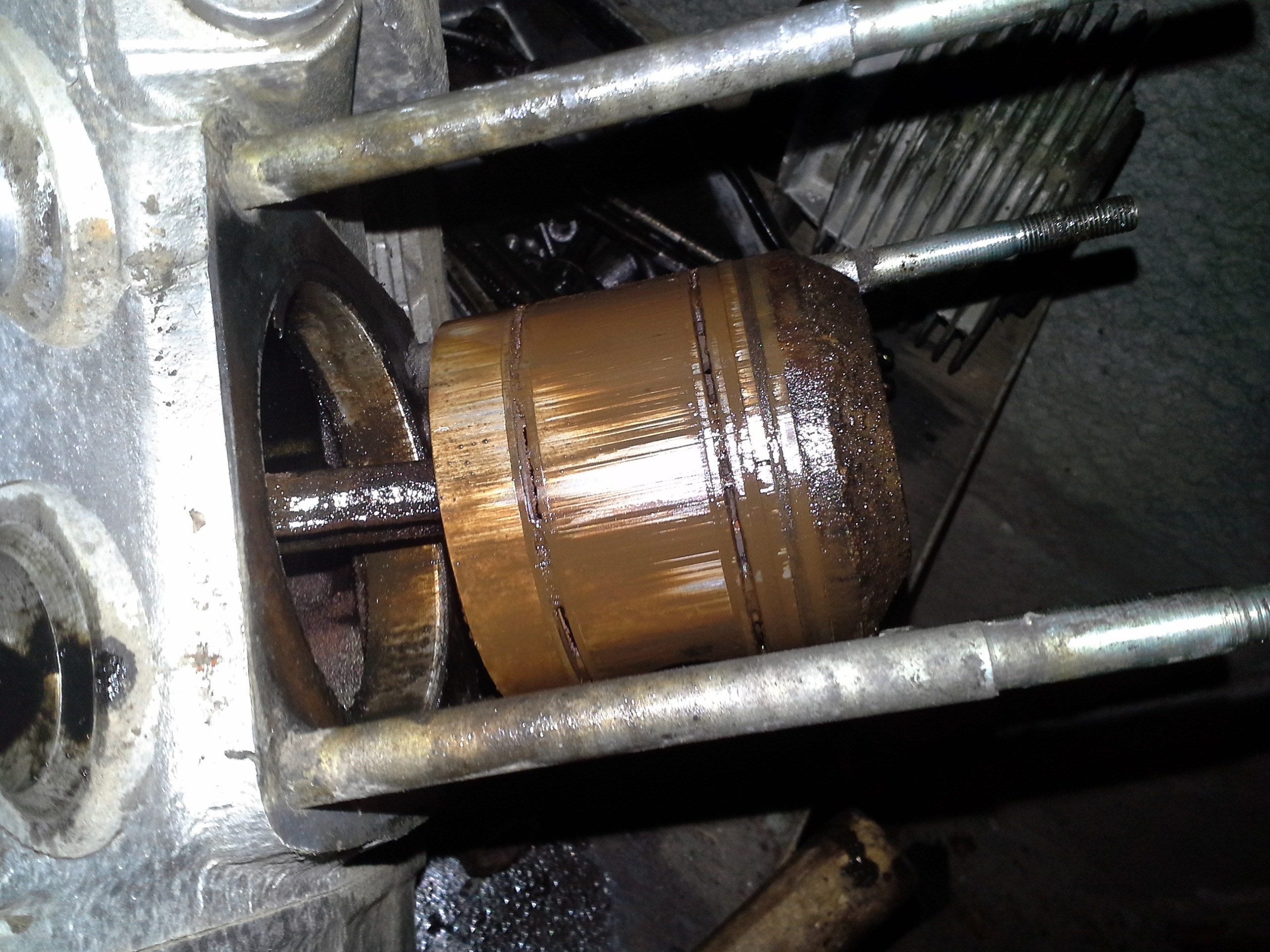

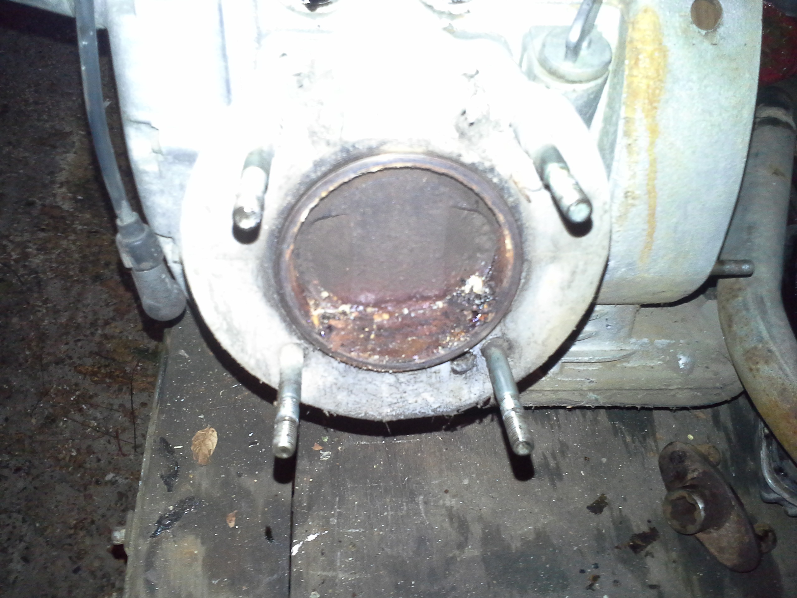

Pe cilindrul din dreapta am gasit aceeasi problema:

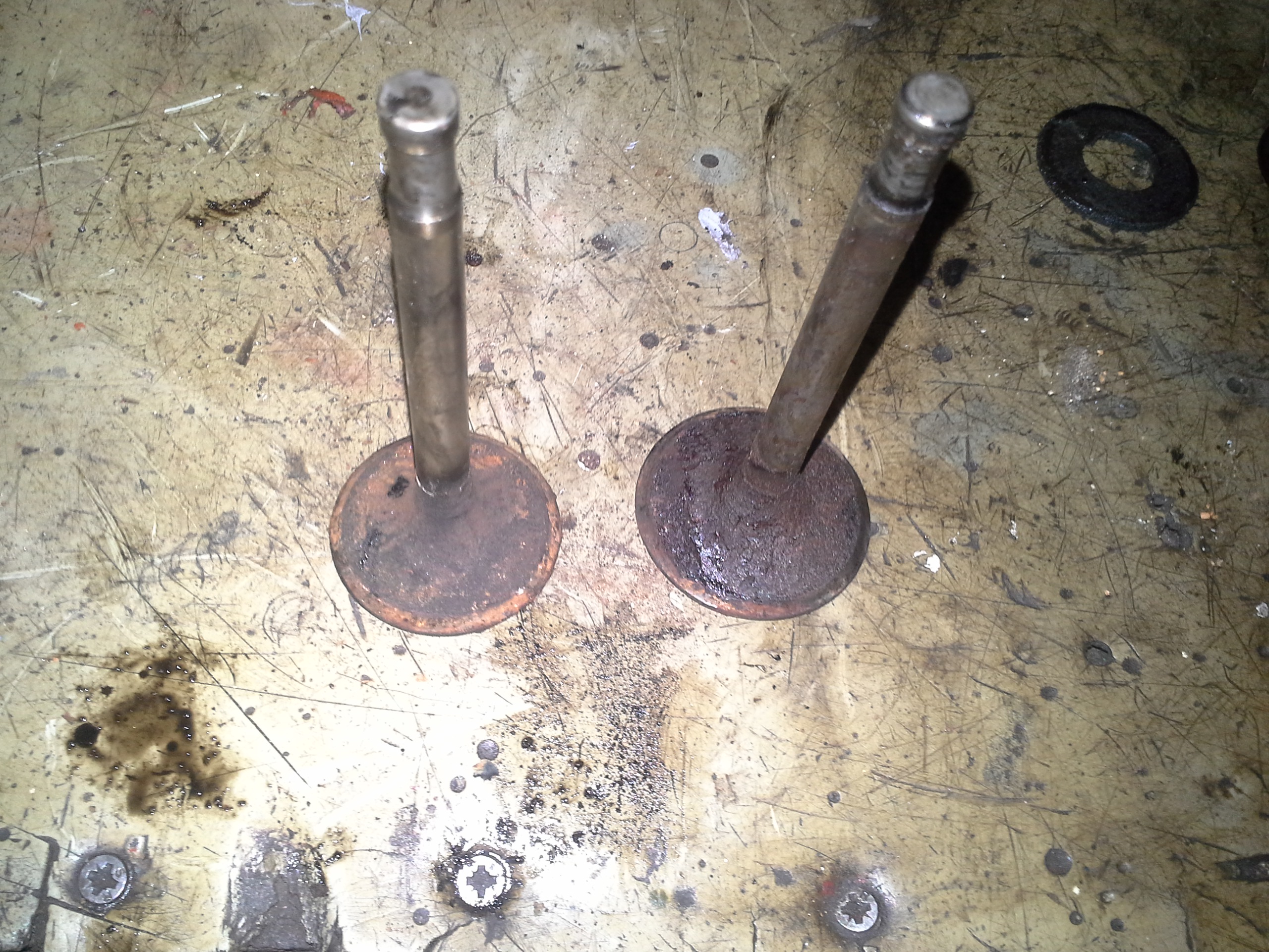

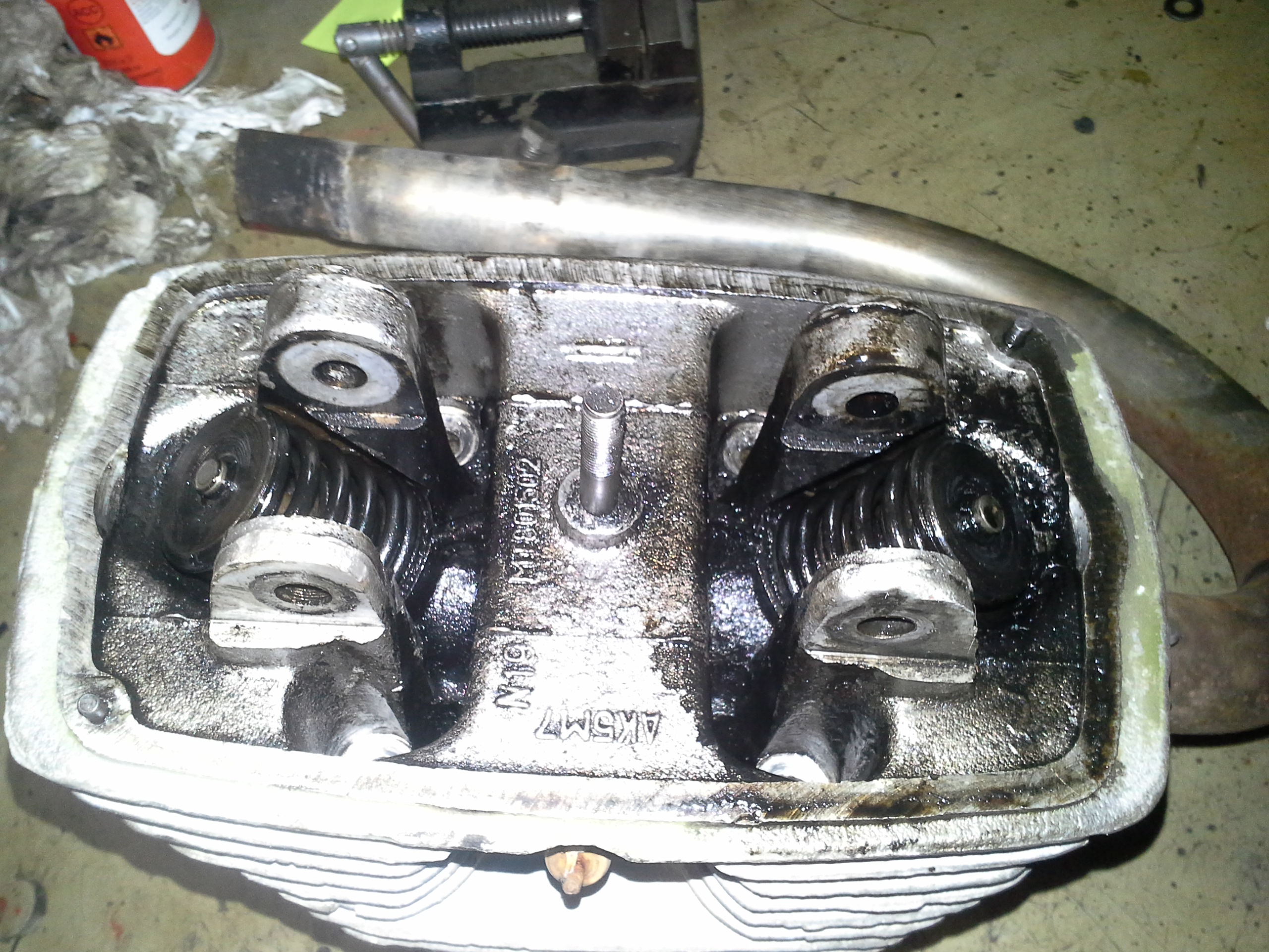

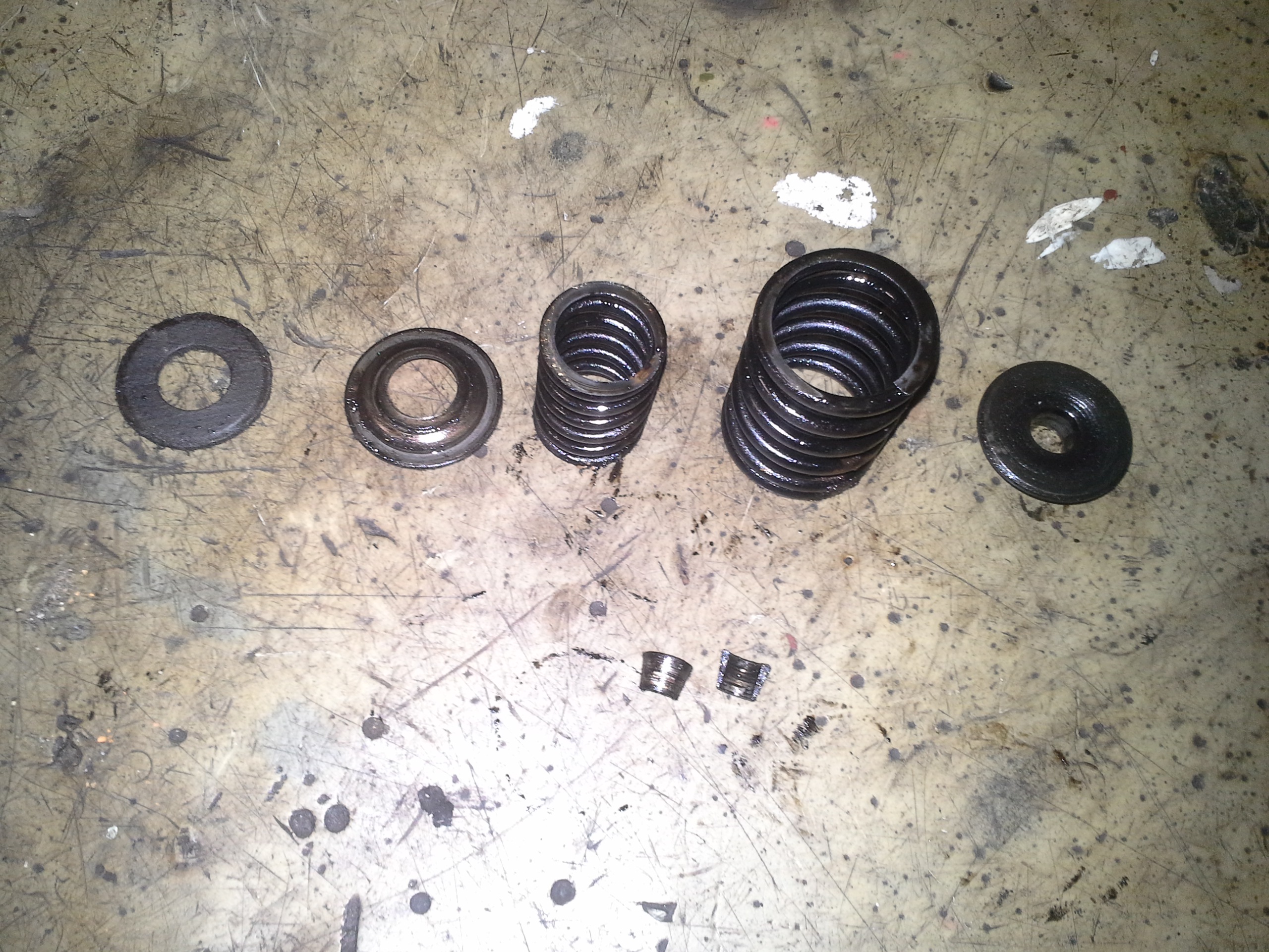

Astazi mi-am facut de lucru cu o chiulasa, supapele prezinta o uzura medie, ceva mai pronuntata pe supapa de evacuare. Oricum voi schimba ghidurile si supapele cu unele auto de calitate occidentala:

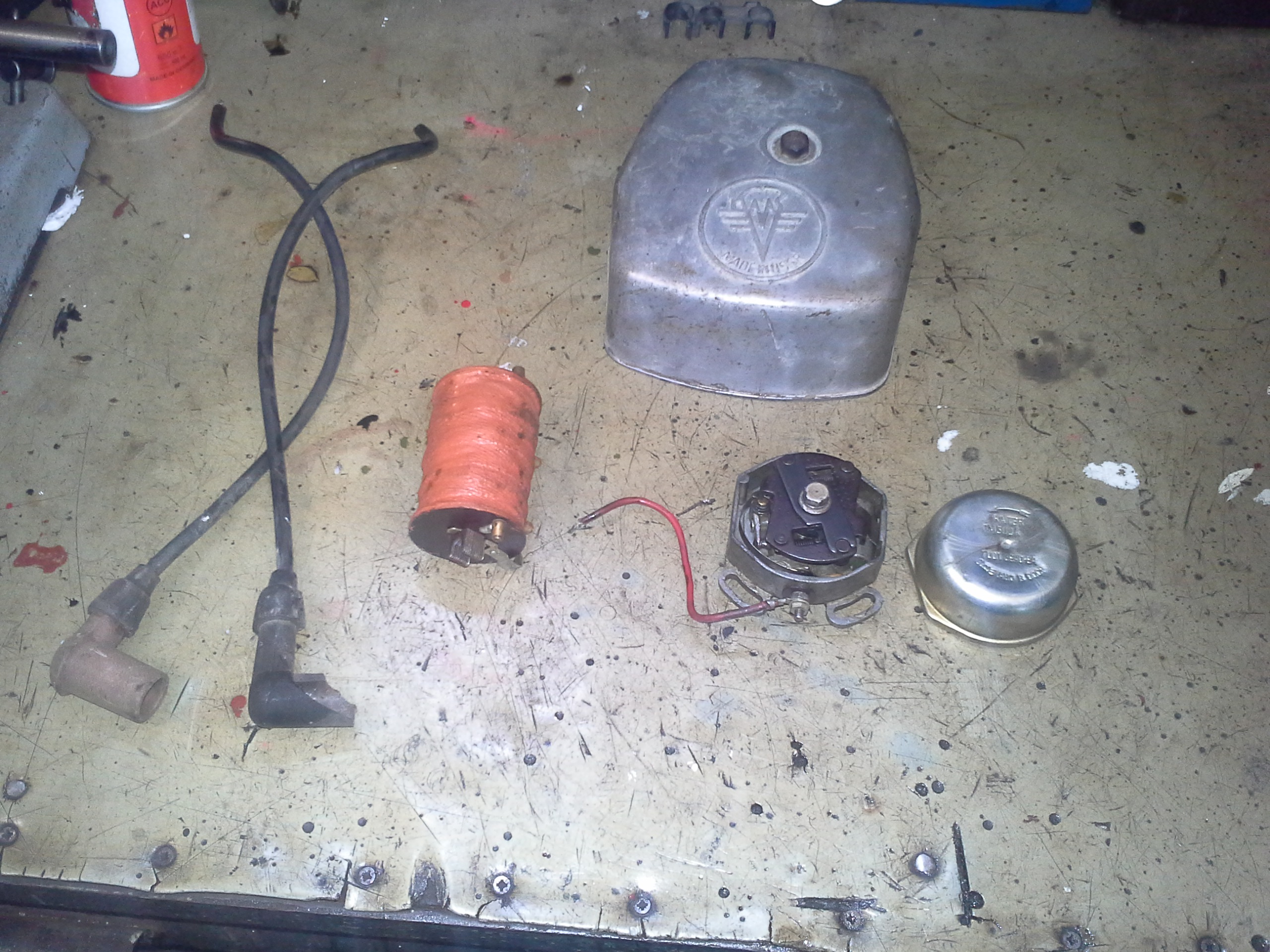

Am continuat demontarea motorului:

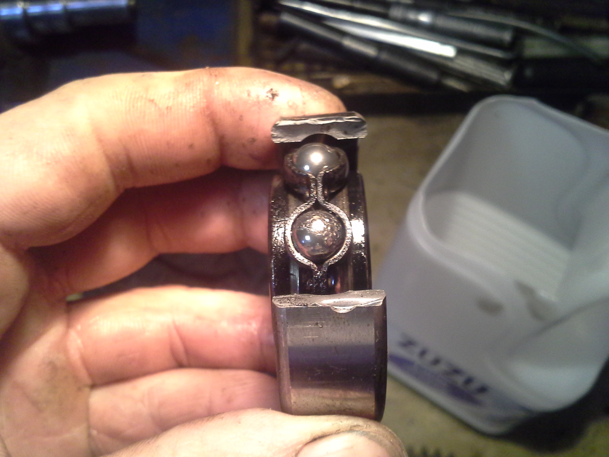

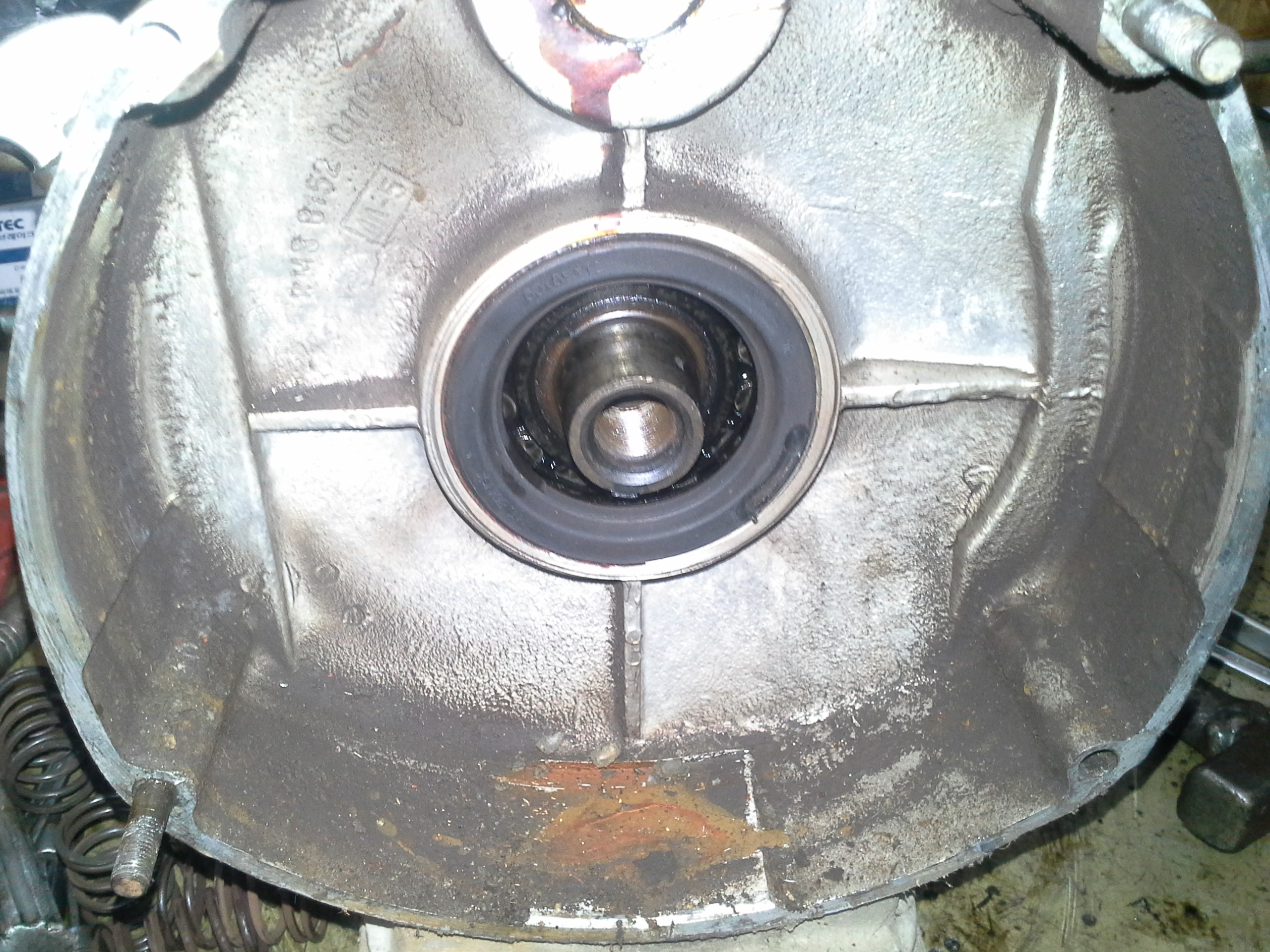

Rulmentul din fata de la axa cu came era foarte uzat, un joc imens. Suspectez ca motorul avea probleme cu pornirea din acest motiv, practic era imposibil sa reglezi corect platina. Tot din cauza rulmentului uzat simeringul axei cu came pierdea ulei.

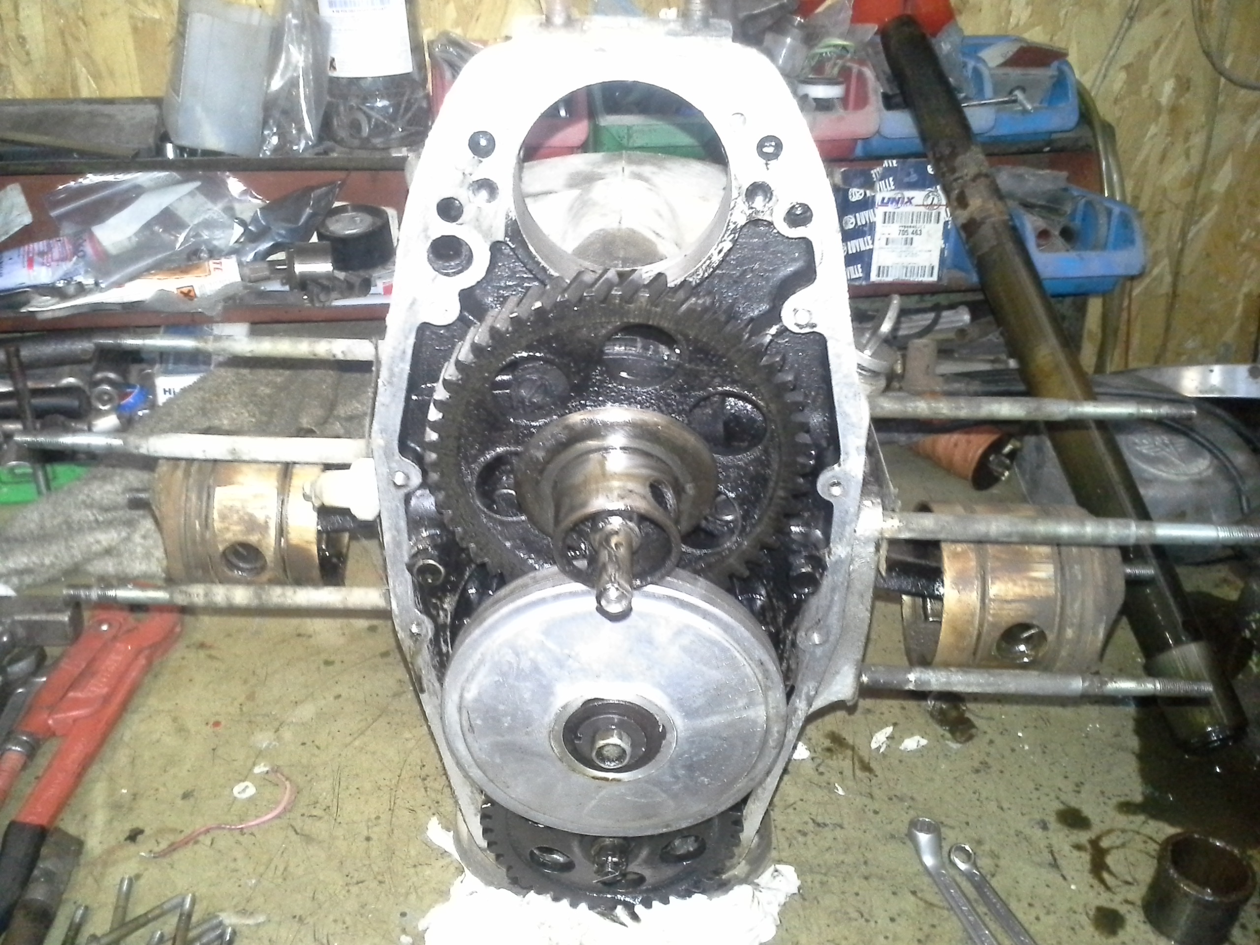

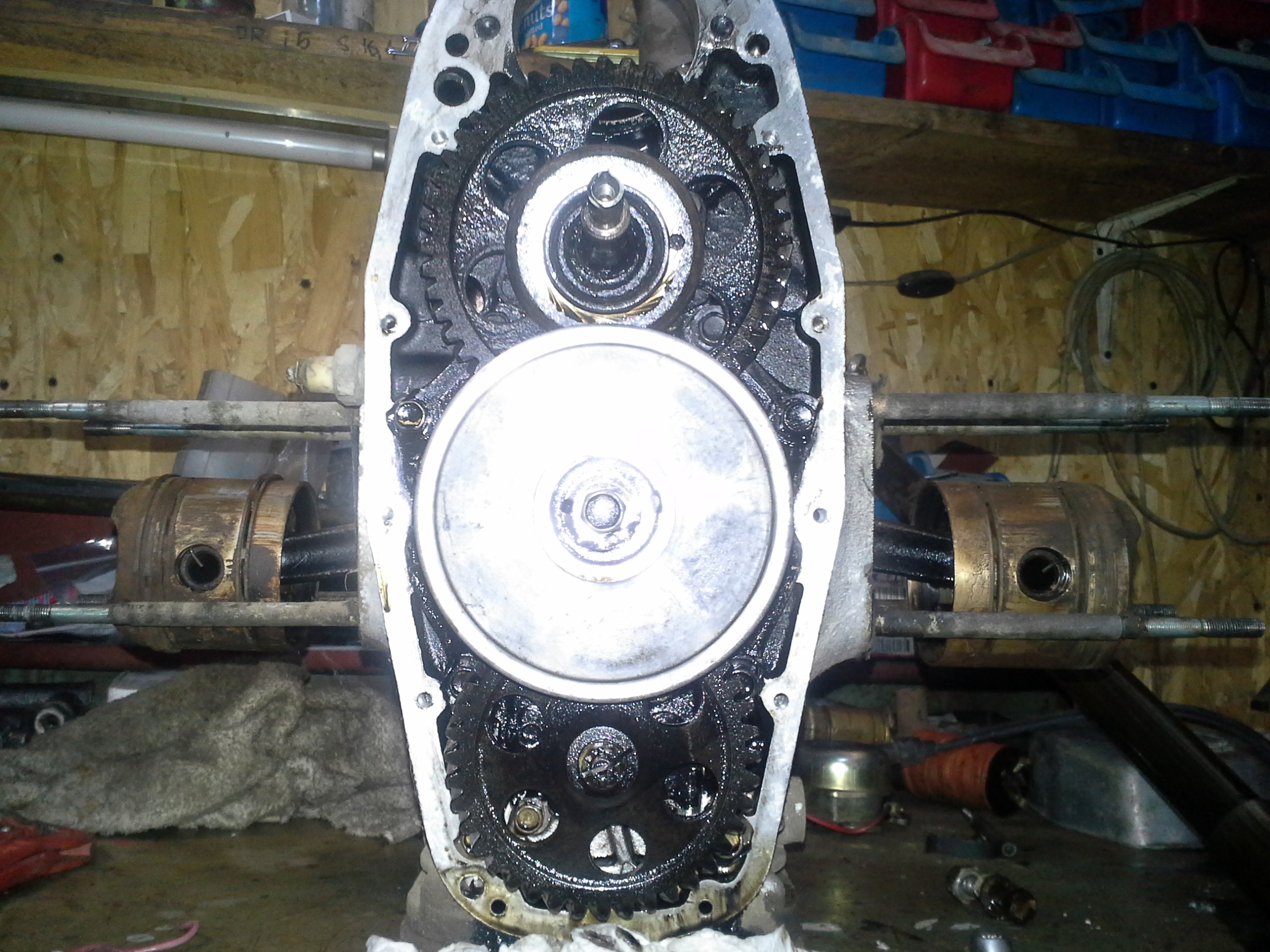

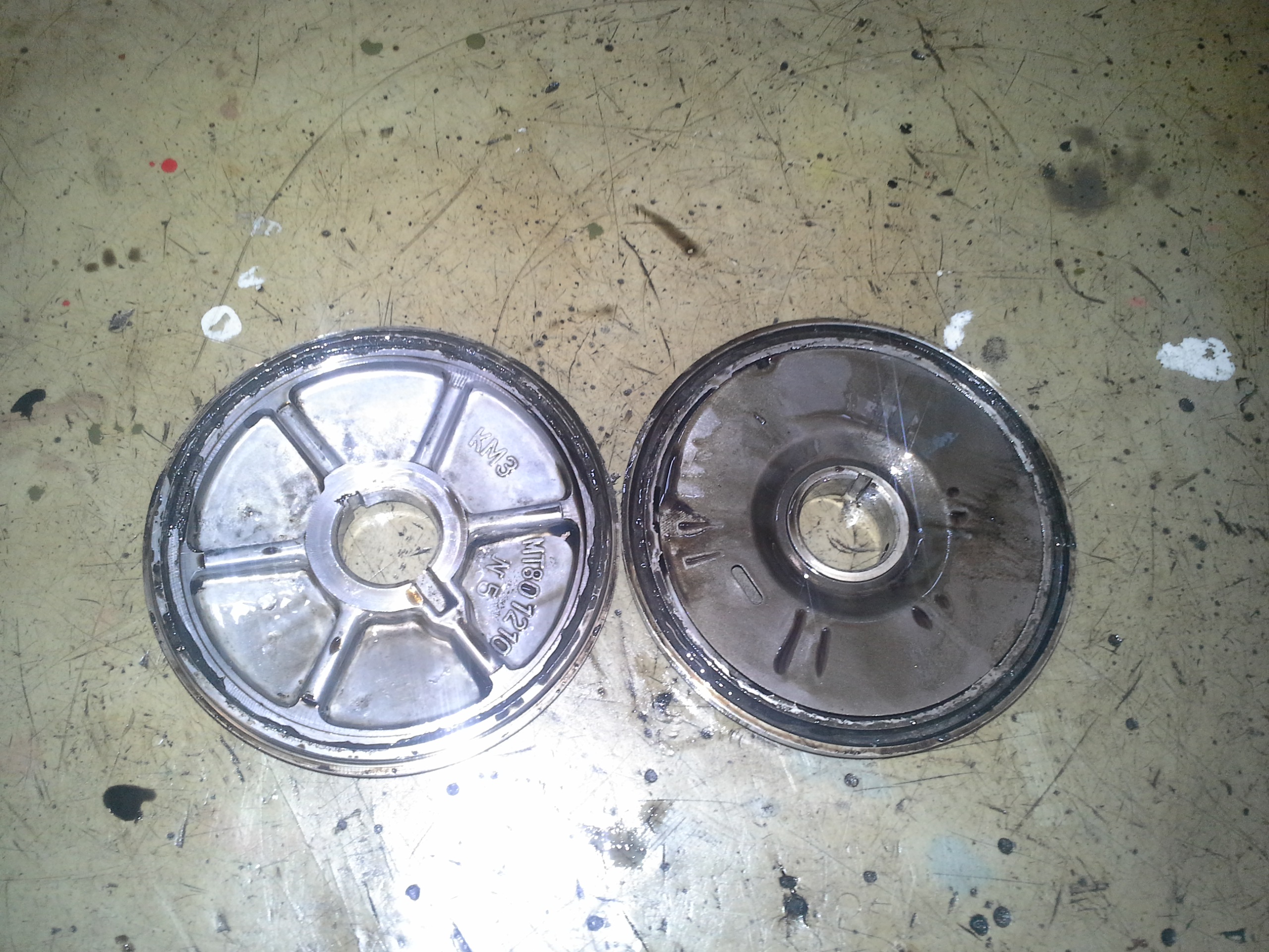

Capac distributie:

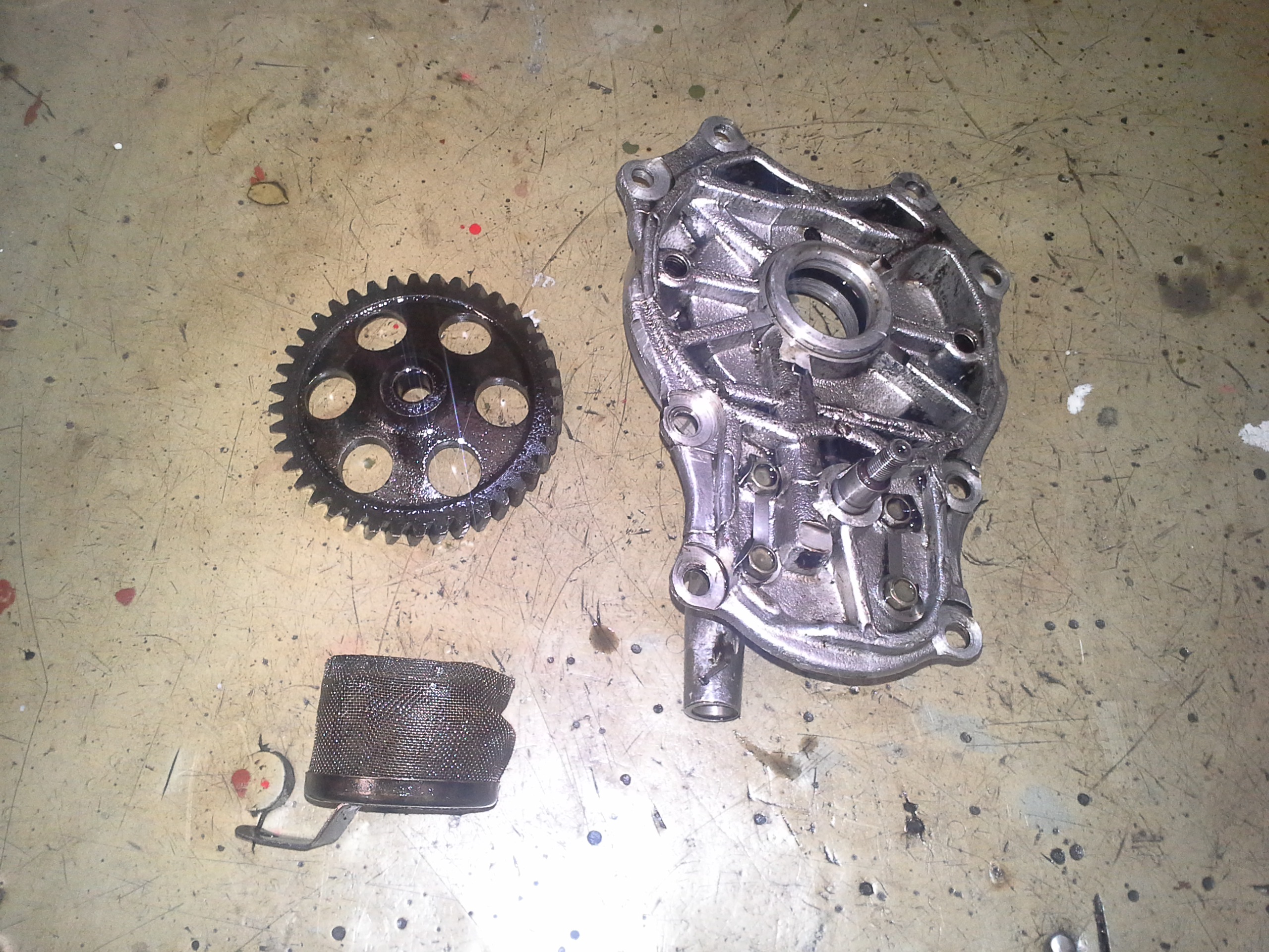

Pinioanele de distributie si filtrul de ulei centrifugal:

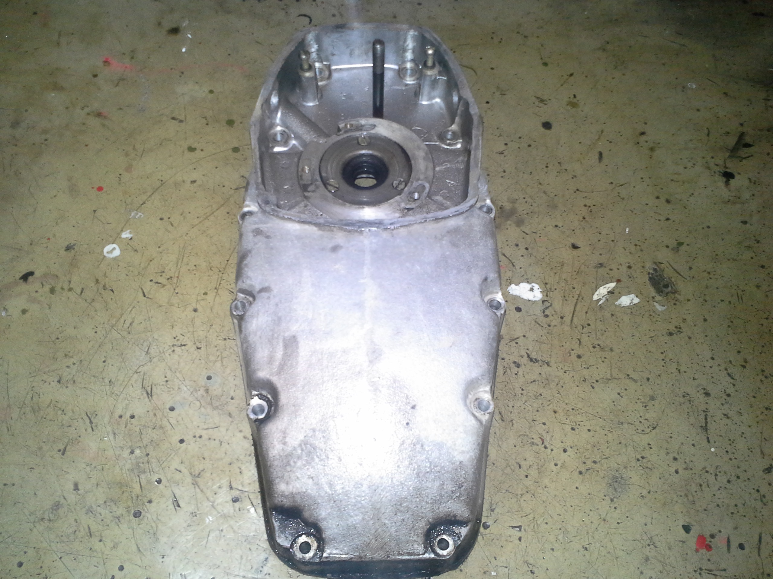

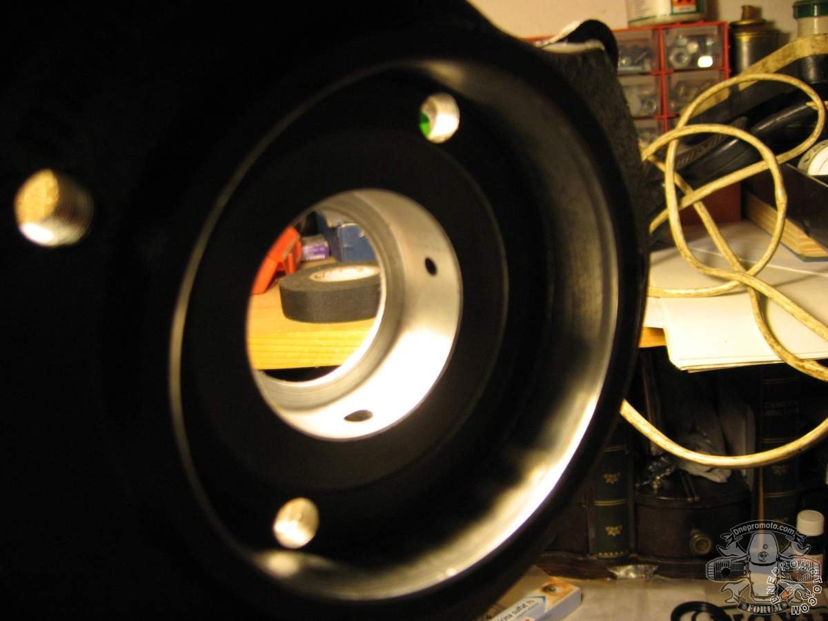

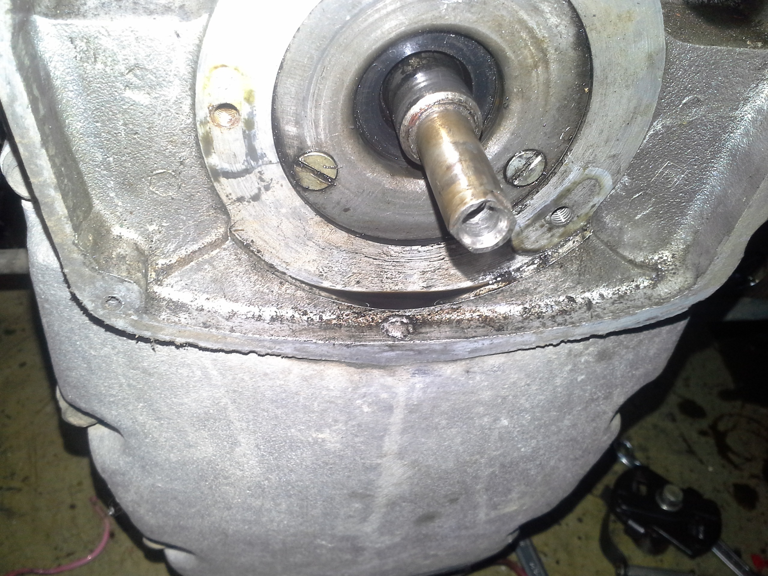

Palier fata arbore Dnepr:
Dupa ce am scos rulmentul de pe axul cu came l-am spart ca sa vad starea lui avand in vedere jocul foarte mare, rulmentul era praf:

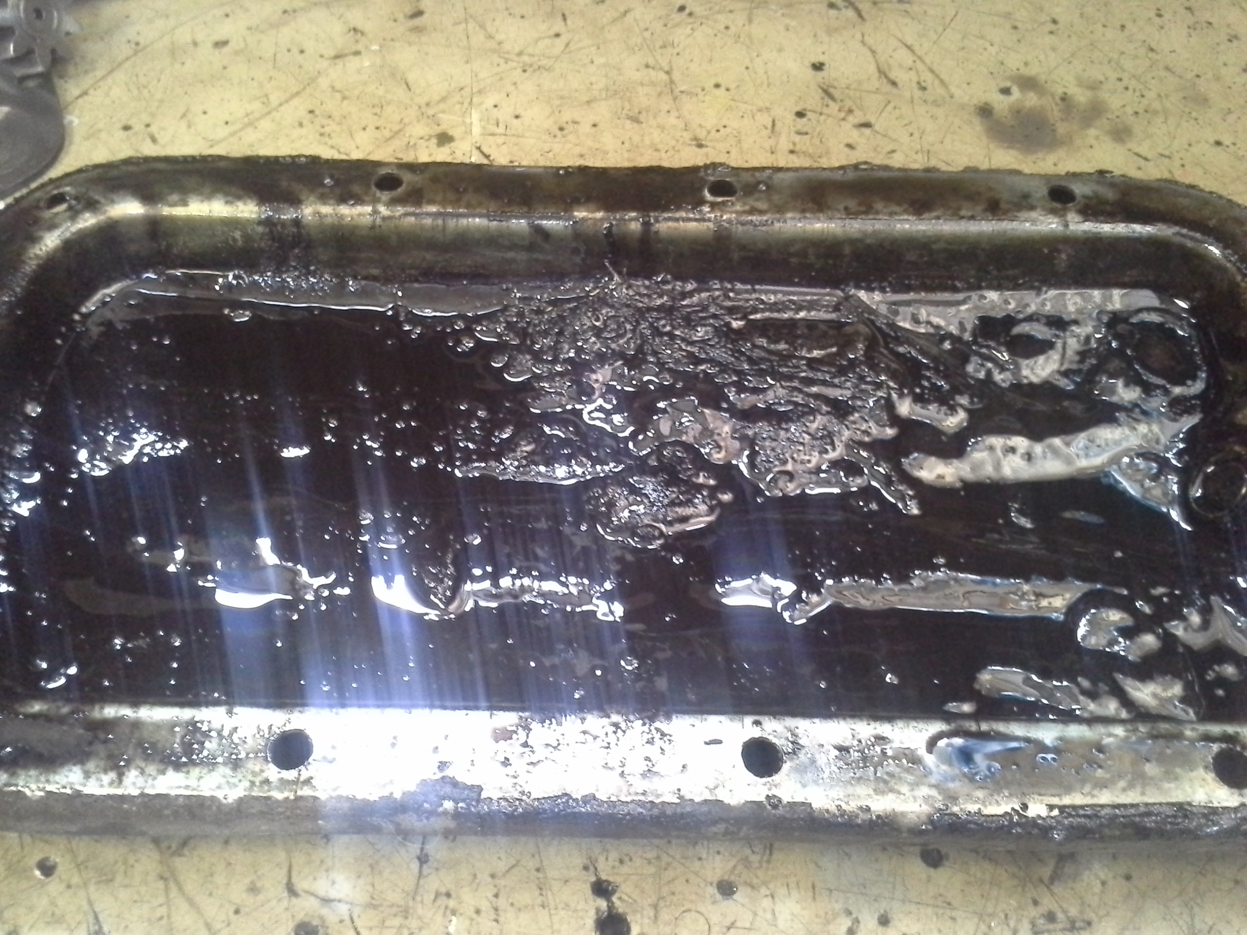

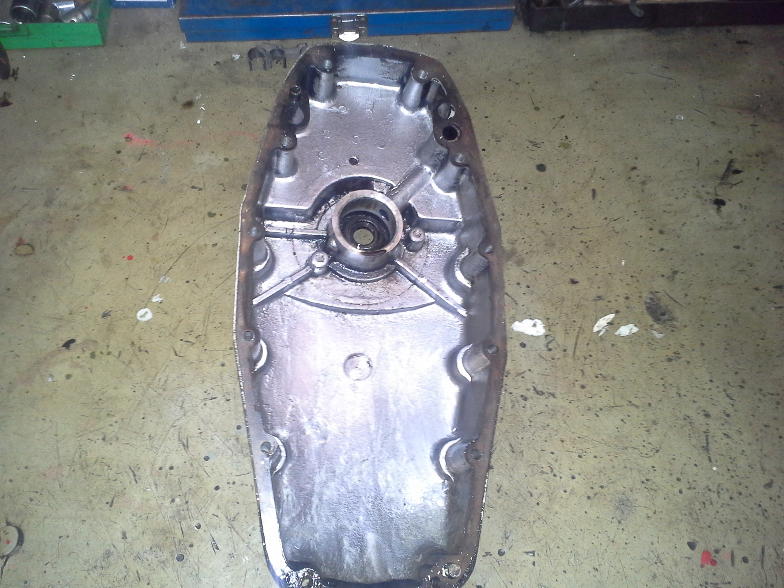

Singura explicatie plauzibila pt uzura foarte mare a rulmentului nu poate fi decat calitatea foarte slaba a rulmentului. Iata ce am gasit si in baia de ulei a motorului, un namol care atesta ca motorul a fost "intretinut":

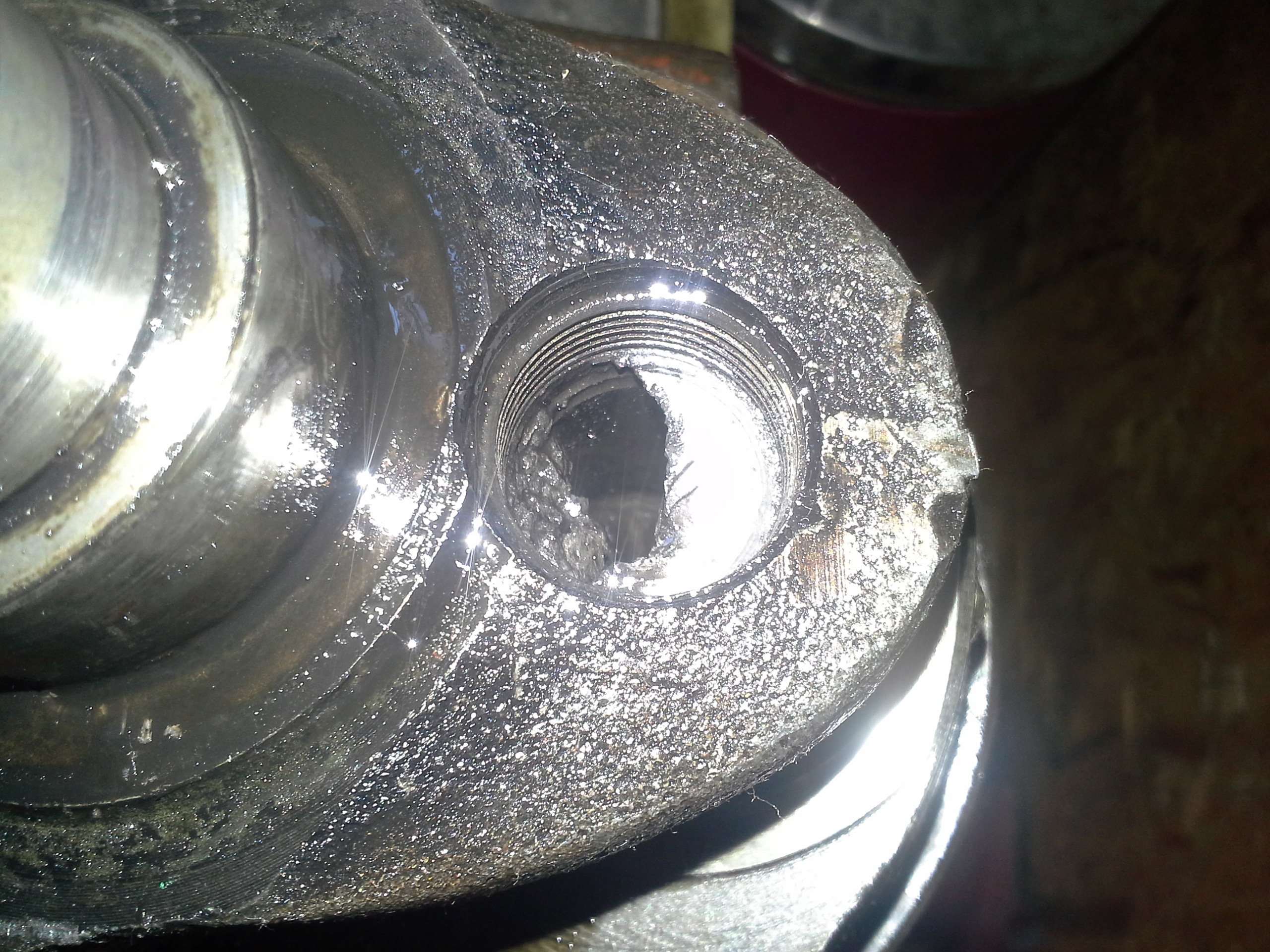

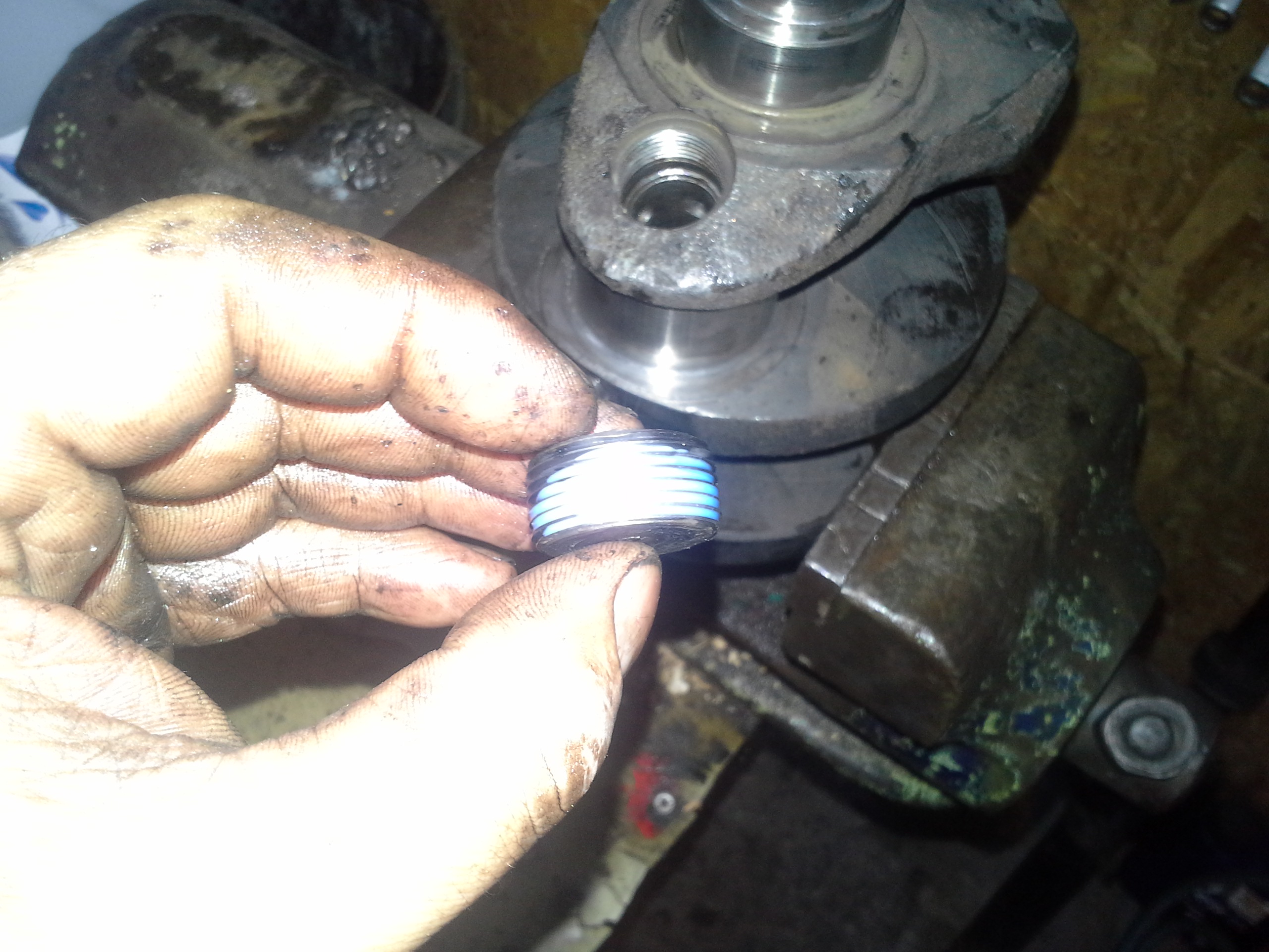

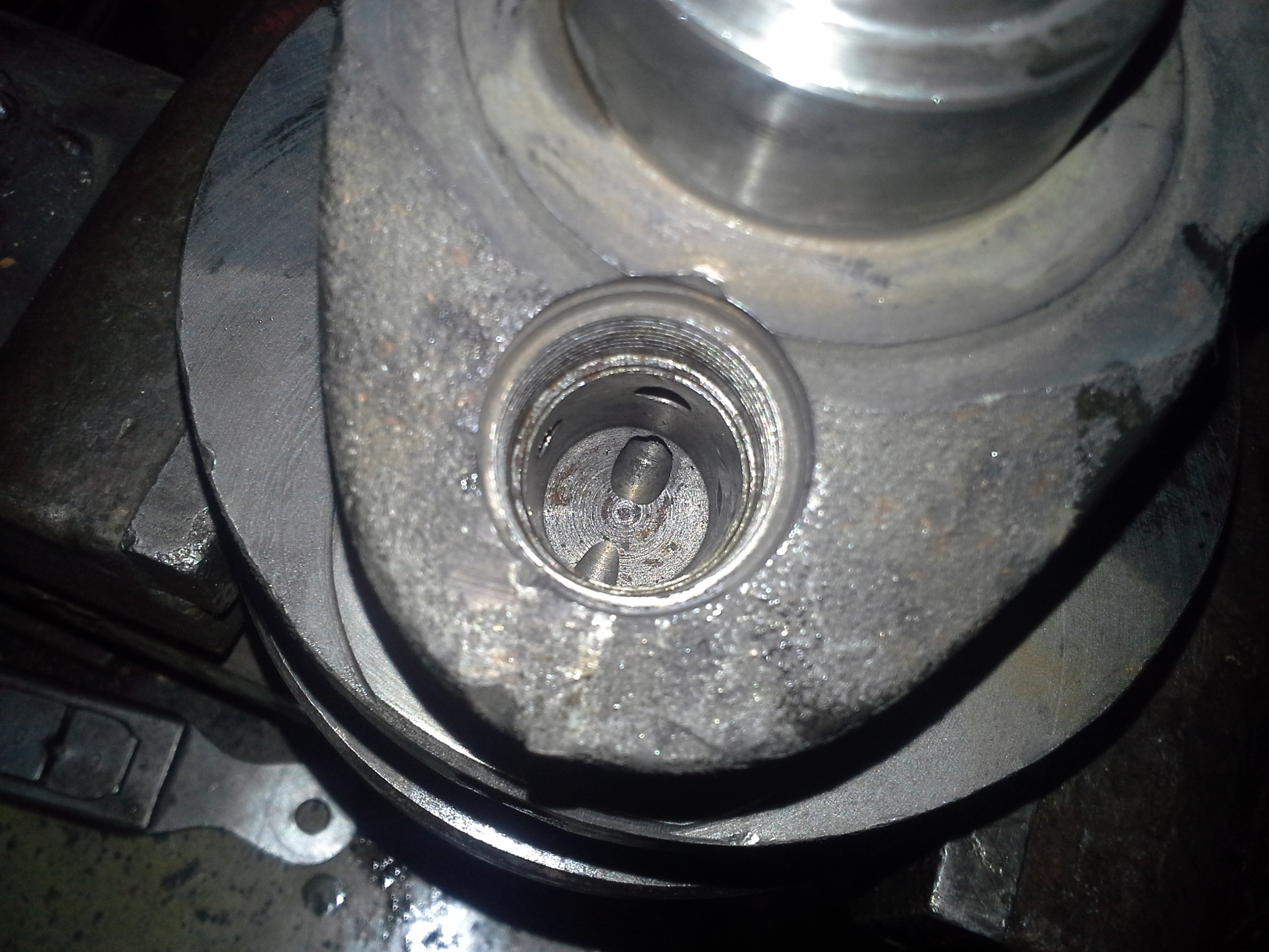

Si sa va arat ce am gasit in arborele de Dnepr, am desfacut dopurile de prelucrare ale arborelui (pe care le-am gasit slabe :( ) si iata mai jos surpriza:
[BBvideo 560,340]https://www.youtube.com/watch?v=l3NLcFv ... e=youtu.be[/BBvideo]
Before:
After:
Si asiguram totul cu Loctite:

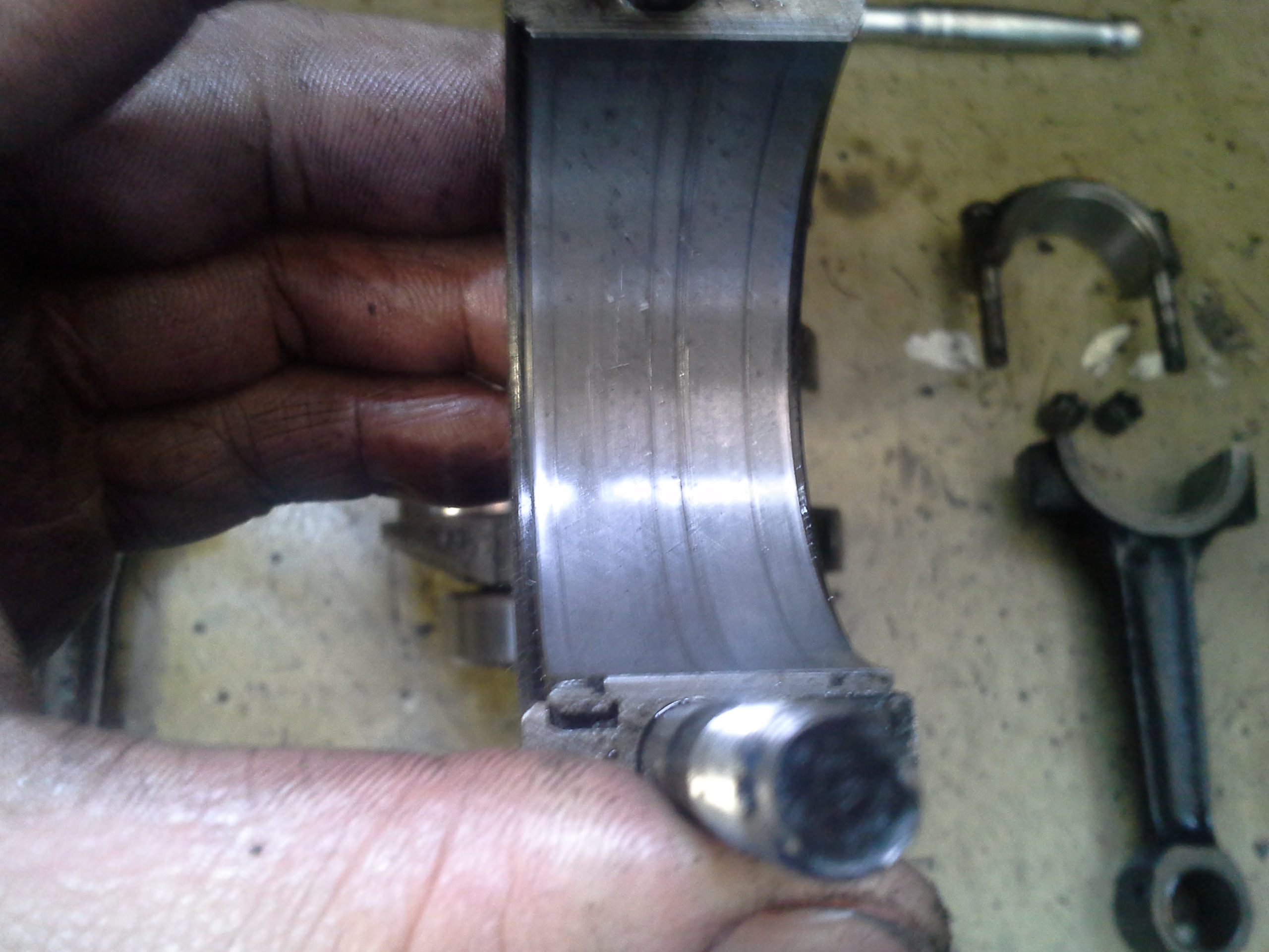

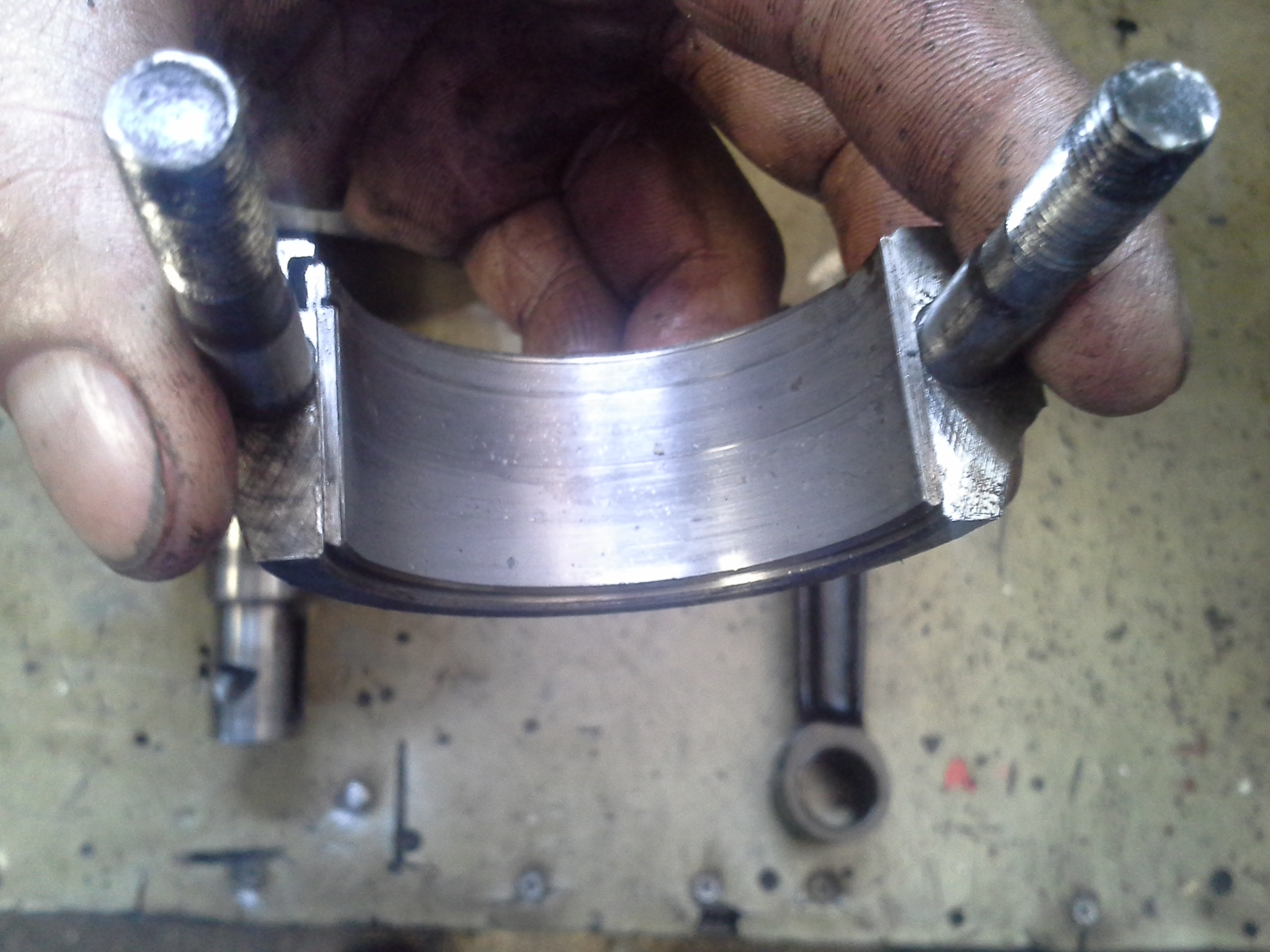

Cuzinetii au niste urme care arata ca au prins niste mizerii candva, din fericire nimic grav avand in vedere ca nu au last urme pe arbore:

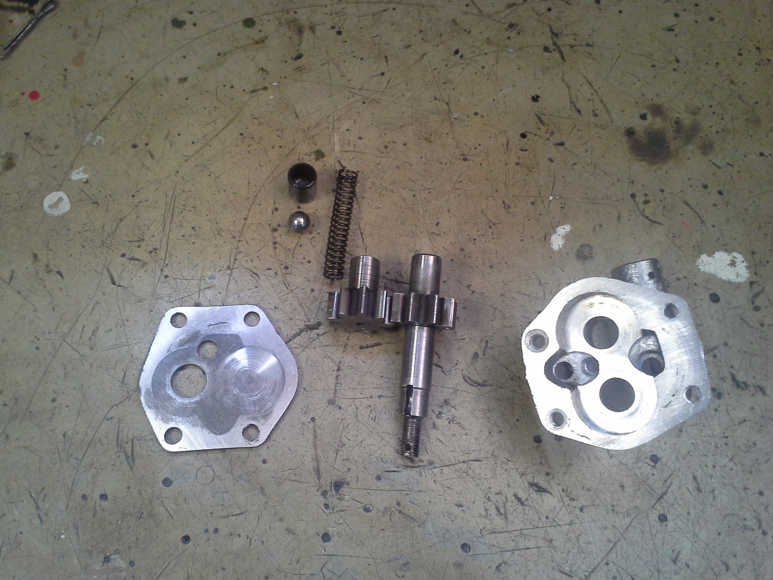

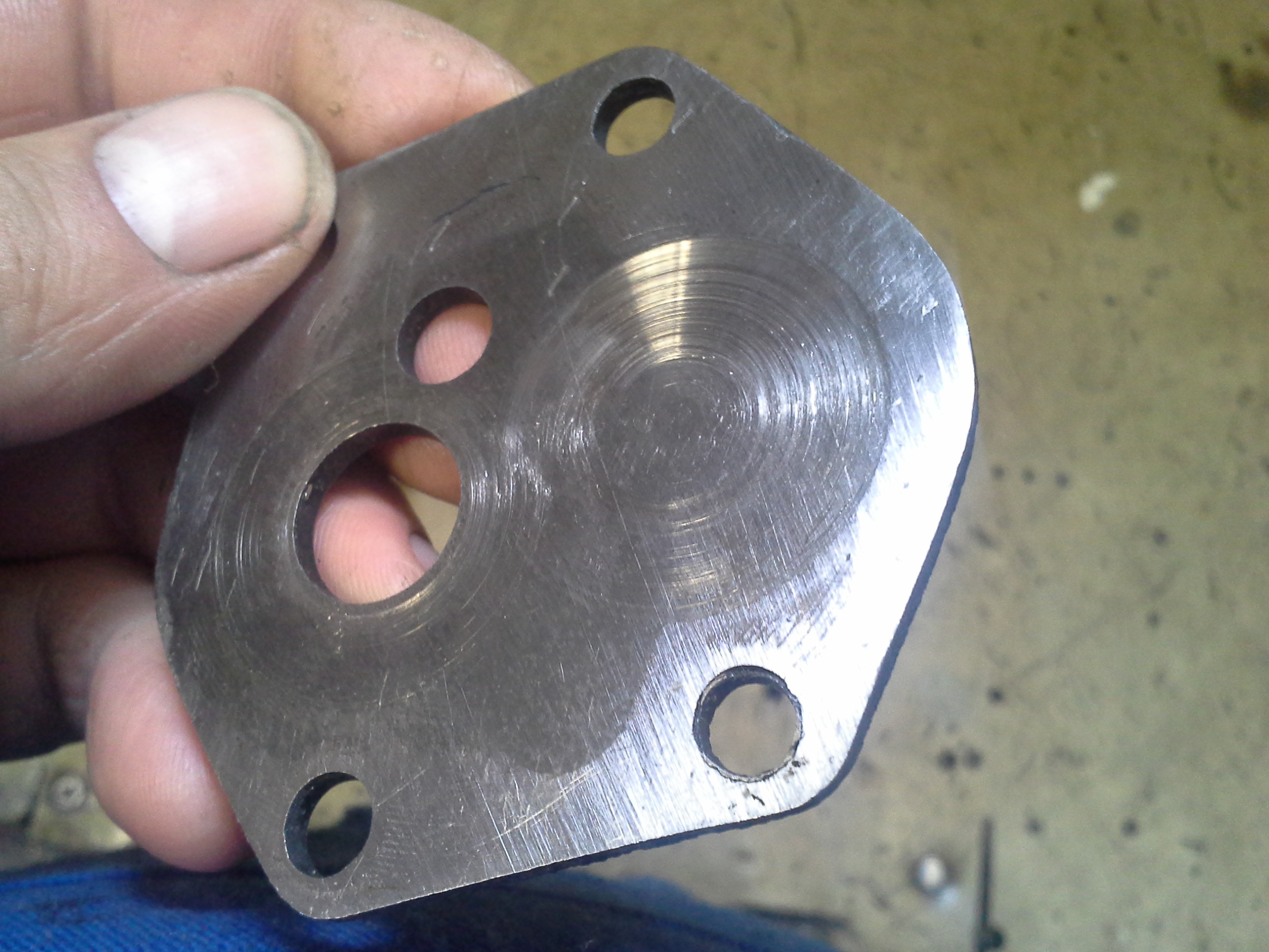

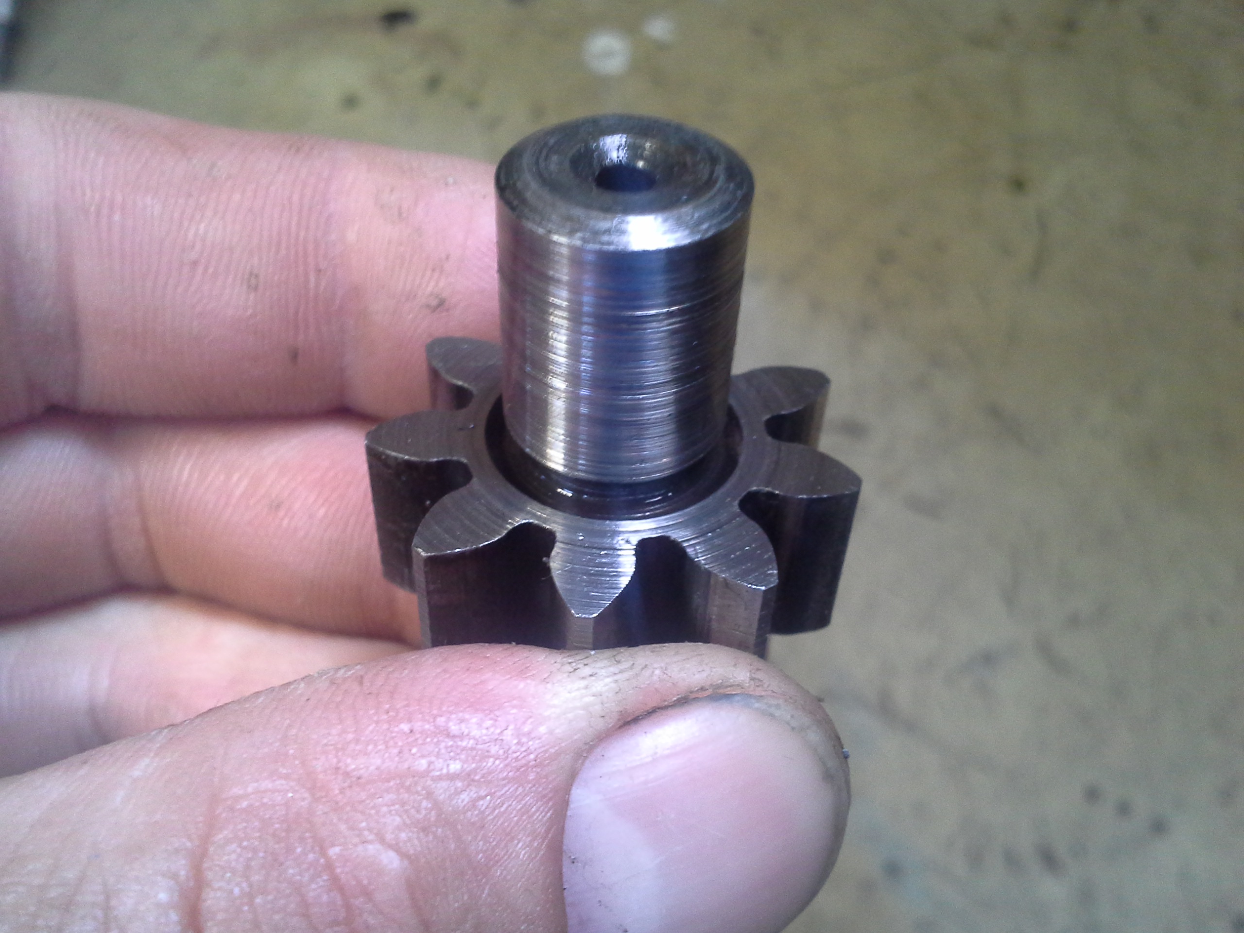

Pompa de ulei se pare ca este punctul slab al motorului, fiind realizata din materiale foarte slabe am gasit uzuri mari:
Deci pompa va trebui imbunatatita si rectificata, ma gandesc chiar sa adaptez ceva.

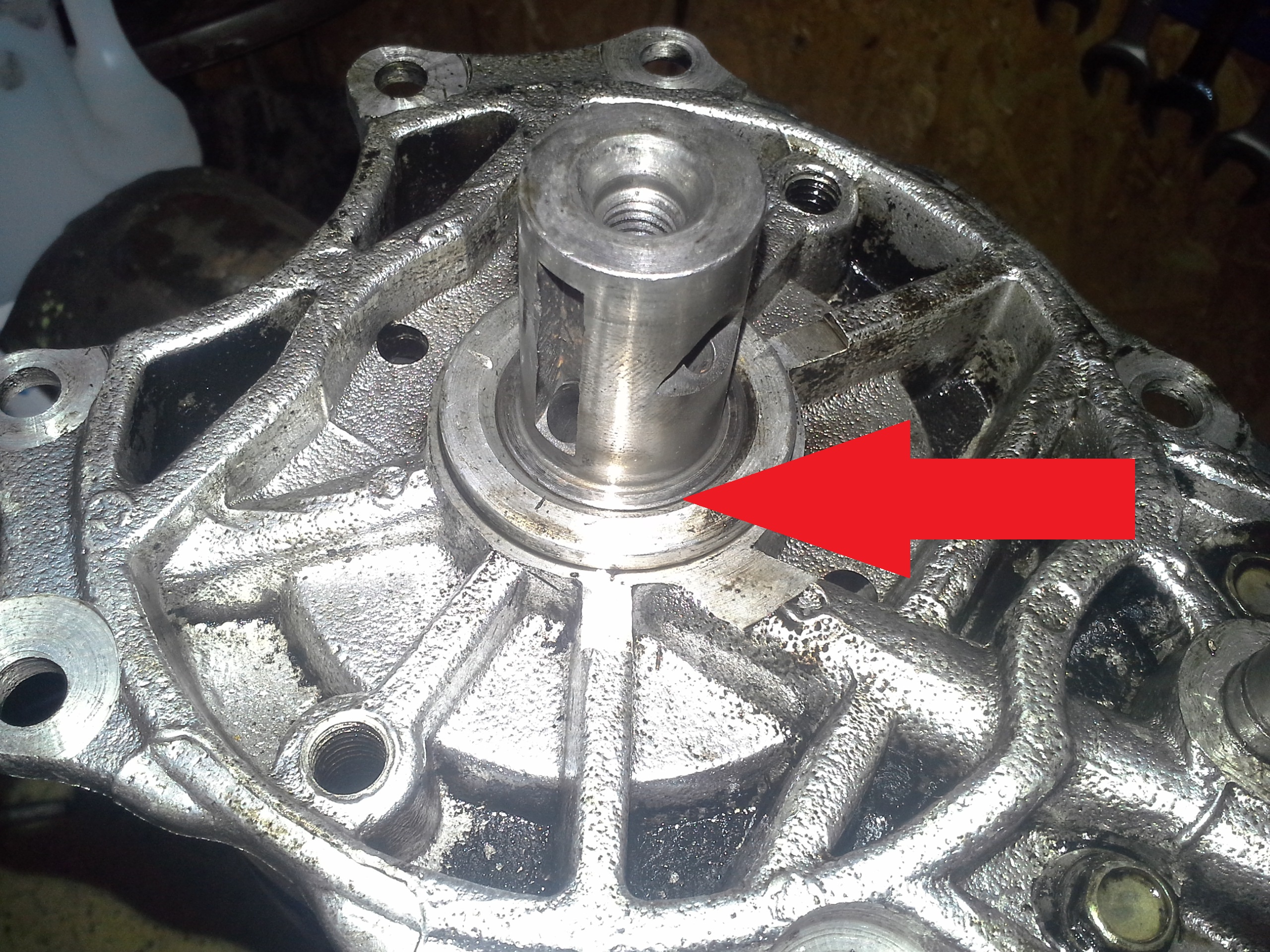

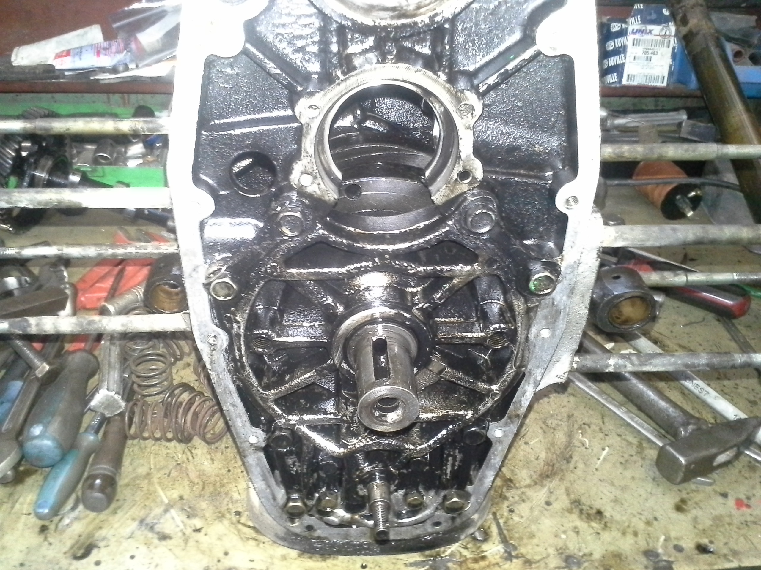

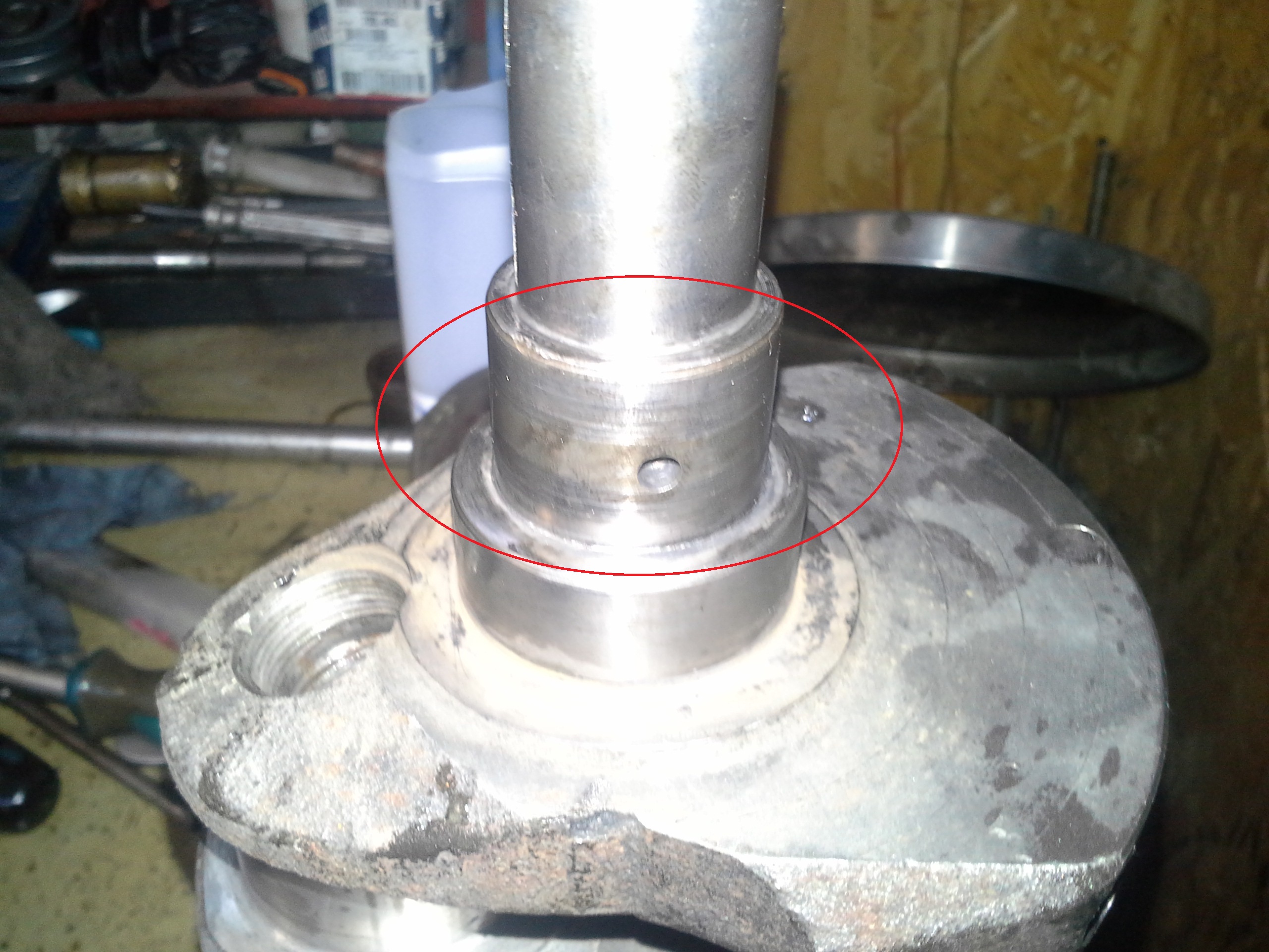

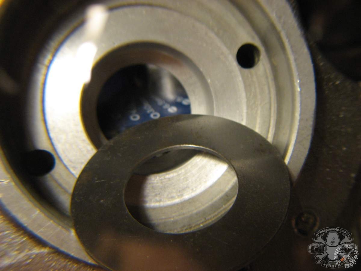

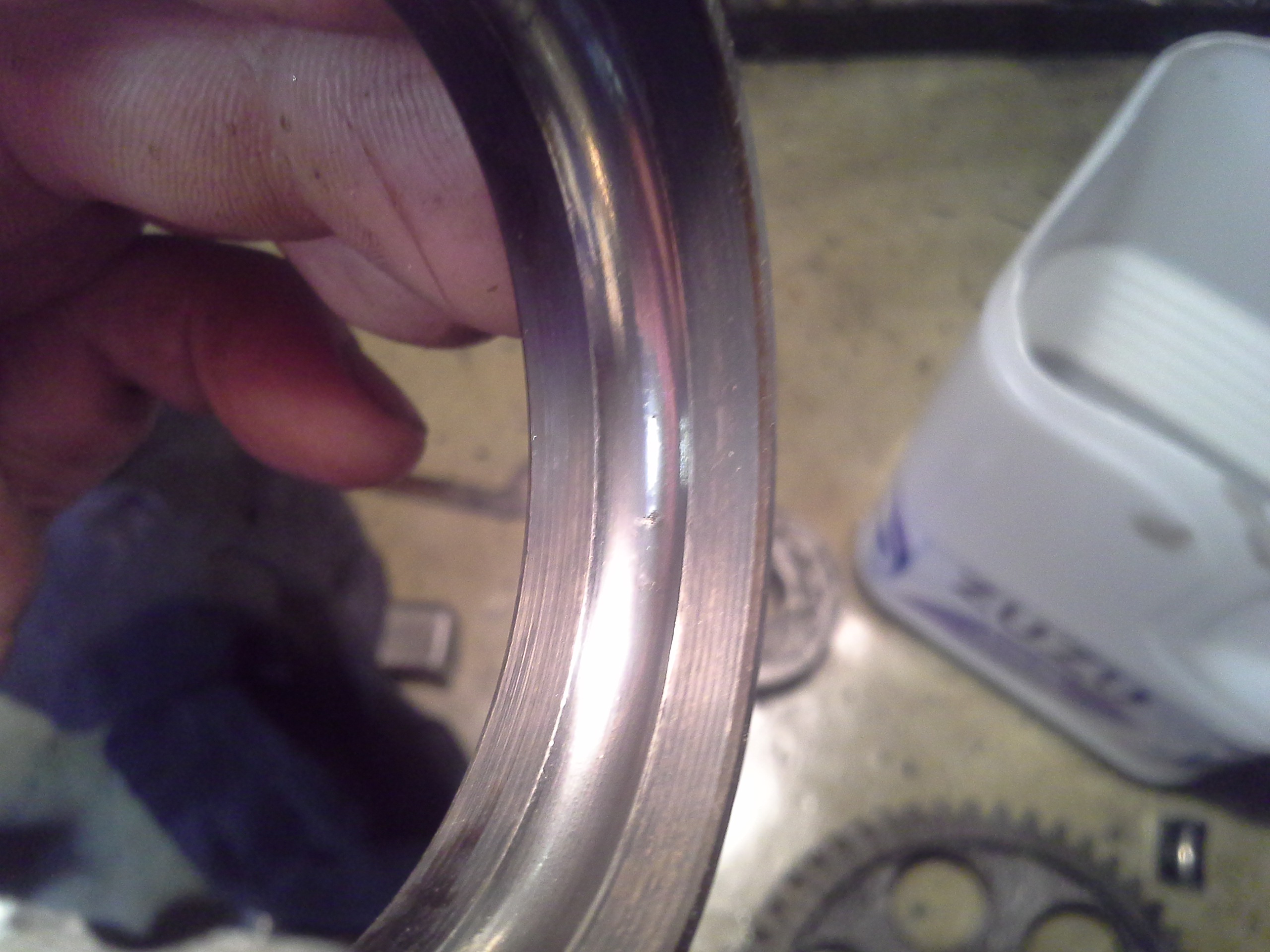

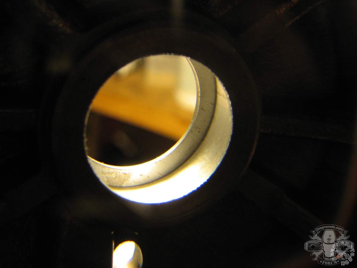

Un alt punct slab poate fi faptul ca ungerea arborelui este asigurata prin palierul din fata pe care este montata si pompa de ulei. Presiunea de ulei urca printr-un canal prin palier si este preluata de arbore printr-un alezaj prin care trece arborele. Problema este ca arborele are ca palieri doi rulmenti, un rulment cu role in spate pt a suporta greutatea volantei si un rulment cu bile in fata. Cand se uzeaza rulmentii arborele incepe sa atinga in alezajul prin care preia presiunea de ulei si mareste cota alezajului, astfel o parte din presiune se pierde. Cu cat este uzura mai mare cu atat mai multa presiune se pierde.
In poza de mai jos se vede incercuita cu rosu gaura prin care urca presiunea in arbore si totodata portiunea de arbore care lucreaza in palier fara sa-l atinga:
Sageata rosie din poza de mai jos indica etansarea dintre arbore si palier, este impropriu spus etansare pt ca de fapt arborele nu trebuie sa atinga palierul, cu cat jocul este mai mic cu atat mai multa presiune de ulei este trimisa in arbore in loc sa fie pierduta:
Astfel, o pompa uzata in combinatie cu un palier uzat pot crea probleme mari in sistemul de ungere. Daca pompa poate fi imbunatatita sau chiar schimbata cu alta (o sa incerc sa gasesc ceva) in privinta palierului nu se poate face mare lucru.
Niste solutii ar fi (segmenti de etansare in palier sau chiar o modificare cu un cuzinet) dar nu merita efortul, este mult mai simplu sa rezolvi pompa de ulei si sa montezi rulmenti de calitate pentru arbore.

Adrian, sunt doua probleme mari si late in privinta ungerii la Nipra daca excludem posibile uzuri ale cuzinetilor si ale arborelui: pompa de ulei si palierul din fata. Solutii sunt: rectificarea arborelui pe zona de etansare si bucsarea palierului la cota de cuzinet sau etansarea cu doi segmenti dar asta e o solutie mai greu de realizat si probabil destul de scumpa. Ambele solutii functioneaza numai in combinatie cu imbunatatitea pompei.
Eu dupa ce o sa masor palierul si arborele daca gasesc uzuri o sa schimb rulmentii arborelui si o sa bucsez palierul (plus rezolvarea pompei). Daca nu am uzuri pe palier o sa ma limitez doar la schimbarea rulmentilor si imbunatatirea pompei sau chiar adaptarea unei alte pompe de ulei. Glisici spune ca userul m72story avea o pompa de jafoneza adaptata pt Nipra.

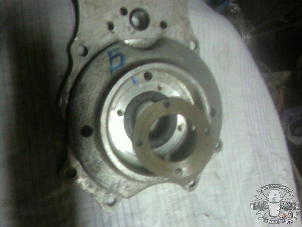

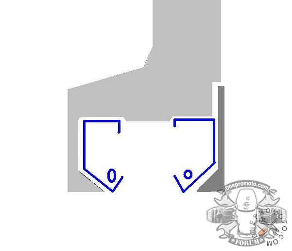

http://forum.dnepromoto.com/maslositema ... salnikami/
poate trebuie sa va logati ca sa se vada pozele...poate nu...
...trebuie sa va logati...
deci, solutiile sunt inventate...
acolo se gasesc si aberatii legate de pompa de ulei...

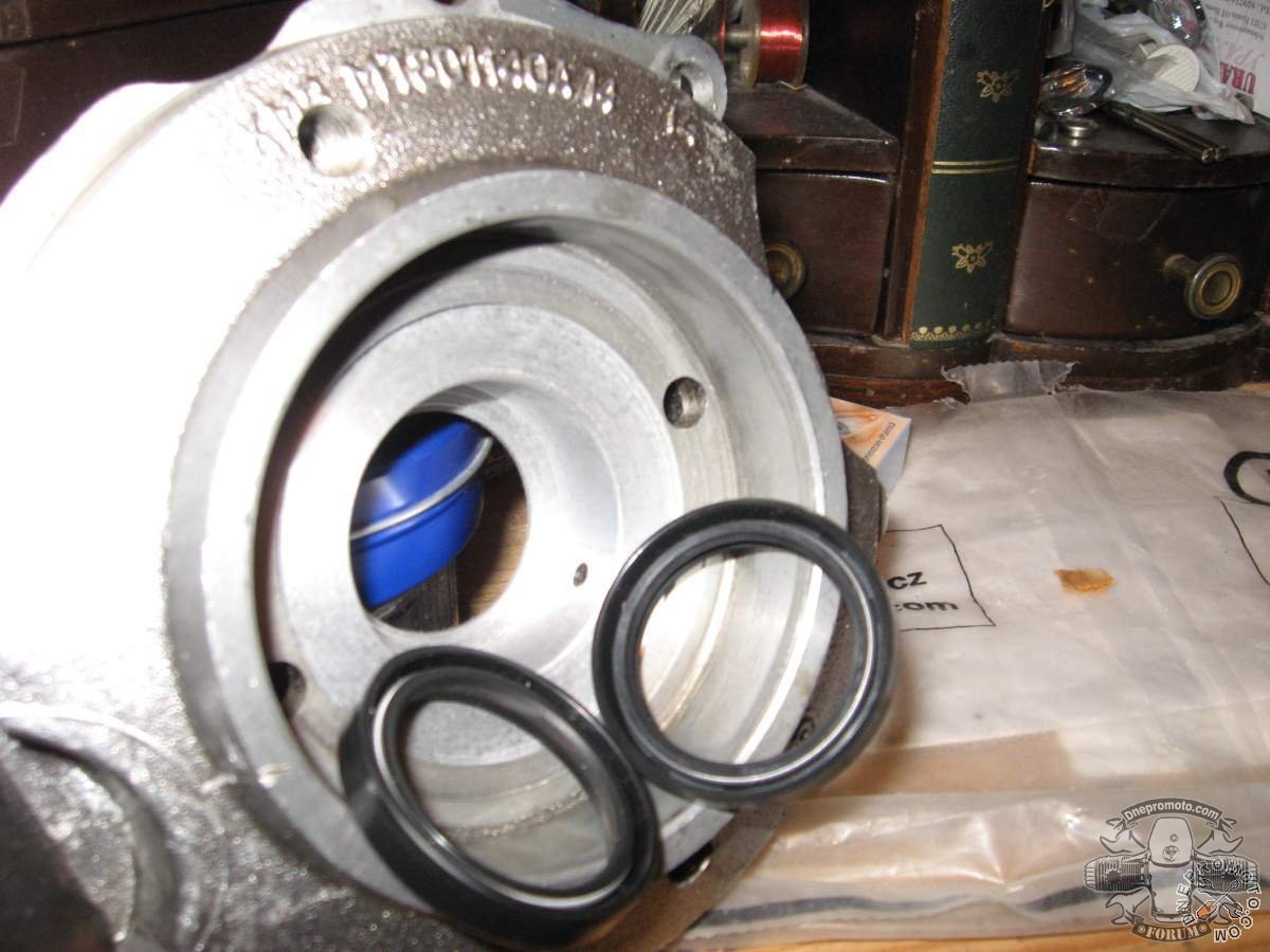

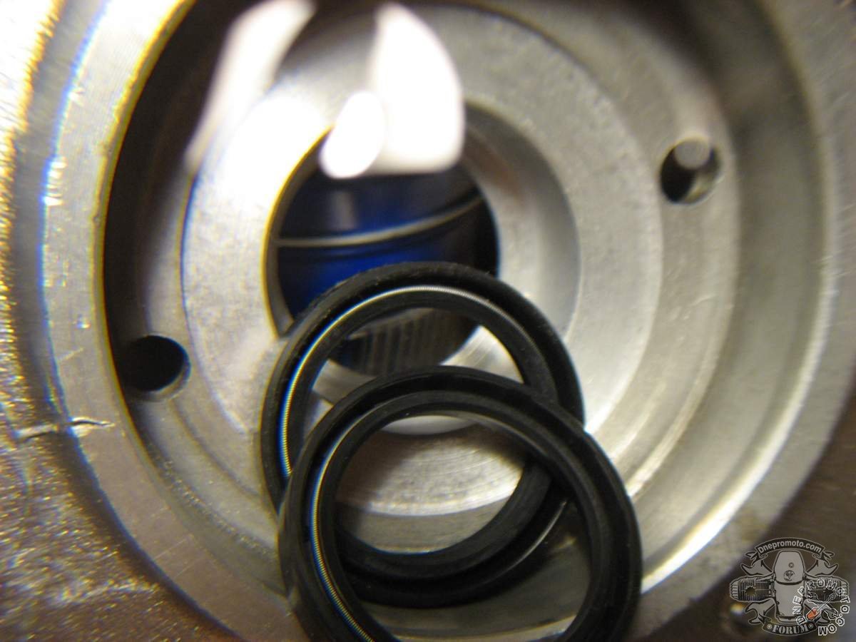

Re: Motorul meu de Dnepr (popular Nipra)
Interesanta solutia cu simeringuri in sensul ca rezista la presiune, si nici nu are de suferit cand rulmentii arborelui prind un pic de joc. Ai testat-o?
da, nu am testat-o....
