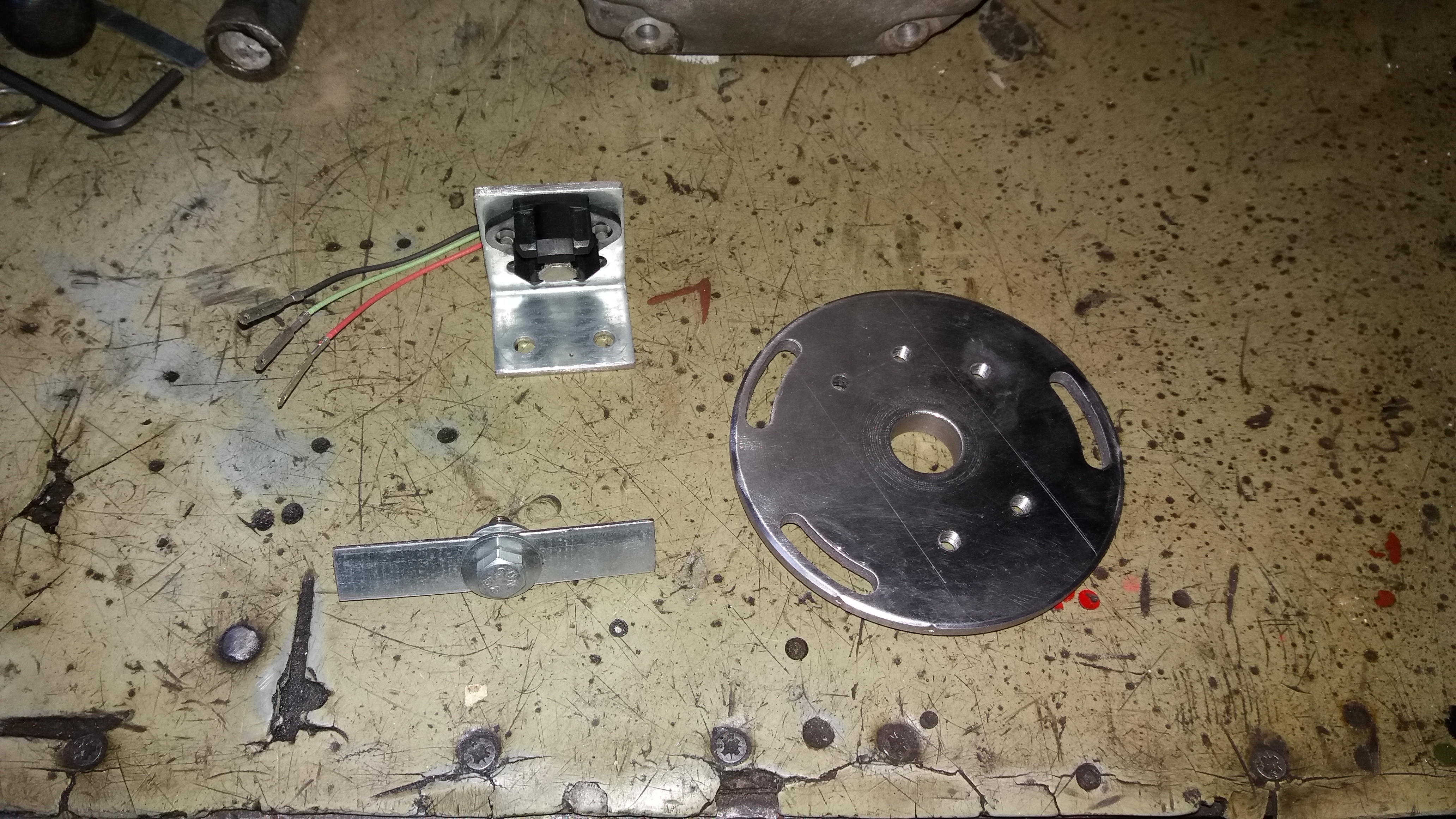

Am inceput sa construiesc o aprindere electronica pentru boxere, dupa ce mi-am frecat creierii mai mult timp m-am oprit la o varianta care contine elemente de motociclete BMW: sensor de BMW R65, CDI de BMW R65, delco de Ural iar bobina de inductie va fi de japoneza (cel mai probabil Suzuki GSX600F).
Mai intai am montat platbanda care trece prin dreptul senzorului de aprindere:
Pe urma dupa niste masuratori empirice am dat gaurile de fixare pentru senzor:

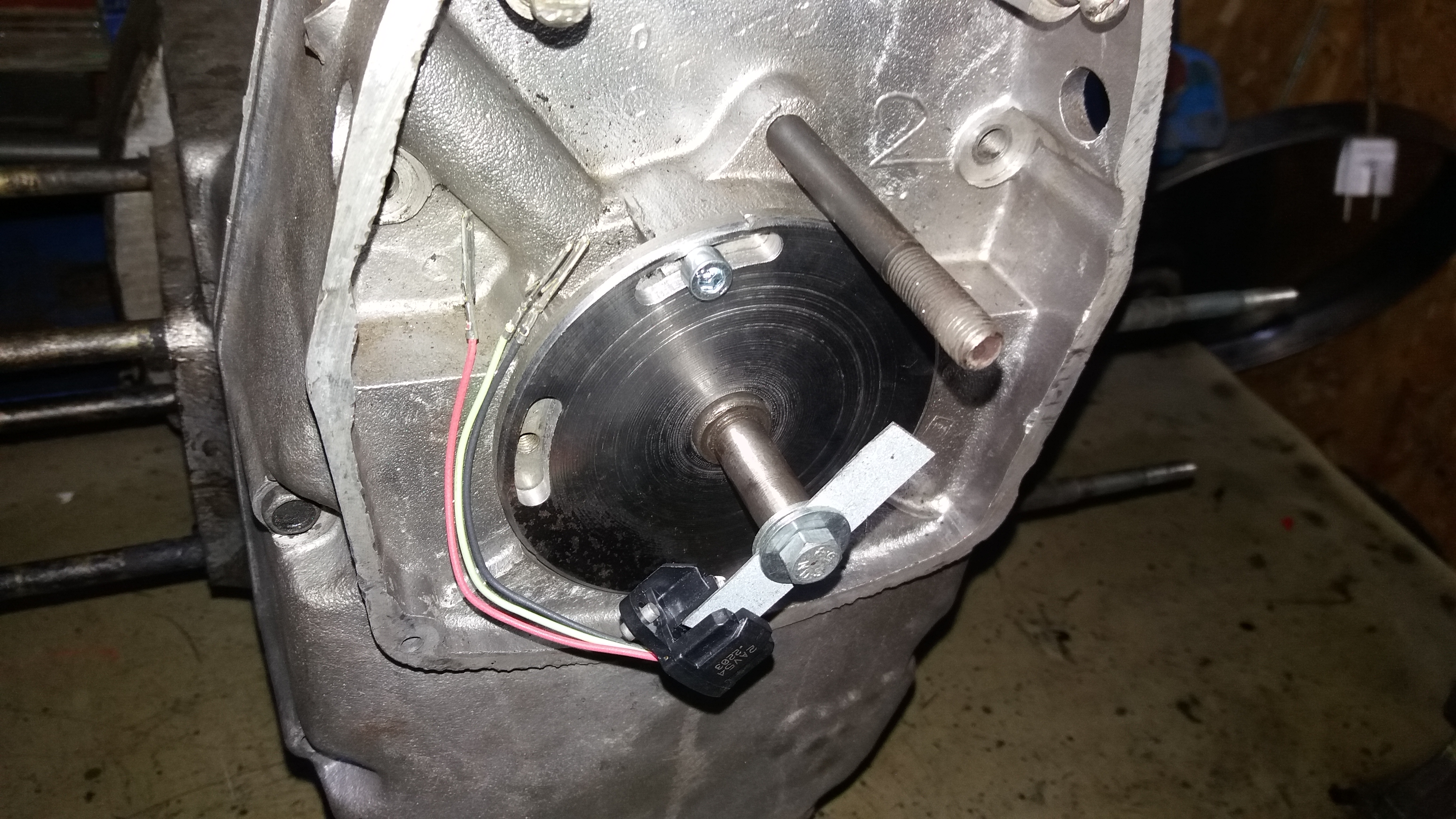

Si am fixat senzorul pe corpul delcoului:

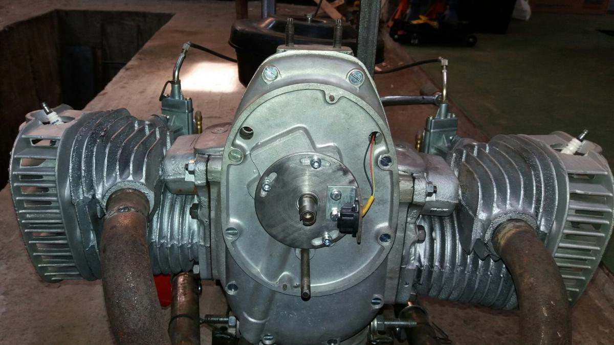

Proiectul continua, platina, condensatorul si bobina ruseasca vor deveni o amintire neplacuta. Am facut un nou platou de aprindere:
Am marit cu 5 mm la acest platou ferestrele care permit reglajul avansului, am avut ocazia sa nu pot regla corect avansul din cauza acestor ferestre. Partile de aprindere si ax cu came de la Dnepr / Ural nu sunt chiar "STAS" in ceea ce priveste exactitatea "punctului" si te obliga sa te misti mult cu reglajele la aprindere.
Mai am sa fac suportul pentru senzor si va fi gata, cam asa va arata aprinderea electronica facuta de mine:

Am reusit sa finalizez aprinderea electronica, practic mai am doar sa o probez pe motocicleta:
