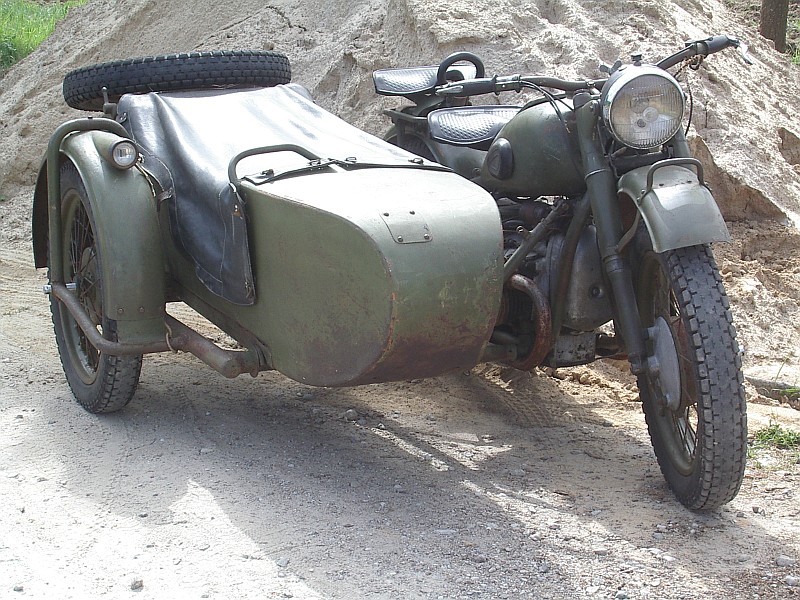

Despre Ural M72: informatii, explicatii, ponturi, samd.
Pe site-ul http://www.oldtimergarage.eu/uk/galeria/4.html" onclick="window.open(this.href);return false; este prezentat un Ural M72 care are toate piesele originale, imaginile sunt folositoare pentru identificarea pieselor. Chiar daca intre Uralurile M72 au mai existat diferente in functie de anii de fabricatie/versiuni majoritatea pieselor sunt identice. Un catalog destul de bun mai gasiti aici: http://www.dnepr-kiev.com/catalogue-m-72" onclick="window.open(this.href);return false;

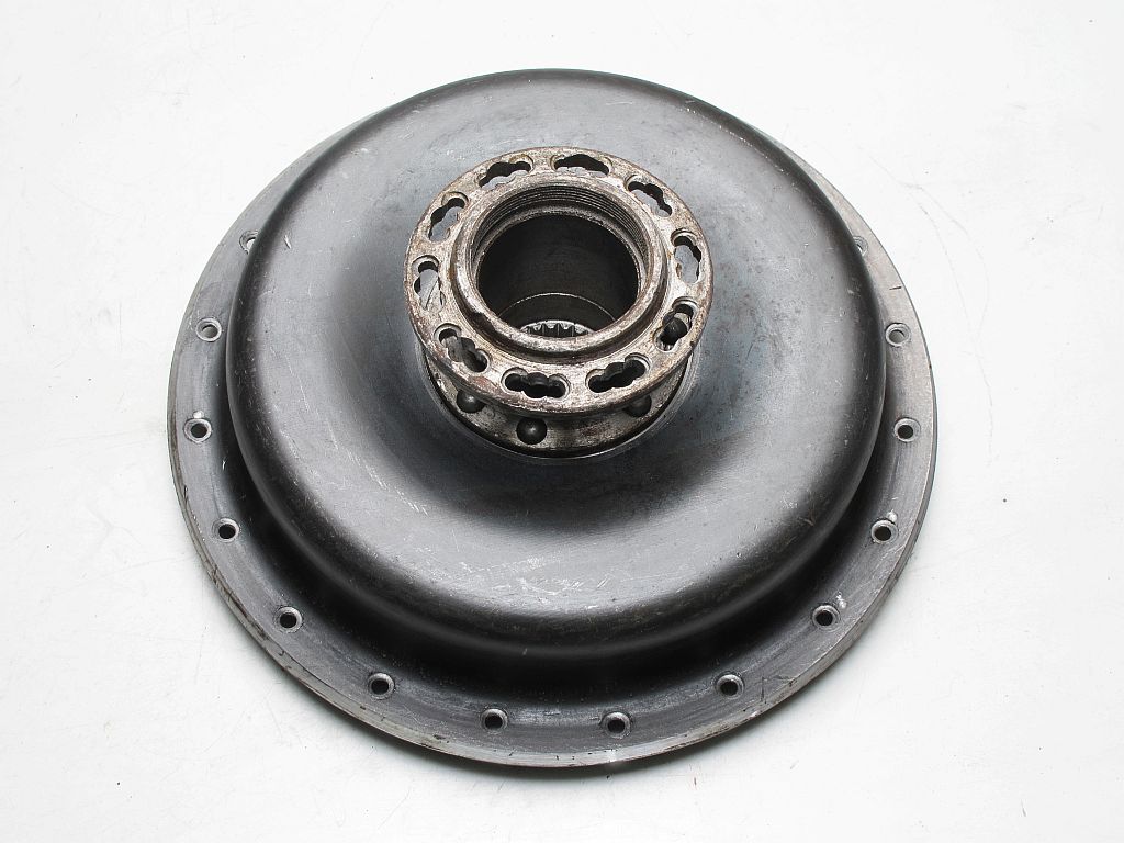

Rotile sunt de doua tipuri, cele "militare" copiate dupa BMW R71 si rotile "civile" care sunt si cele mai cunoscute si folosite la noi.
Roata copiata dupa BMW R71 este cea cu tambur simplu (popular tambur militar) si are capacitate mai mica de franare fata de tamburii civili avand sabotii mai ingusti. Jantele se diferentiaza si ele prin niste indoituri specfice, le voi arata in imaginile de mai jos. Tamburii militari sunt "vanati" pentru valoarea lor fiind greu de gasit ca piese second hand si nicidecum pentru faptul ca ar fi mai buni. Totodata un M72 facut cu tamburi militari arata mai bine ca un M72 cu tamburi civili, dar ca functionalitate si costuri sunt mai buni tamburii civili.
Tambur militar:

Tamburii militari de la M72 NU sunt copiaţi după cei de la BMW. Un tambur de la M nu se potriveşte la BMW.
Jantele cu "îndoituri specifice", militare, nu sunt identice cu cele de la BMW. "Nemţoaicele" au elemente de identificare distincte.
