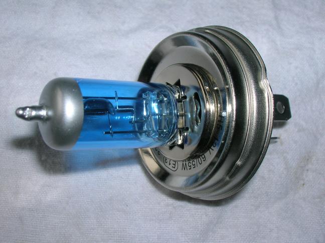

Fratilor eu folosesc de aproape 2 ani bec H5 halogen 40/45w, cumparat de la carrefour 14 lei 2 buc, lumineaza chiar alb imitatie xenon, foarte rezistent sau poate am fost eu norocos, individul a rezistat si unui accident in urma caruia farul a zburat 10m fata de motocicleta alunecand si pe asfalt, becul lumineaza si azi
Poza este cu caracter informativ desi este H5 este de putere mai mare respectiv 55/60w
Re: Becuri
uite si filamentele

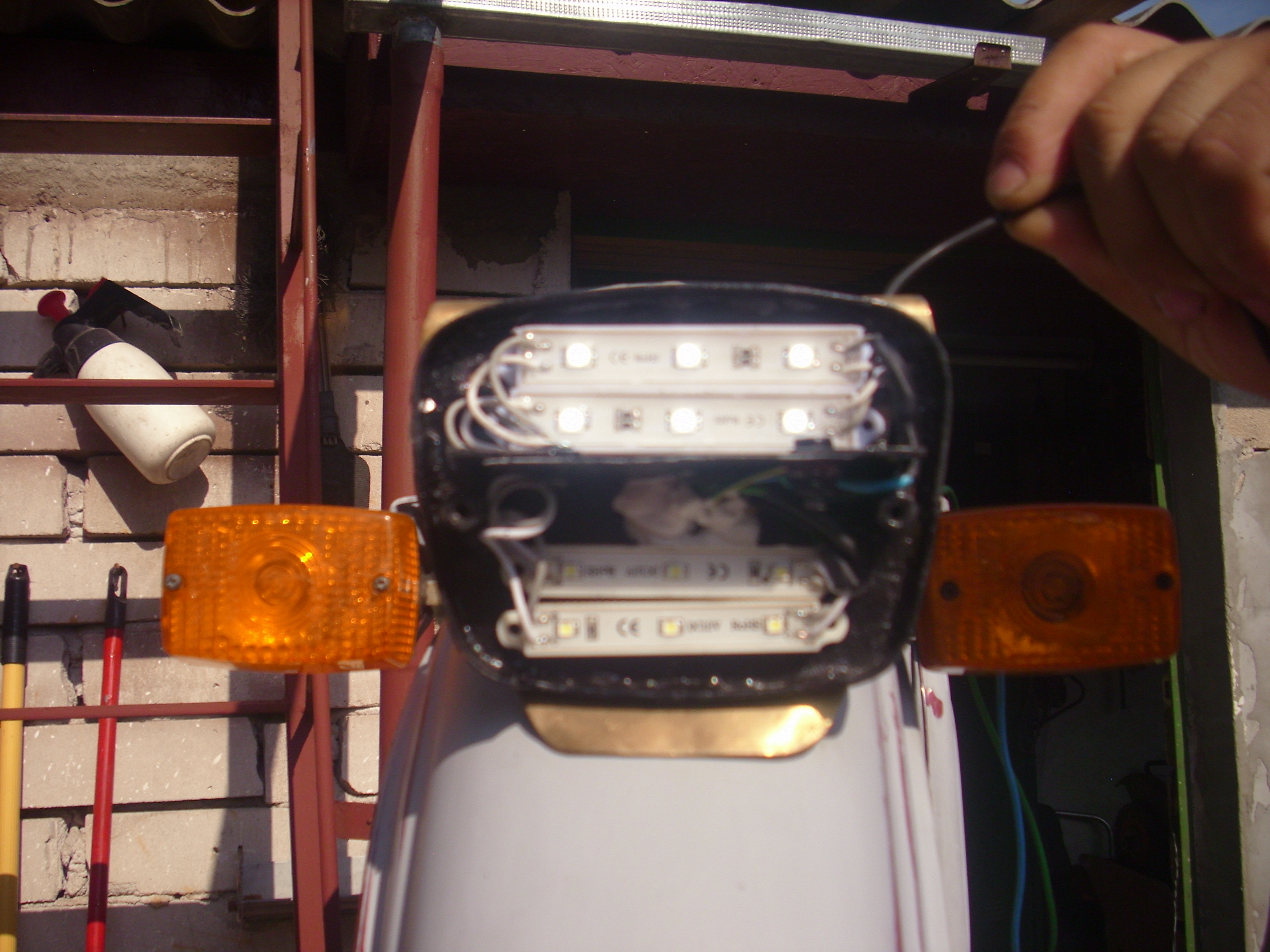

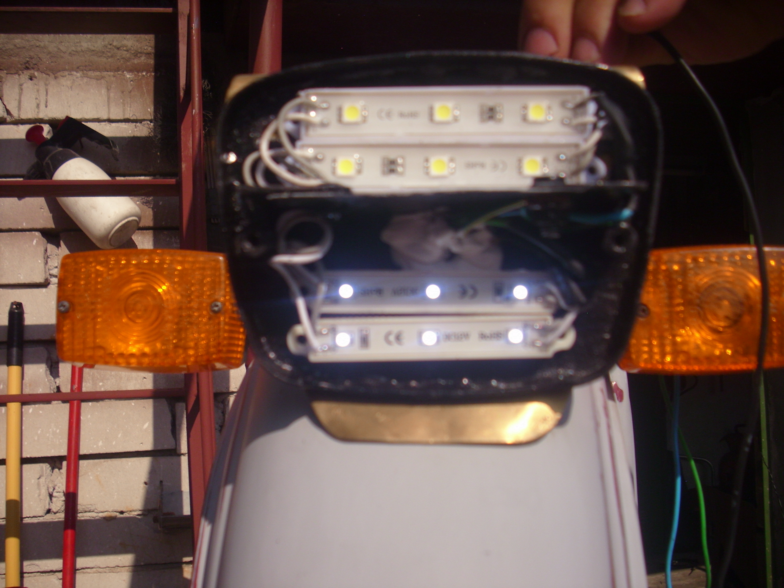

Stiu ca nu are legatura cu becul de far dar pentru lampa spate am folosit leduri, pana in prezent sunt foarte multumit. Montajul l-am cumparat de la un magazin de piese audio-tv functioneaza la 12v .
