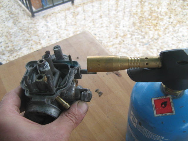

gata am rezolvat problema, :thumbsup:

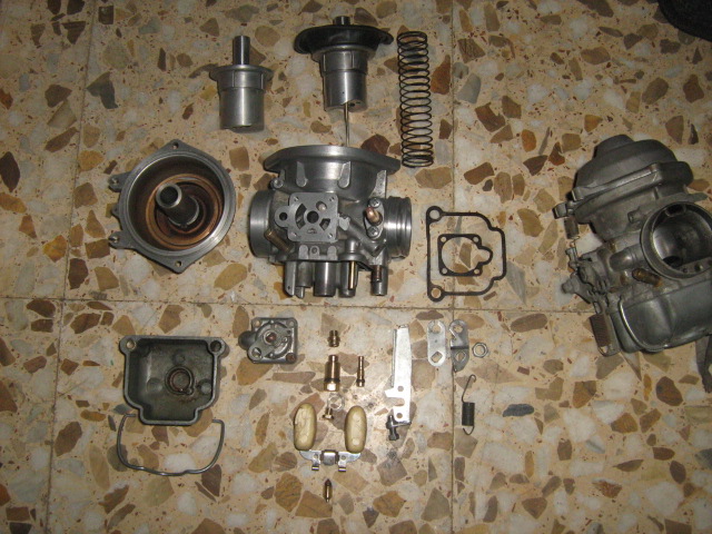

aplicasem cu succes varianta cu socul termic pe unul din carburatoare cu doar o zi inainte sa ma apuc de amortizor, unul din jiclerele de dozaj era intepenit sa deblocat de urgenta cu flacara.

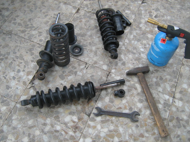

azi m-am jucat putin si am incercat o combinatie de culori. voua cum vi se par?

Dar ce faci cu atatea amortizoare?

pai mare lucru nu o sa fac cu ele decat sa le schimb pe rand cu culoarea care-mi place si sa am de inlocuit daca se strica cava la vre unul din ele.
la ala mov o sa-i dau un visiniu inchis, nu am avut momentan si nici nu am cautat ca gaseam.
mi-ar fi placut o bascula paralever cu doua amortizoare, alea sunt mai scurte, nu stiu ...ai da un aer retro , am gasit ceva anunturi pe aici dar sunt scumpe...ramane sa mai caut.
in genu la asta din poza.

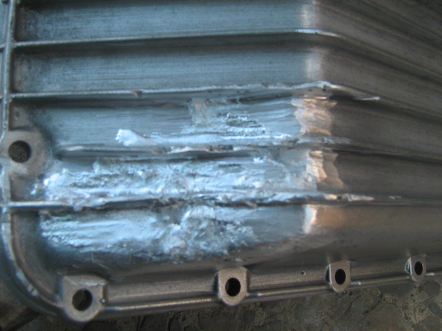

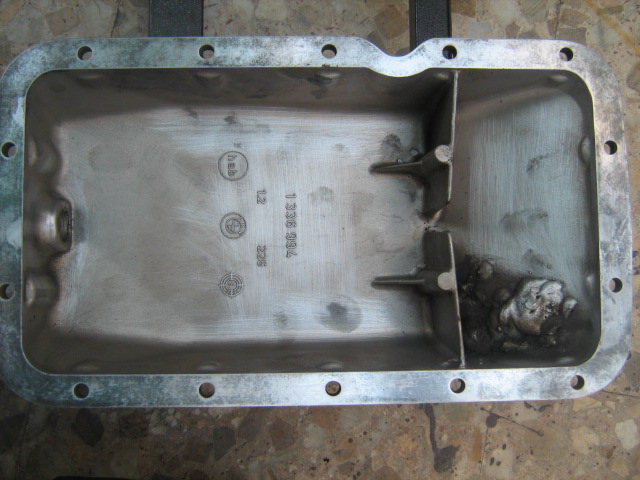

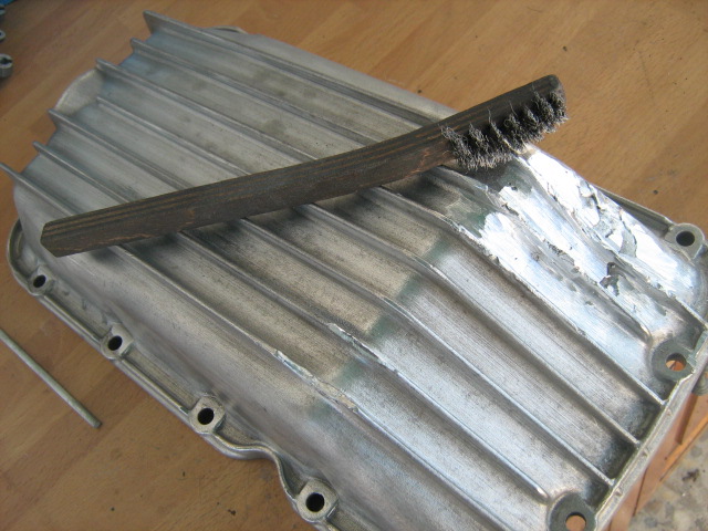

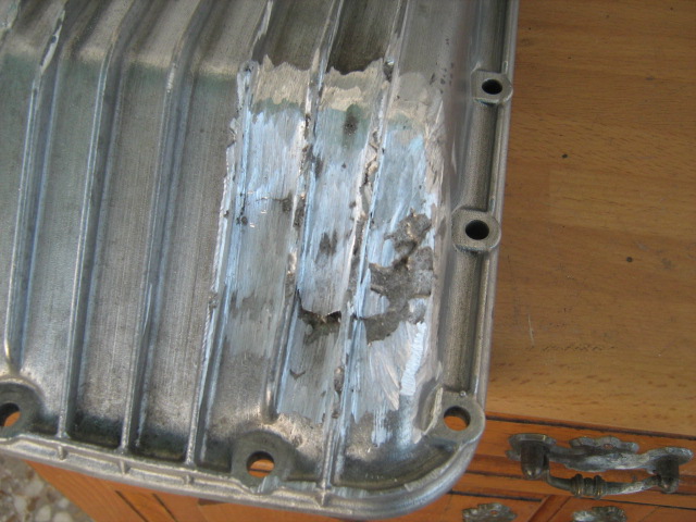

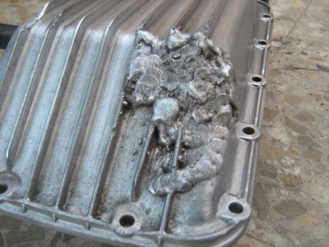

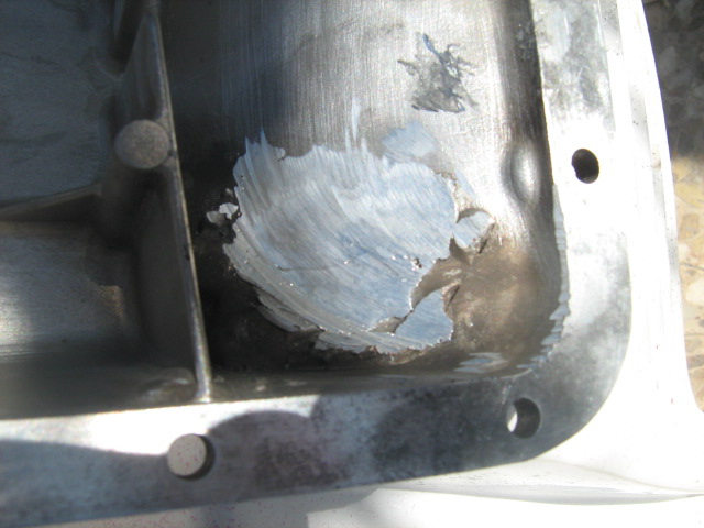

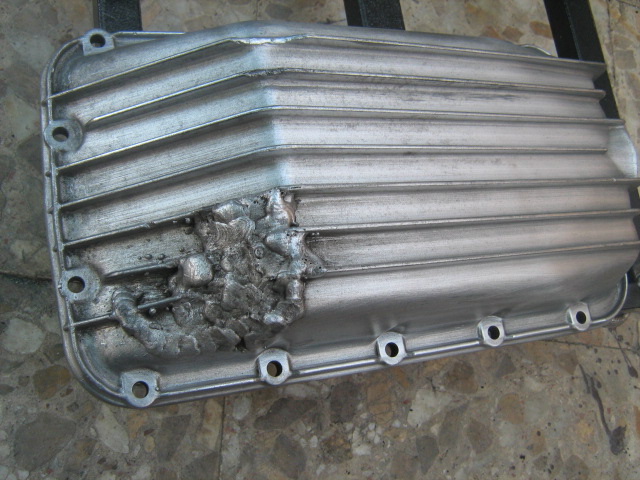

astazi m-am ocupat putin de baia de ulei. in trecut a suferit o reparatie in care s-a bagat multa sudura si electrozi.
asa arata inainte, multa sudura si adaos de material, doar doar o tine.
in unele cazuri cei mult nu-i neaparat sa fie si bun, un avantaj sigur ar fi fost acela ca in cazul in care ar fi luat drumul remat-ului cantarea ceva.
pe interior la fel...un ghem maricel de material bagat la sudura de nea' Spirica
am polizat cu flexul dandui cat de cat forma avuta inainte
pe interior nu am reusit sa scot tot surplusul, am dat jos atat cat mi-a permis discul
daca in etapele procesului de reparare a baii am omis ceva...va rog sa postati parerile dvs.
o zi buna.
in timpul sudurii (lipirii) cu durafix e bine ca atunci cand a inceput sa se topeasca electrodul sa se dea (frece) cu peria de inox ca baia (materialul topit) de durafix sa se lipeasca de aluminiu.....altfel e munca in zadar.
dupa care a urmat un periaj forte cu o periuta de inox, de aici a mers direct pe aragaz la incalzit, ma ajuta mult aragazul ca daca as fi stat numai dupa lampa cu gaz imi lua ceva timp plus ca consumam gaz sa incalzesc piesa, lampa am folosito foarte putin atunci cand am depus materialul pe piesa...durafixul. am si un filmulet dar trebuie lucrat inainte sa-l urc
o zi buna.
Fata de cum era inainte e prea bine.

Salut, am revenit si cu vidoul promis.
pe mine nu m-a intresat aspectul estetic al piesei fiind intr-un loc in care nu e la vedere nu am insistat cu finisajul.

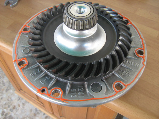

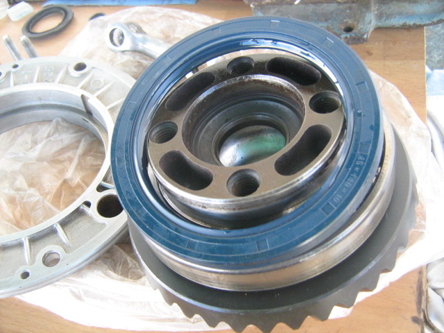

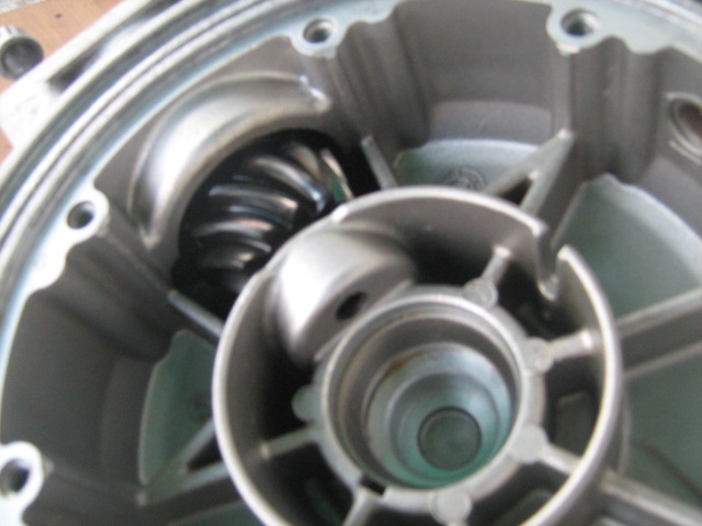

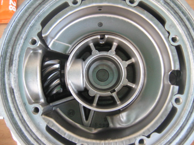

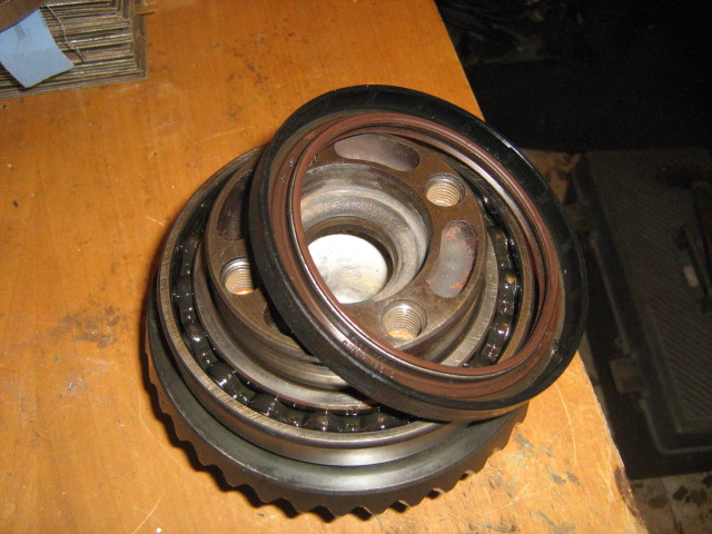

din lipsa de timp si fonduri am sistat lucrul la motoreta o perioada.
atasez cateva poze, revizie la grup. urmeaza alte poze zilele astea.

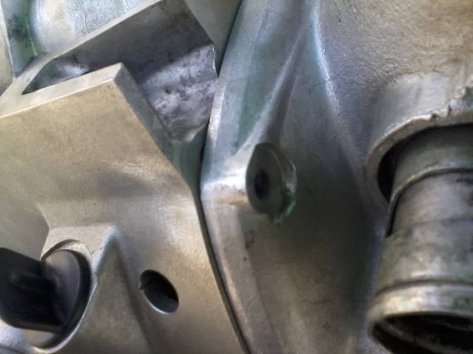

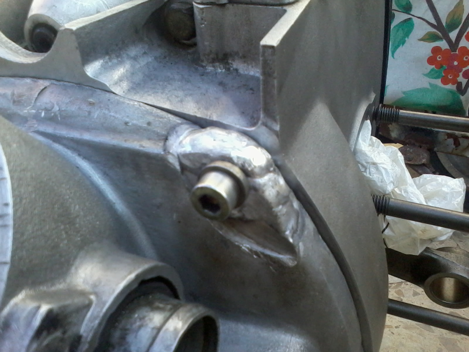

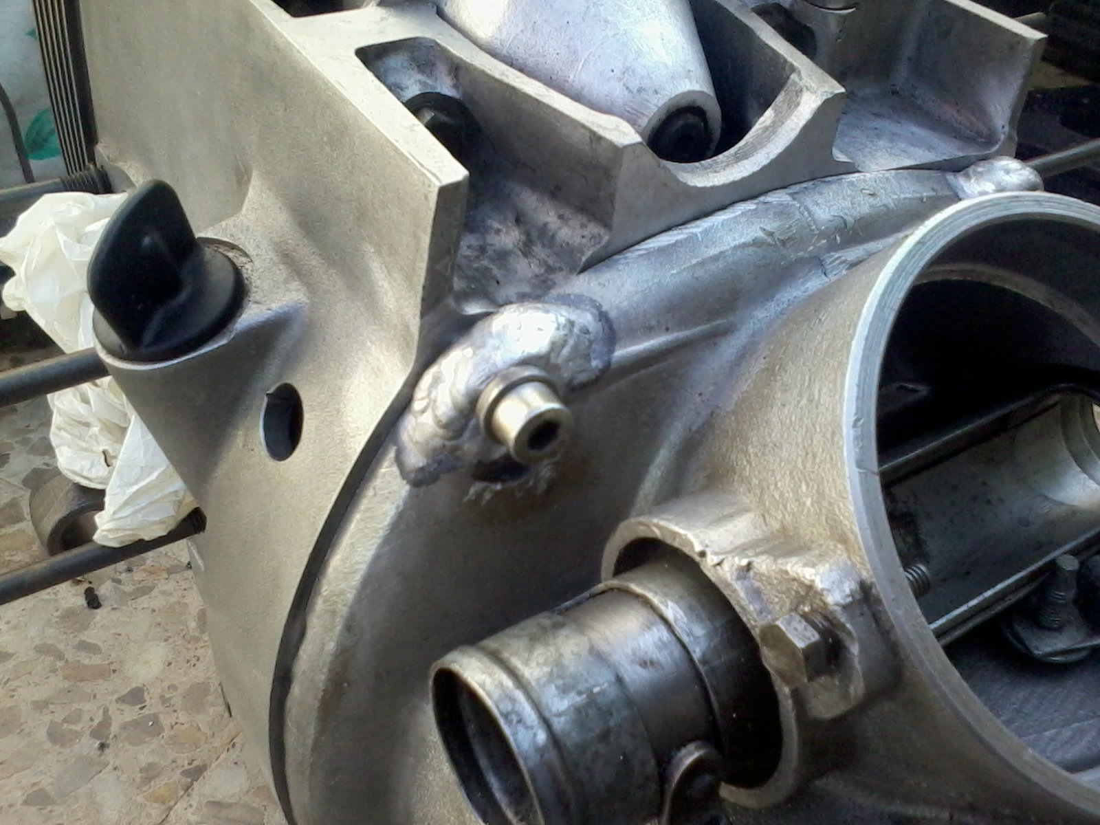

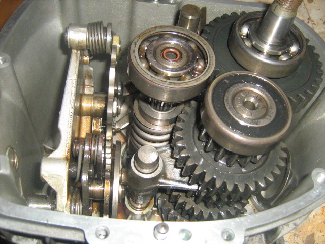

Azi avand ceva timp la dispozitie am comis-o.... m-am apucat de cutia de nipru ca sta saraca si asteapta de un an si júmate.
asa dar am incarcat cu sudura umerii de centrare pe carterul motorului,
ramane sa ma chinui sa dau jos surplusul de aluminiu cu pila pt ca freza (utilajul) nu am.
ma mai gandisem sa prind bormasina intr.-un suport ceva si sa incerc sa frezez, freze am, dar cred ca e pierdere de timp si tot rau o sa iasa asa ca prefer varianta 'pila'
daca aveti ceva sfaturi va ascult cu placere.
daca reusesc sa fac umerii corect urmeaza sa modific gaurile de prindere a cutiei pe carter, si acolo sunt ceva diferente, mici, dar sunt.
[BBvideo 560,340]http://youtu.be/O9ept1Hf8gY[/BBvideo]

intre timp am terminat cu modificarile la cutie.
Re: BMW R 80 RT...revenirea.
Ai de gând să polizezi niţel "pierdut" carterul ca să se potrivească estetic cu buza cutiei de viteze sau nu te vei osteni? Meseriaşă sudură! :)

AdrianS » 06 Iul 2014, 01:05 wrote:Ai de gând să polizezi niţel "pierdut" carterul ca să se potrivească estetic cu buza cutiei de viteze sau nu te vei osteni? Meseriaşă sudură! :)
Carterul o sa ramana asa cum e, modificarea, daca o sa fie....o sa fie tot la cutie, ma gandisem sa dau un cordon de sudura pe cutie si sa polizez la nivel cu blocul, dar nu ma deranjeaza daca e diferenta intre cele doua piese, mai mult ma intereseaza functionalitatea lor.
