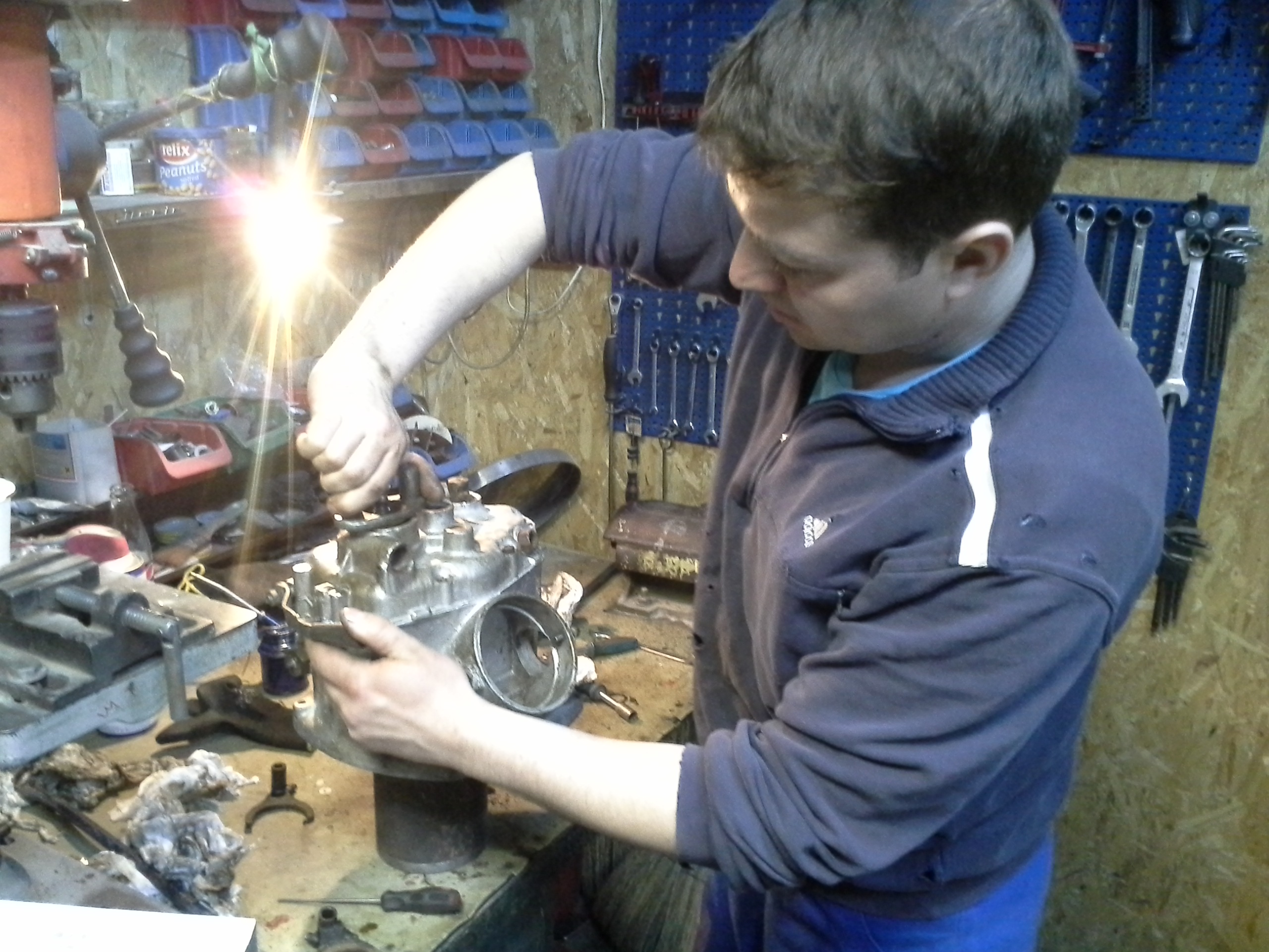

In lucru o cutie de Nipra:

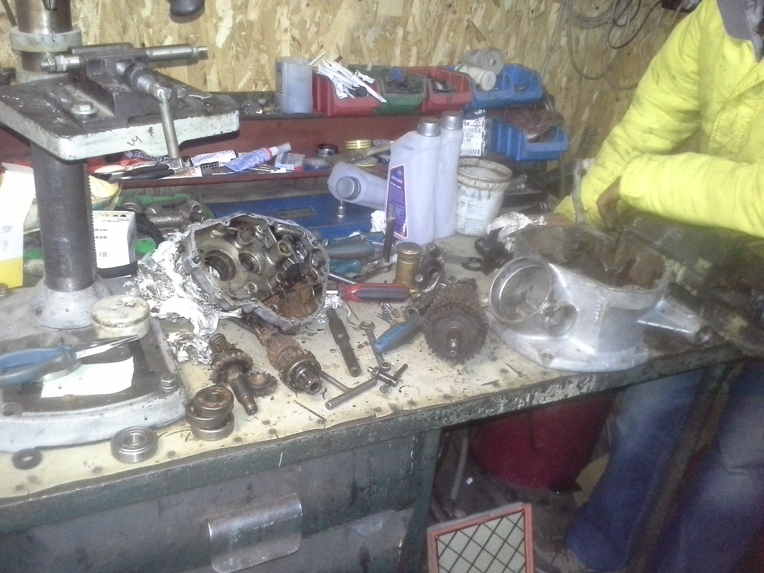

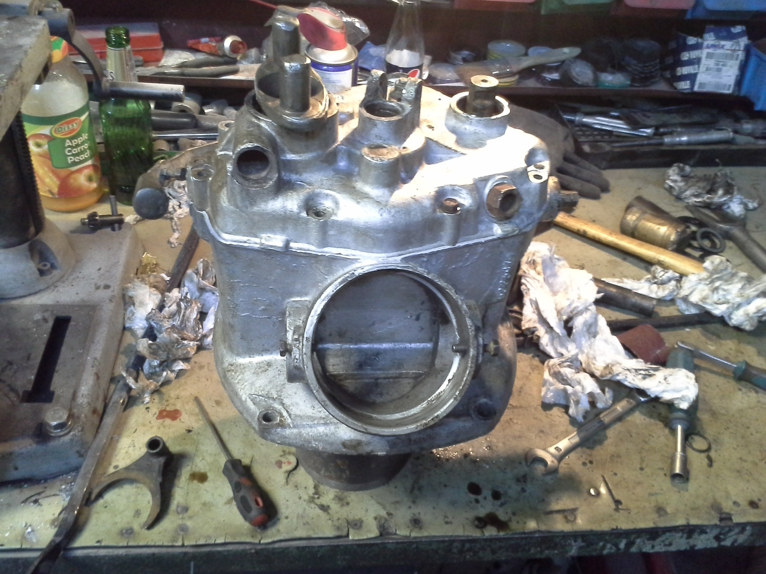

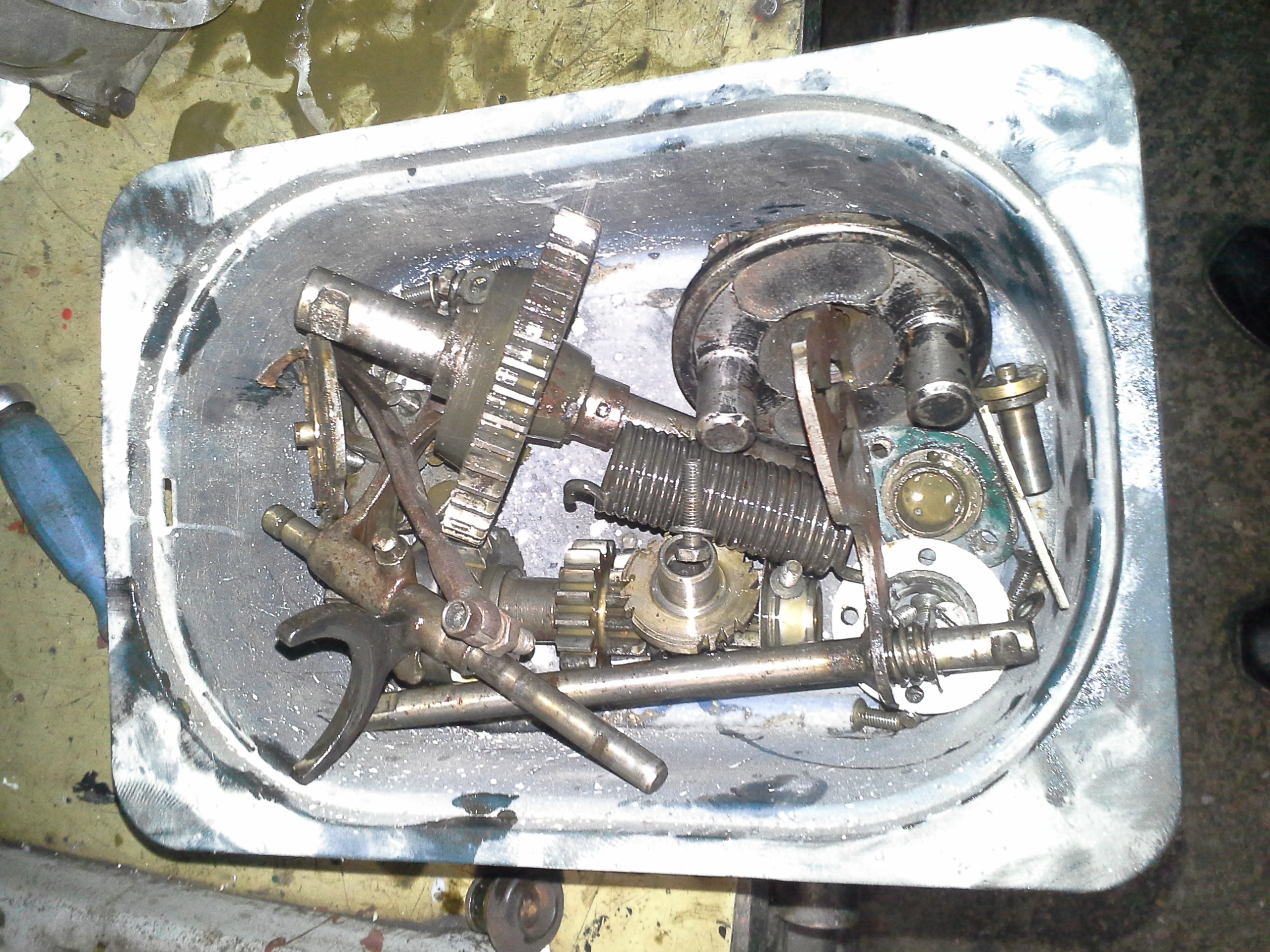

Diverse instantanee:
Piesele spalate si rulmentii noi:
Urmeaza sa iau simeringurile si trebuie sa fac fac niste lucrari de strungarie la timoneria schimbatorului.

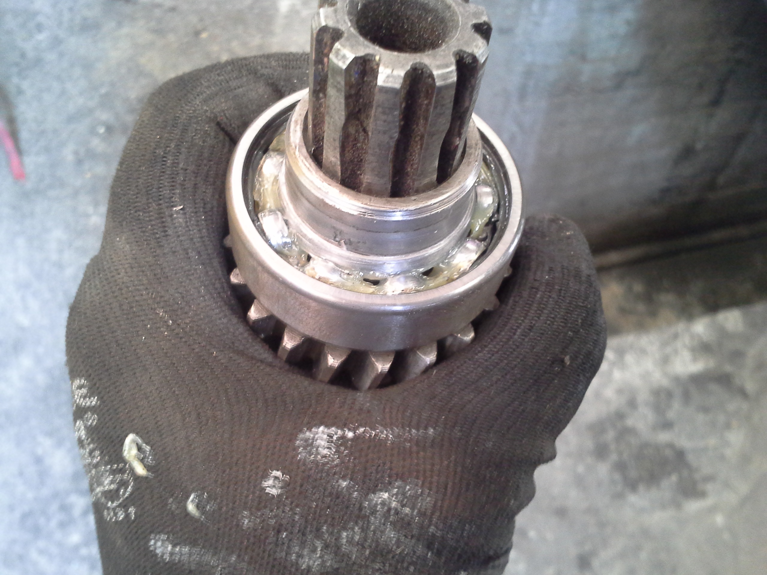

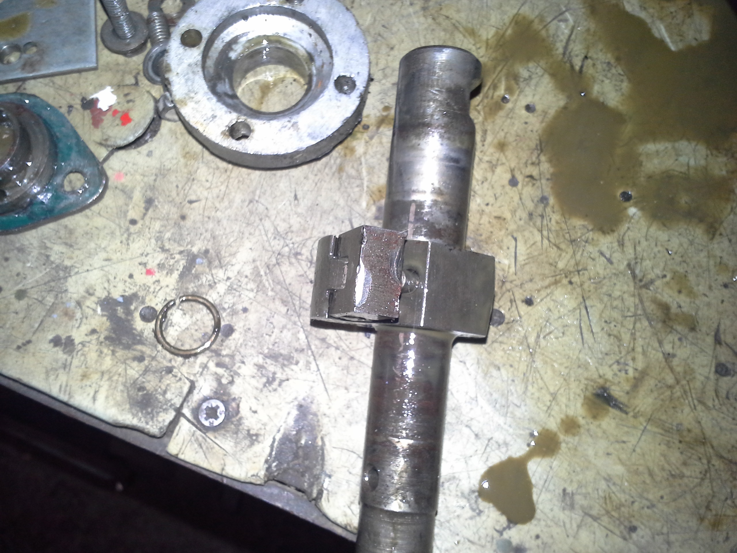

Cutia este aproape gata, problema ei era ca nu mai schimba corect treptele, mai ales de la mare la mic. Am gasit o furca uzata, joc in carcasa la levierul schimbator si pintenul de pedala de pornire uzat. Furca am incarcat-o cu sudura si am rectificat-o iar pintenul l-am planat pana a disparut uzura. A mai ramas de bucsat levierul schimbator pt care trebuie sa ajung la strungar. Daca tot am desfacut-o am schimbat rulmentii si simeringurile:
La cutie a mai umblat cineva incercand sa regleze schimbarea treptelor, problema e ca fara piesa din imaginea de mai sus este imposibil sa reglezi corect schimbatorul, ca sa nu mai zic ca levierul schimbator avea joc destul de mare. Rulmentii i-am schimbat din start pt ca nu sunt deloc scumpi (31 lei) si aveau vibratie la rotatie, probabil au fost afectati de apa din ulei (in prima poza se vede uleiul maro deschis, e de la apa). Ei ar mai fi mers destul dar daca tot am desfacut-o iar rulmentii sunt ieftini era pacat sa nu-i schimb.

Am uitat sa fac poze la flansa cardanului si la pinionul vitezometrului. Pinioanele vitezometrului sunt distruse iar flansa cardanului cardanului este uzata in zona de lucru a simeringului. Din pacate nu am gasit printre fiarele mele, sa vedem cum voi rezolva...

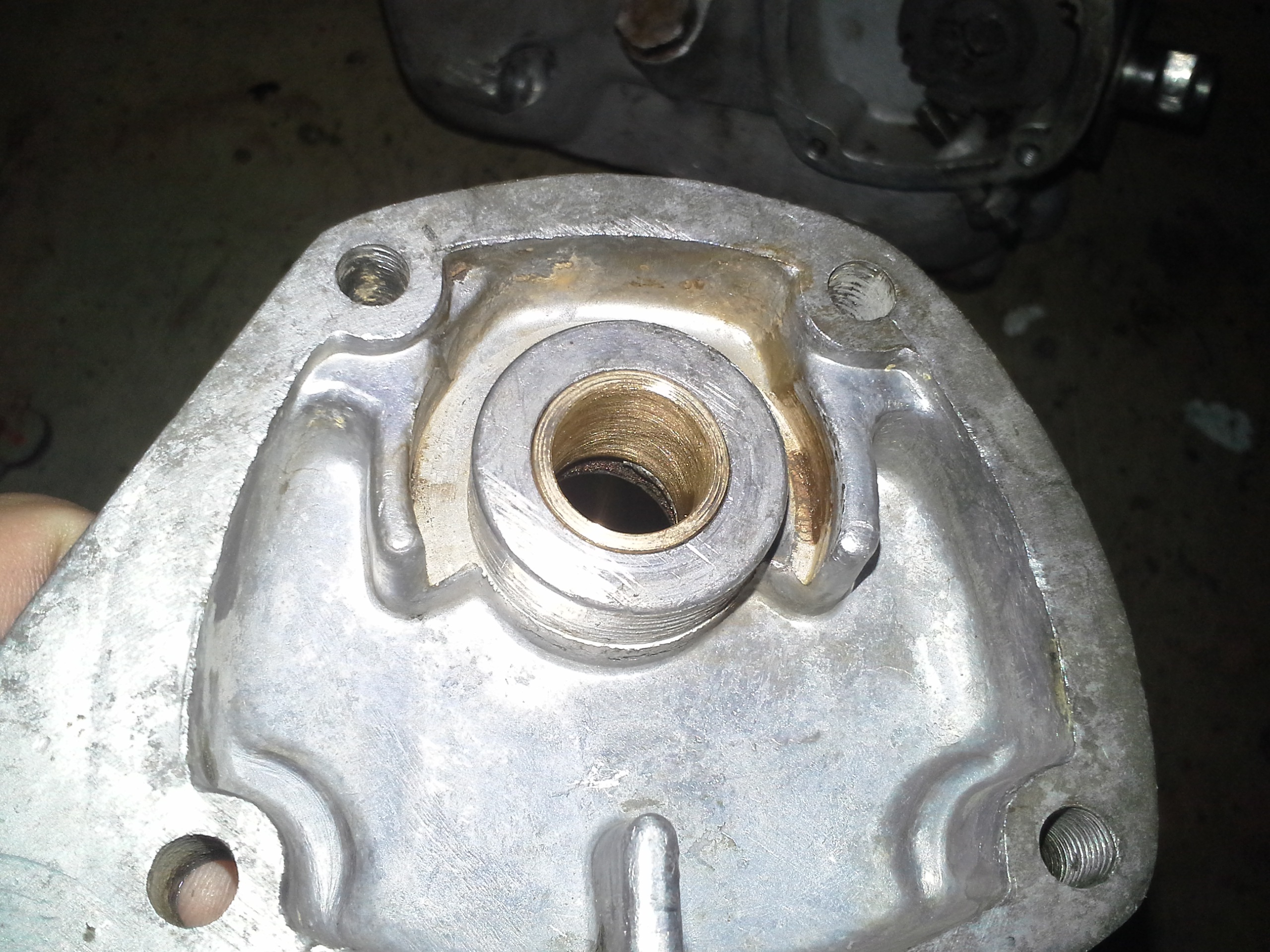

Cutia e gata, strungarul a rectificat axul levierului schimbator si a facut o bucsa de bronz in suport, acum nu mai are joc. Ca sa intelegeti cat de important este sa nu ai jocuri in timoneria schimbatorului a trebuit sa reglez din nou cursa schimbatorului. Prima oara reglasem cursa folosind timoneria uzata pentru a proba cutia, dupa ce am montat timoneria rectificata a trebuit sa reglez din nou cursa schimbatorului:

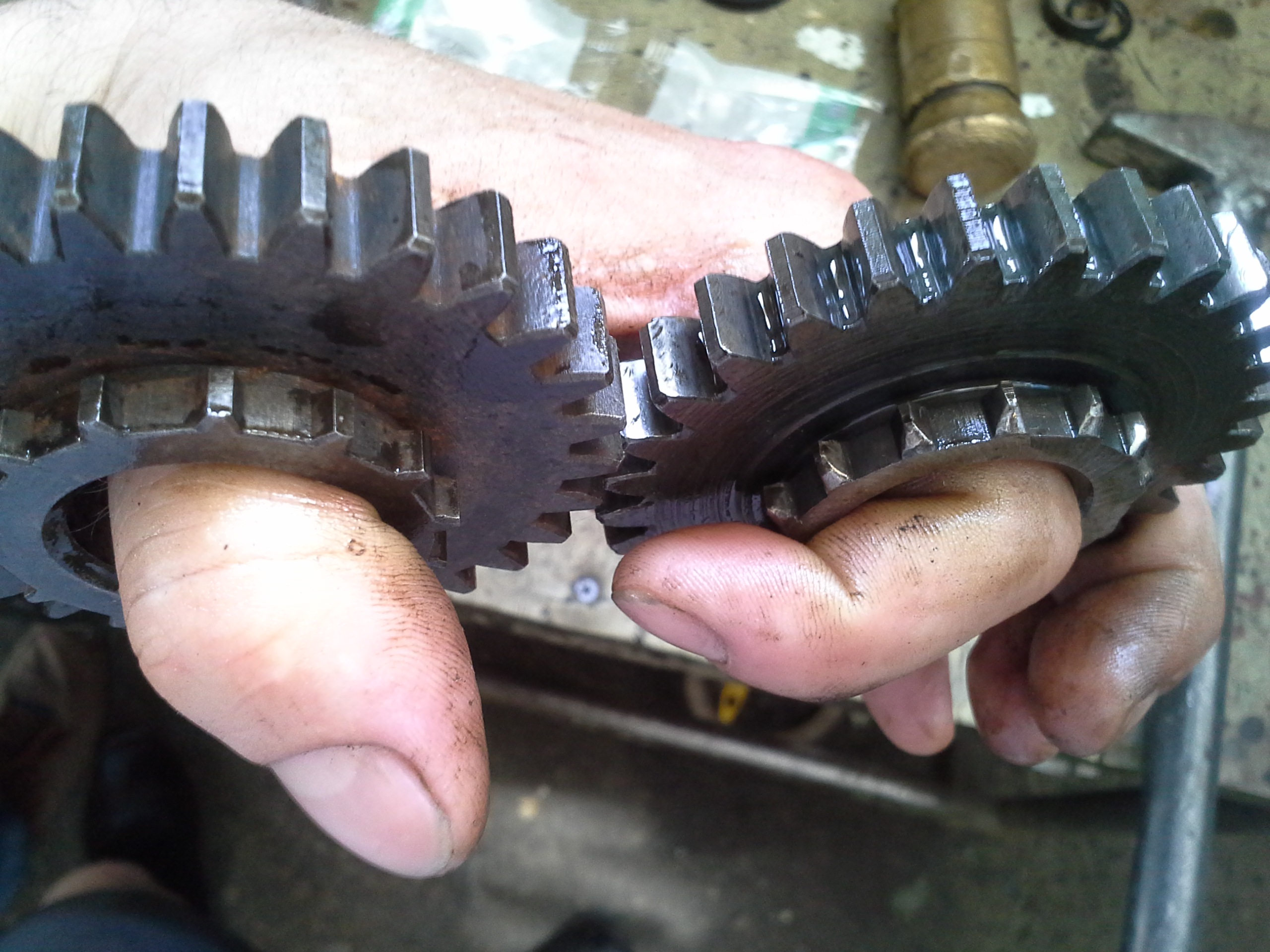

O cutie de Nipra, probleme la pinionul de la treapta a 3-a si rulmenti uzati:
