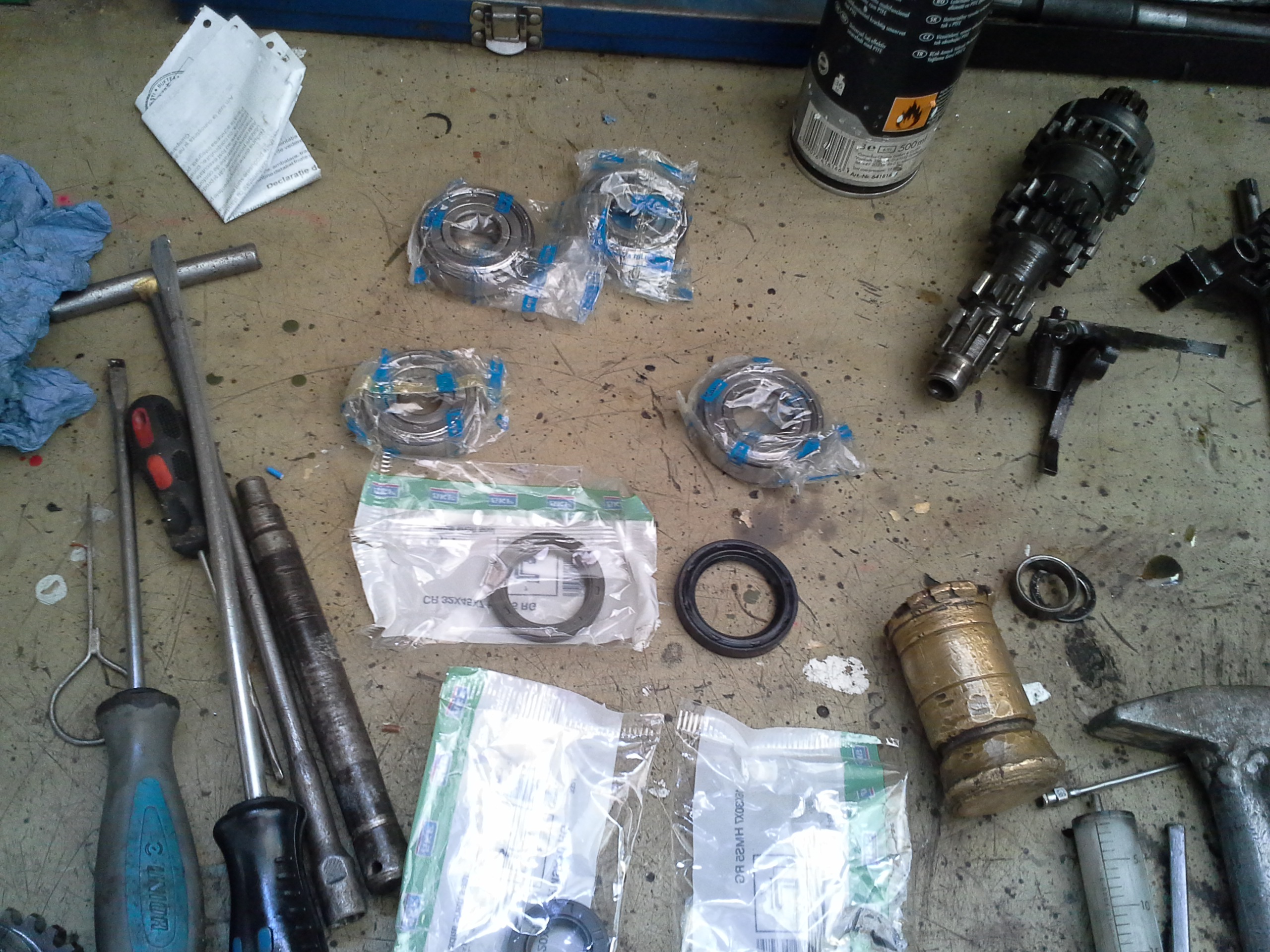

Piesele spalate si rulmentii noi:
Urmeaza sa iau simeringurile si trebuie sa fac fac niste lucrari de strungarie la timoneria schimbatorului.

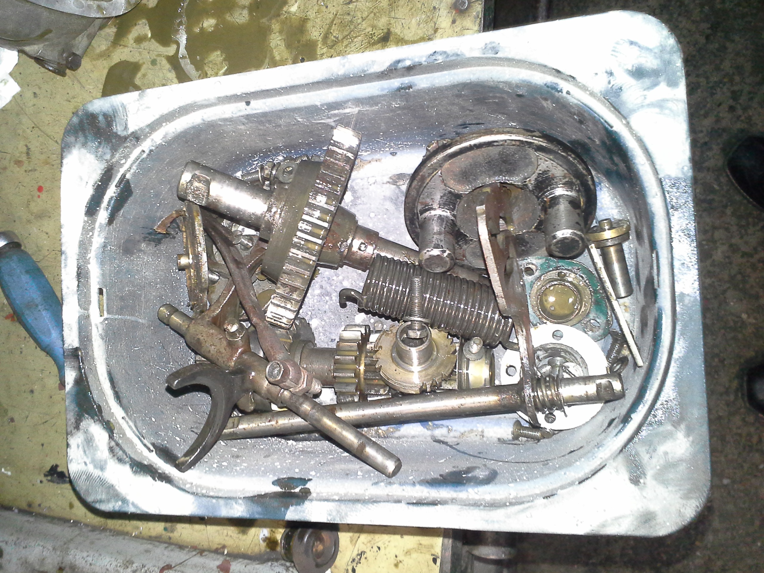

Cutia este aproape gata, problema ei era ca nu mai schimba corect treptele, mai ales de la mare la mic. Am gasit o furca uzata, joc in carcasa la levierul schimbator si pintenul de pedala de pornire uzat. Furca am incarcat-o cu sudura si am rectificat-o iar pintenul l-am planat pana a disparut uzura. A mai ramas de bucsat levierul schimbator pt care trebuie sa ajung la strungar. Daca tot am desfacut-o am schimbat rulmentii si simeringurile:
La cutie a mai umblat cineva incercand sa regleze schimbarea treptelor, problema e ca fara piesa din imaginea de mai sus este imposibil sa reglezi corect schimbatorul, ca sa nu mai zic ca levierul schimbator avea joc destul de mare. Rulmentii i-am schimbat din start pt ca nu sunt deloc scumpi (31 lei) si aveau vibratie la rotatie, probabil au fost afectati de apa din ulei (in prima poza se vede uleiul maro deschis, e de la apa). Ei ar mai fi mers destul dar daca tot am desfacut-o iar rulmentii sunt ieftini era pacat sa nu-i schimb.
Daca nu ma insel Cicloburu acuza cam aceleasi probleme la cutia lui de M63, deci acum stie ce-l asteapta

Da, sînt convins că e cel puțin la fel și la mine, dacă nu mai rău!

Nu o fi dracul chiar asa de negru, poate facem o constatare candva, sau macar un reglaj. Pentru reglajul levierului schimbator nici macar nu trebuie data cutia jos.cicloburu » 11 Mai 2014, 18:07 wrote:Da, sînt convins că e cel puțin la fel și la mine, dacă nu mai rău!
