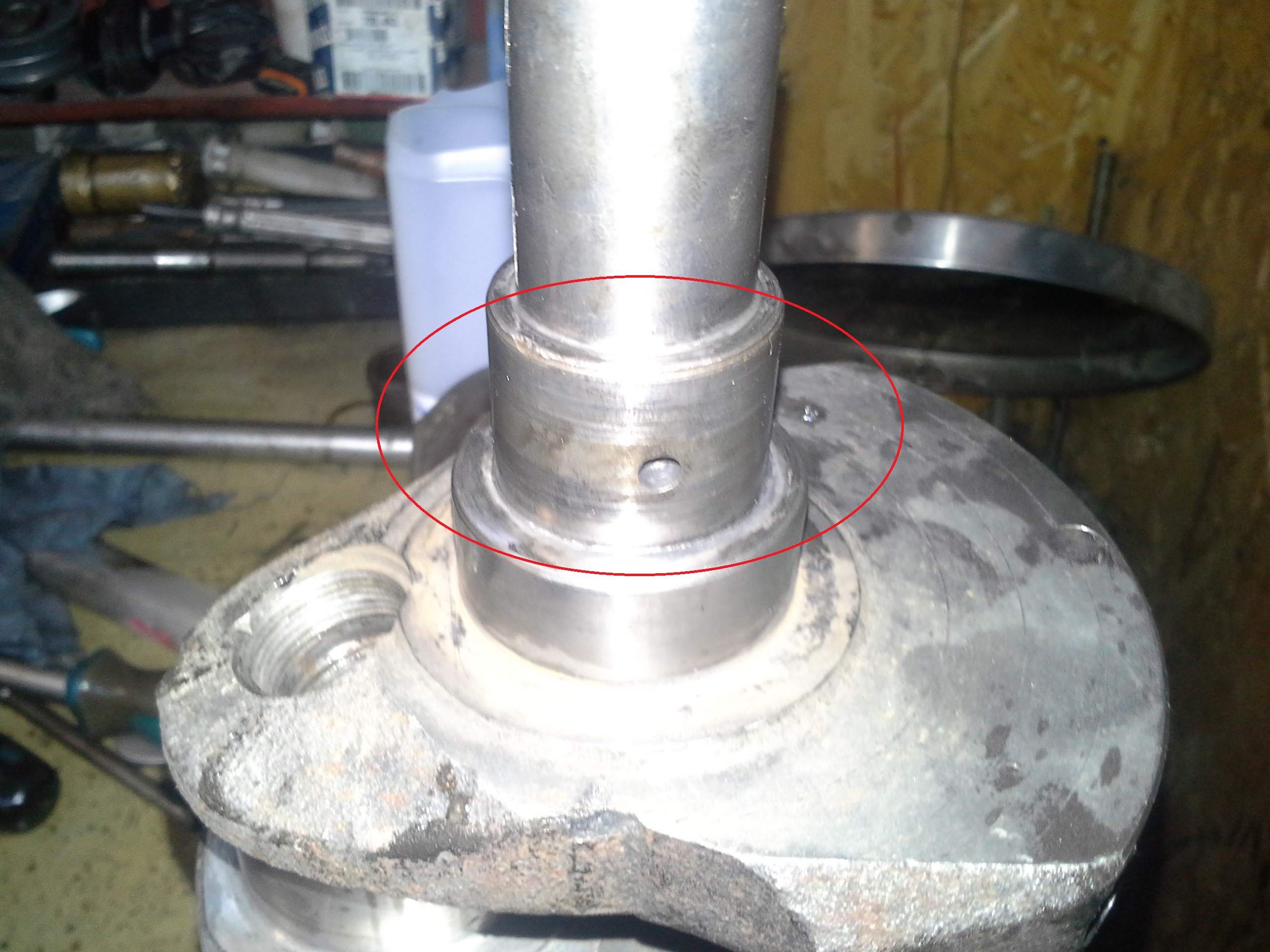

Un alt punct slab poate fi faptul ca ungerea arborelui este asigurata prin palierul din fata pe care este montata si pompa de ulei. Presiunea de ulei urca printr-un canal prin palier si este preluata de arbore printr-un alezaj prin care trece arborele. Problema este ca arborele are ca palieri doi rulmenti, un rulment cu role in spate pt a suporta greutatea volantei si un rulment cu bile in fata. Cand se uzeaza rulmentii arborele incepe sa atinga in alezajul prin care preia presiunea de ulei si mareste cota alezajului, astfel o parte din presiune se pierde. Cu cat este uzura mai mare cu atat mai multa presiune se pierde.
In poza de mai jos se vede incercuita cu rosu gaura prin care urca presiunea in arbore si totodata portiunea de arbore care lucreaza in palier fara sa-l atinga:
Sageata rosie din poza de mai jos indica etansarea dintre arbore si palier, este impropriu spus etansare pt ca de fapt arborele nu trebuie sa atinga palierul, cu cat jocul este mai mic cu atat mai multa presiune de ulei este trimisa in arbore in loc sa fie pierduta:
Astfel, o pompa uzata in combinatie cu un palier uzat pot crea probleme mari in sistemul de ungere. Daca pompa poate fi imbunatatita sau chiar schimbata cu alta (o sa incerc sa gasesc ceva) in privinta palierului nu se poate face mare lucru.
Niste solutii ar fi (segmenti de etansare in palier sau chiar o modificare cu un cuzinet) dar nu merita efortul, este mult mai simplu sa rezolvi pompa de ulei si sa montezi rulmenti de calitate pentru arbore.

Adrian, sunt doua probleme mari si late in privinta ungerii la Nipra daca excludem posibile uzuri ale cuzinetilor si ale arborelui: pompa de ulei si palierul din fata. Solutii sunt: rectificarea arborelui pe zona de etansare si bucsarea palierului la cota de cuzinet sau etansarea cu doi segmenti dar asta e o solutie mai greu de realizat si probabil destul de scumpa. Ambele solutii functioneaza numai in combinatie cu imbunatatitea pompei.
Eu dupa ce o sa masor palierul si arborele daca gasesc uzuri o sa schimb rulmentii arborelui si o sa bucsez palierul (plus rezolvarea pompei). Daca nu am uzuri pe palier o sa ma limitez doar la schimbarea rulmentilor si imbunatatirea pompei sau chiar adaptarea unei alte pompe de ulei. Glisici spune ca userul m72story avea o pompa de jafoneza adaptata pt Nipra.
