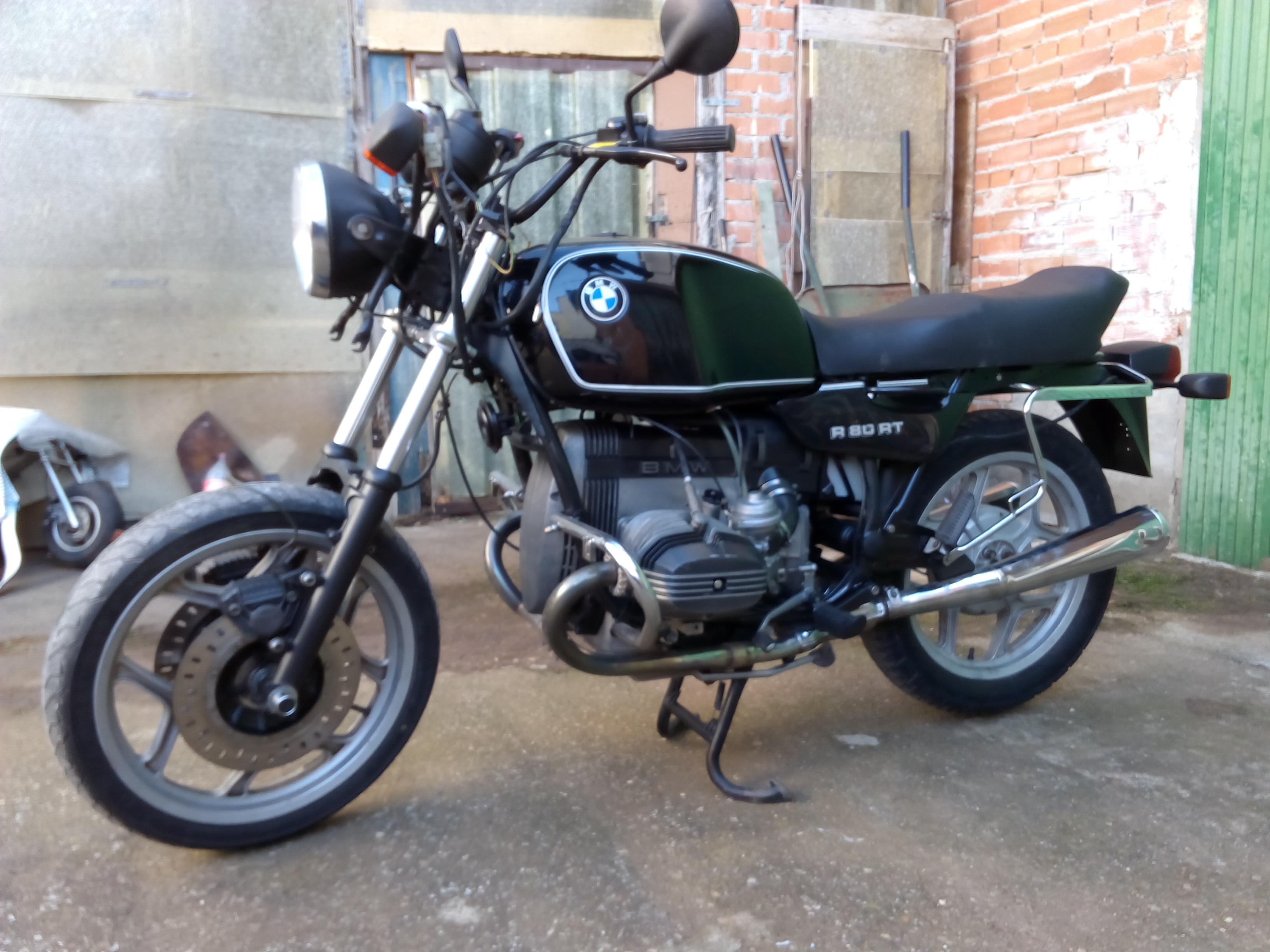

Frumos motorul, inca o aripa fata o sa-i gasesti si nu o sa te mai vedem pe forum ca o sa fii tot pe sosea, cu un ranjet pe fata :-) Cel mai bine pentru sufletul tau.
Re: BMW R 80 RT...revenirea.
Aripa este, la fel si semnalele fata, de fapt...cam tot ce-i trebuie, numai ca vreau sa vopsesc cadrul ei....la care am acte...deocamdata sta pe asta care e in poze ca sa nu la imprastii prin ograda, pe urma incep sa le montez si o sa revin cu o ploaie de poze...de, ce si cum merge treaba la montaj.

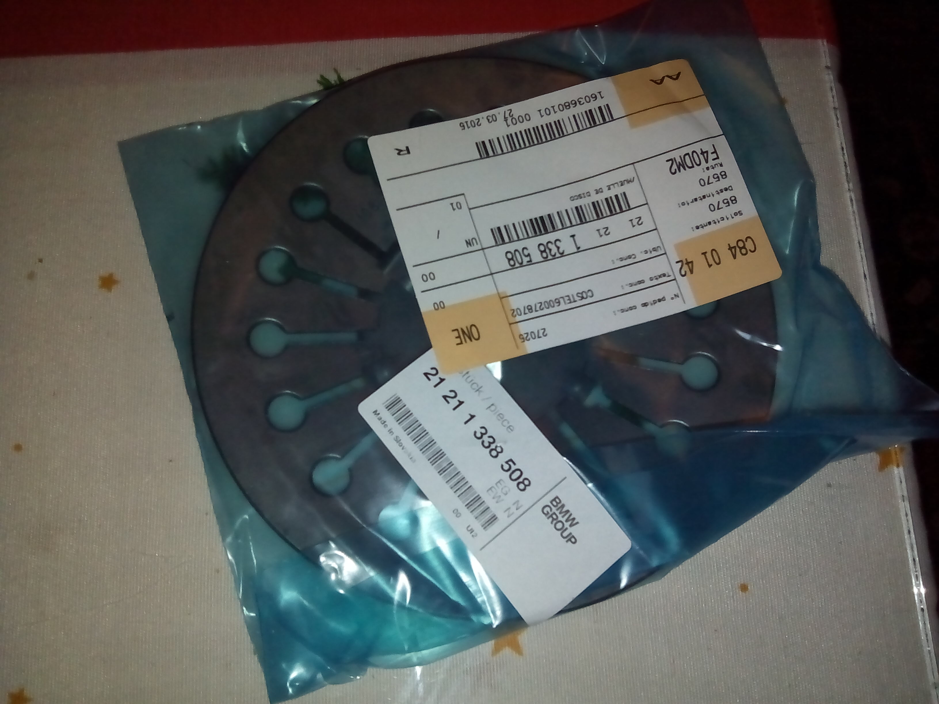

Daca discul are grosime iar partile mecanice nu sunt uzate/sparte/rupte il cureti cu smirghel si merge perfect.
Mersi, de raspuns. E bine de stiut ca sa nu il arunc poate se mai carpeste careva cu el.
Am frecat acu cteva zile la altul ( nu am poze )de mi-a sarit capacele si pin' la urma m-am lasat pagubas si am cumparat unul nou pt ca nu vreau sa risc vre-o defectiune la draqu in praznic
