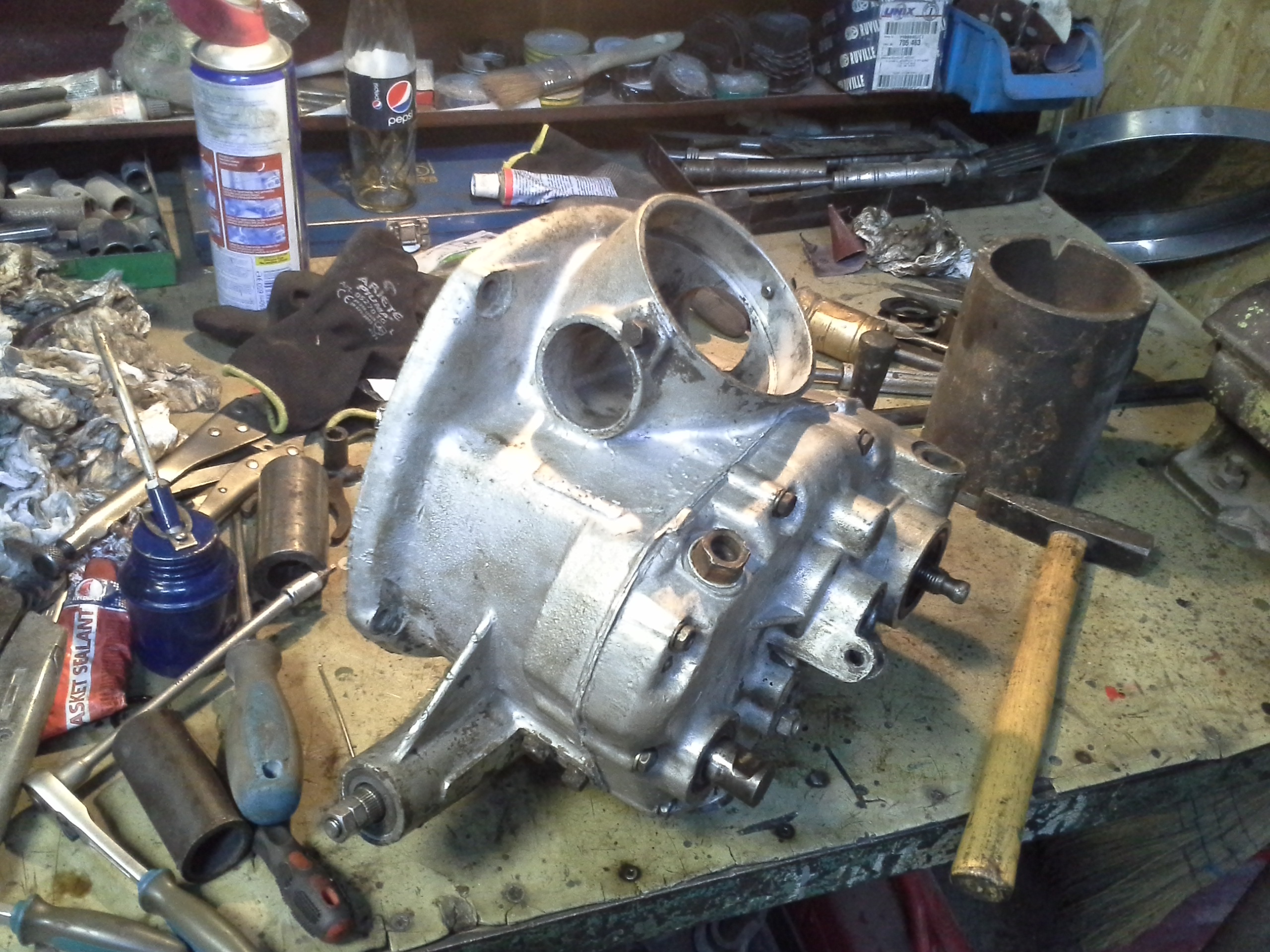

Si mai bag o cutie de M72 la reparat pentru un amic:

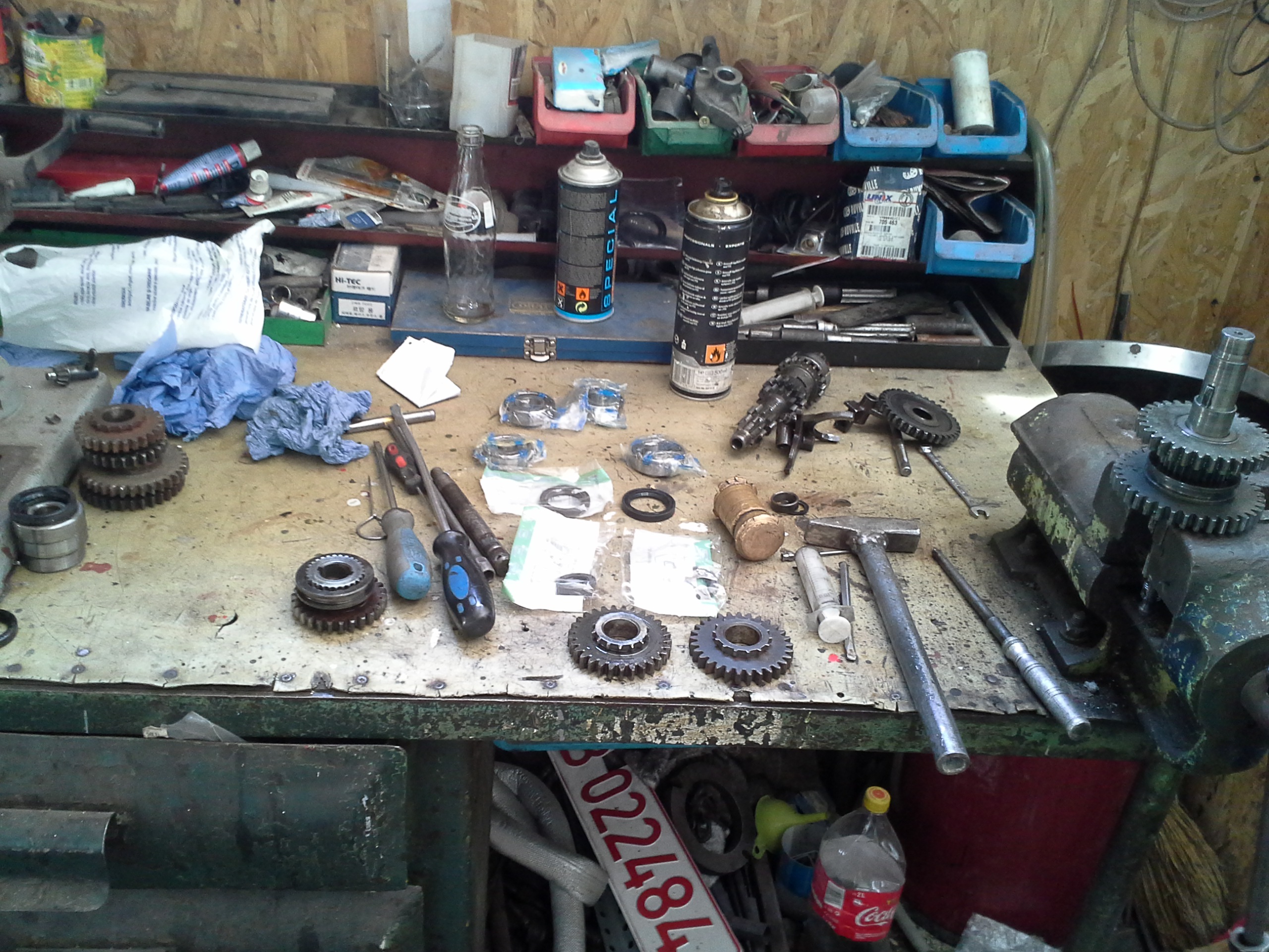

Diverse instantanee:
Piesele spalate si rulmentii noi:
Urmeaza sa iau simeringurile si trebuie sa fac fac niste lucrari de strungarie la timoneria schimbatorului.

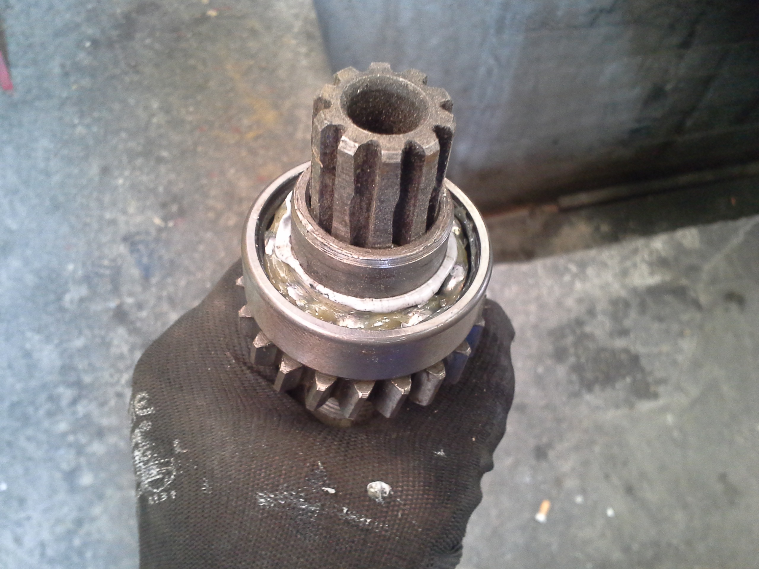

Cutia este aproape gata, problema ei era ca nu mai schimba corect treptele, mai ales de la mare la mic. Am gasit o furca uzata, joc in carcasa la levierul schimbator si pintenul de pedala de pornire uzat. Furca am incarcat-o cu sudura si am rectificat-o iar pintenul l-am planat pana a disparut uzura. A mai ramas de bucsat levierul schimbator pt care trebuie sa ajung la strungar. Daca tot am desfacut-o am schimbat rulmentii si simeringurile:
La cutie a mai umblat cineva incercand sa regleze schimbarea treptelor, problema e ca fara piesa din imaginea de mai sus este imposibil sa reglezi corect schimbatorul, ca sa nu mai zic ca levierul schimbator avea joc destul de mare. Rulmentii i-am schimbat din start pt ca nu sunt deloc scumpi (31 lei) si aveau vibratie la rotatie, probabil au fost afectati de apa din ulei (in prima poza se vede uleiul maro deschis, e de la apa). Ei ar mai fi mers destul dar daca tot am desfacut-o iar rulmentii sunt ieftini era pacat sa nu-i schimb.
Daca nu ma insel Cicloburu acuza cam aceleasi probleme la cutia lui de M63, deci acum stie ce-l asteapta :D .

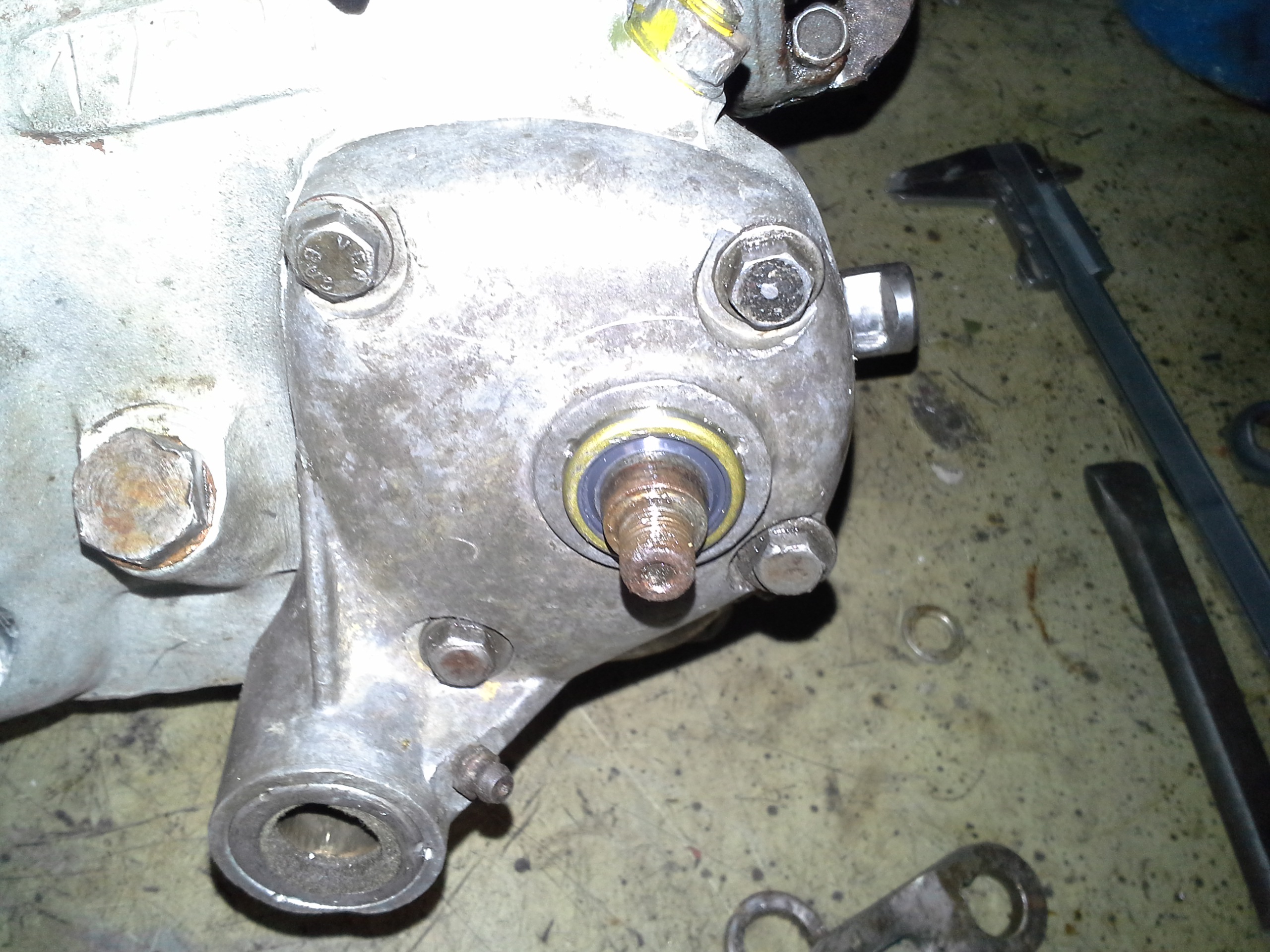

Cutia e gata, strungarul a rectificat axul levierului schimbator si a facut o bucsa de bronz in suport, acum nu mai are joc. Ca sa intelegeti cat de important este sa nu ai jocuri in timoneria schimbatorului a trebuit sa reglez din nou cursa schimbatorului. Prima oara reglasem cursa folosind timoneria uzata pentru a proba cutia, dupa ce am montat timoneria rectificata a trebuit sa reglez din nou cursa schimbatorului:
Cu asta am terminat, acum va intra la verificat si reparat cutia de la M63-ul meu.

Uitasem sa pun pozele cu simeringul de la schimbator, marca Corteco. Dupa cum se vede in imaginea de mai jos simeringul vechi este original (cu pasla), cine stie cati ani are. Simeringul gasit de mine este cu 2mm mai lat ( la nevoie se poate poliza camasa exterioara) dar a avut spatiu destul astfel incat levierul sa nu atinga in simering iar partea care etanseaza calca spre partea interioara, deci etanseaza perfect:
